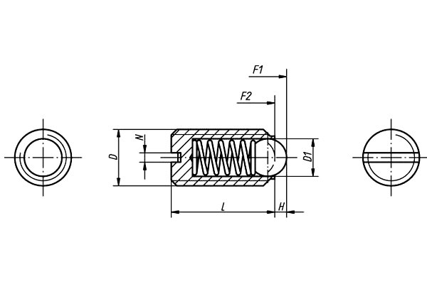

Witam, zastanawiam się nad zatrzaskiem kulkowym a dokładniej jak jest zrobiony. Jak zabezpieczona jest kulka przed wypadnieciem? Mój domysl jest taki iz w tuleje wywiercony jest otwór, następnie wklada się sprężynę i zaciska poniżej osi kulki. Mylę się?Obrazek

tak zagniata się rant.

Ciężko wyczuć jaka została użyta do tego technologia.
Swego czasu robiłem podobne.
Wierciłem na wylot otwór o 0,2 mm mniejszy od średnicy kulki , w miejscu gdzie jest sprężynka rozwiercałem i robiłem gwint.
Wkręcony brok załatwiał sprawę przed wypadnięciem sprężynki i kulki.

Wnioskując po nazwie pliku graficznego, skopiowałeś obraz ze strony KIPP.
Zatrzaski KIPPa mają zawalcowaną końcówkę.

WZÓR pisze:Wierciłem na wylot otwór o 0,2 mm mniejszy od średnicy kulki , w miejscu gdzie jest sprężynka rozwiercałem i robiłem gwint.
No, to były zatrzaski wysokiej jakości, zwykle końcówkę się po prostu zagniata praską.
Akurat spełniały one inną rolę i zdają egzamin do dzisiaj.
..... , jak jeszcze od czasu do czasu zamawiają w sporej ilości.
