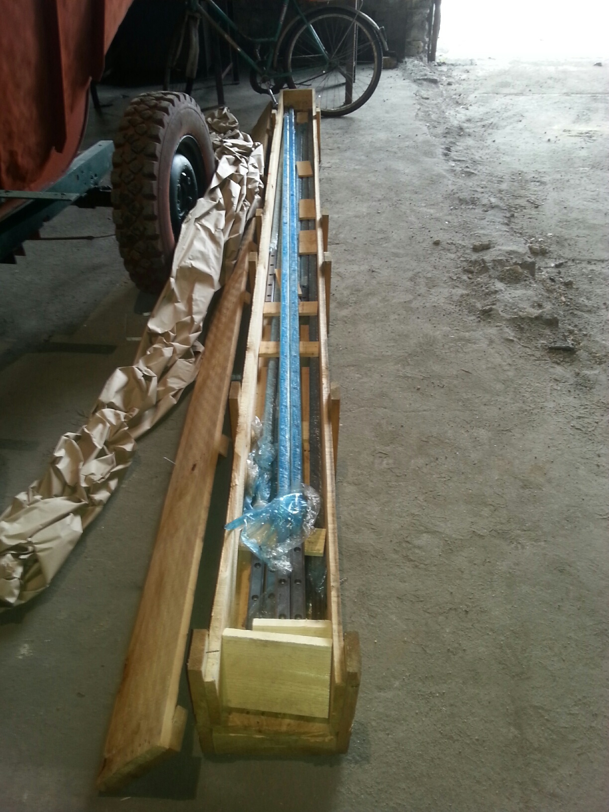

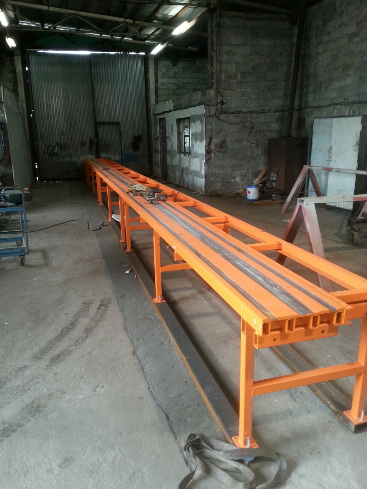

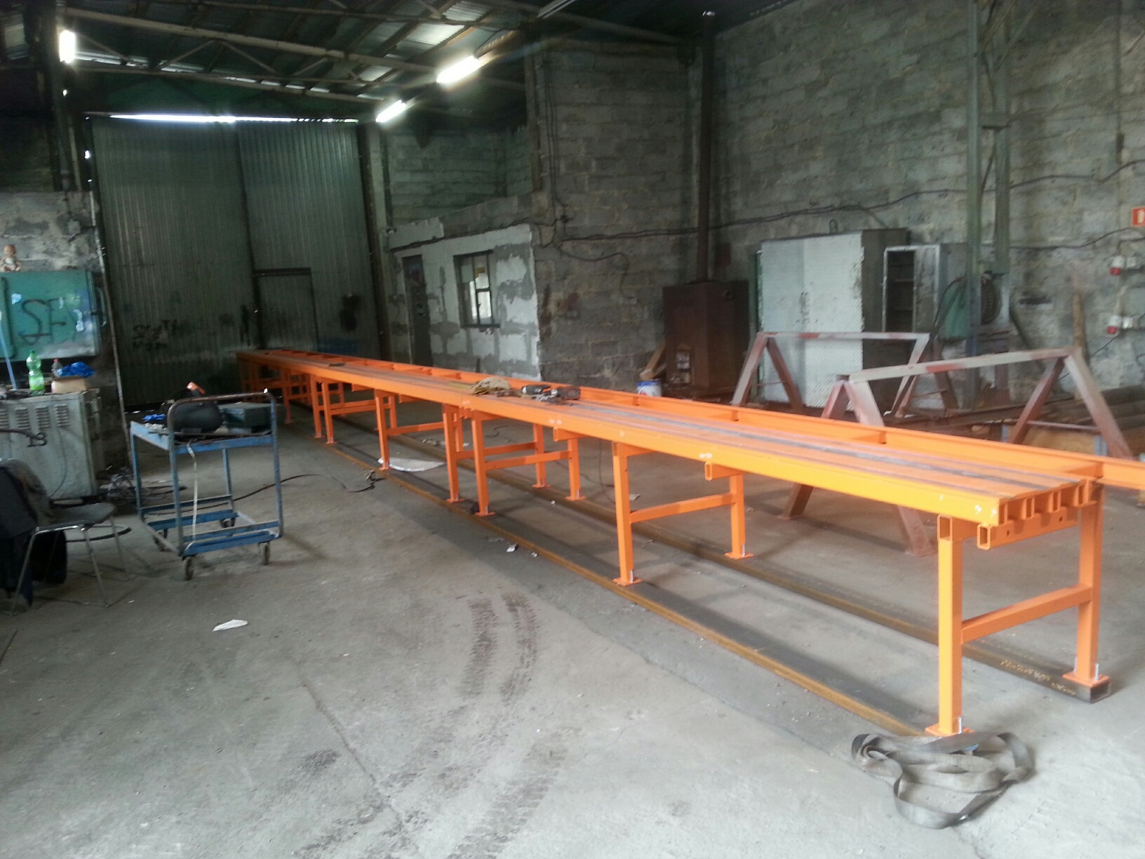

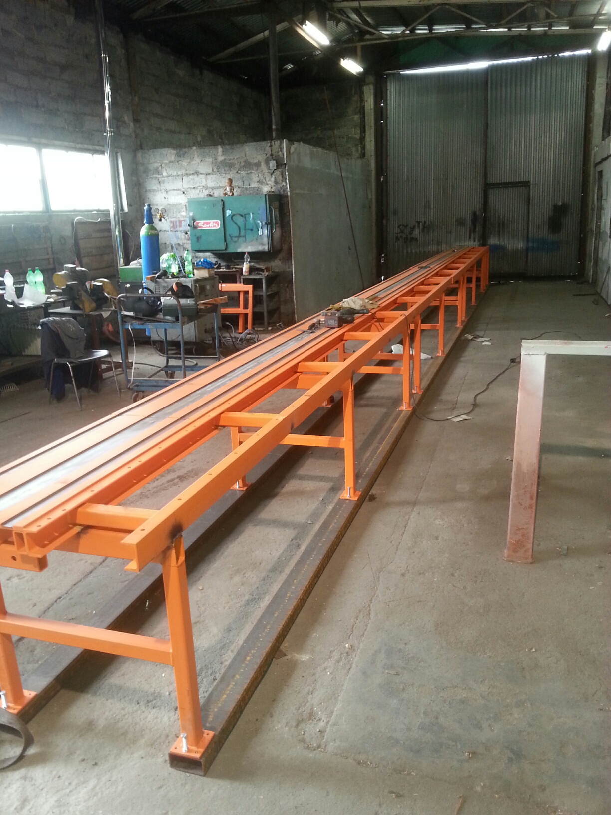

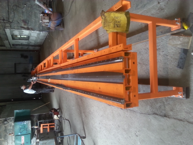

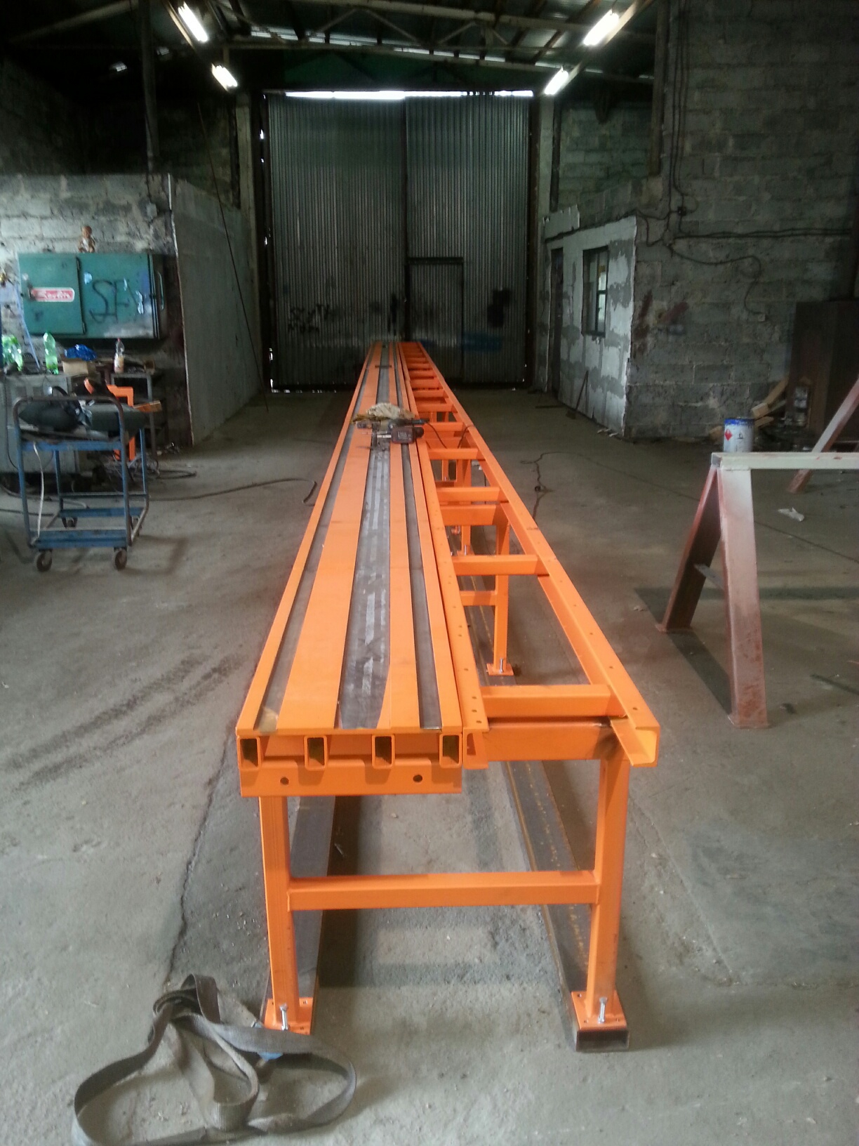

Rozpoczynamy budowę linii do wiercenia i cięcia materiałów stalowych. Sterowanie CNC oparte na silnikach servo firmy B&R, prowadnice liniowe Hiwin. Linia składać się będzie z podajnika o długości 14 metrów, wiertarki i piły tarczowej Eisele VMS 350 (używanej). Materiały które będzie można obrabiać to profile stalowe o długości max 13 metrów i przekroju 170x100mm. Tryb pracy automat tzn. po zamocowaniu materiału i wprowadzeniu wymiarów wiercenia i cięcia maszyna działa sama. Materiały owiercone i pocięte spadać mają do palety za piłą. Aktualnie budowany jest podajnik o długości 14 metrów co widać na zdjęciach.

Montowane są szyny a wózek dzisiaj jeździł po całej długości 14 metrów. Nie łatwo jest uzyskać duży poziom dokładności pod prowadnice liniowe na takiej długości.
[ Dodano: 2016-07-27, 19:52 ]
Sporo jest otworów. Na jednej szynie 170 x 2 = 340 plus listwa 80 czyli w sumie 420 otworów i do tego gwintowanych :)
