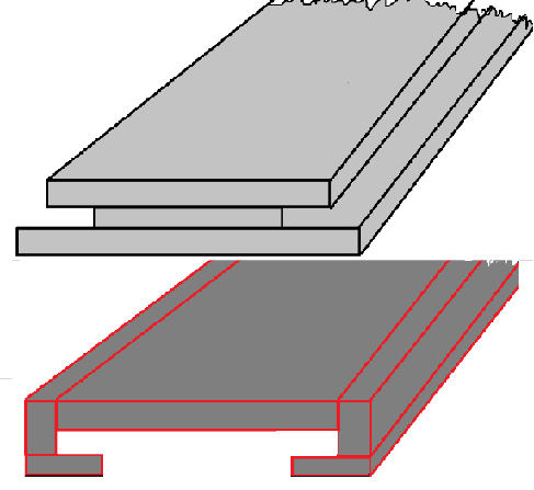

Witam. Znalazłem w garażu sporo gratów do budowy wiertarki kadłubowej.Tzn silnik 3kw kołnierzowy który będzie napędzał skrzynię biegów z żuka. Ta zaś napędzać będzie poprzez wał frezowany jeżdżący góra dół uchwyt ze stożkiem morsea. Mam tylko problem z czego wykonać prowadnicę. Do głowy wpadł mi pomysł zbudowania jej z płaskowników coś w stylu "jeżdżącej litery c po H" Tylko nie wiem czy smarowanie przez kalamitki i praca stali o stal nie będzie powodowała nadmiernego wycierania lub zacerania się . Szerokość prowadnicy wynosić by miała 250mm i wykonana byłaby z płaskownika 15mm.

Muszą być prowadnice szlifowane, inaczej luzy będą okrutne, latać to wszystko będzie.
Kasowanie luzów itp.
Popatrz na fabryczną, ale nie wiem czy jest sens budować, lepiej poszukać złoma i wyremontować.
Wyjdzie szybciej, taniej i mniej "panienek" (takie na K) będzie Ci pomagało.
