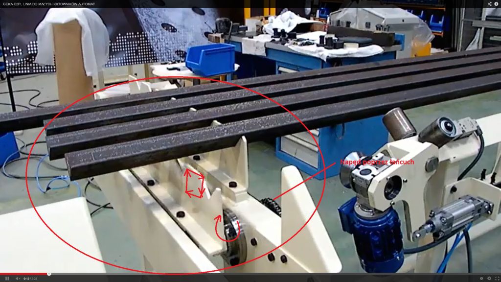

Witam ,
jestem zainteresowany budową / zakupem maszyny podającej kątowniki jak na zdjęciu. Chodzi mi o dokładne przekładanie rur z pryzmy do pryzmy . Nie mam pojęcia pod jaką nazwą szukac takiego podajnika. Jeśli ktos miał z tym stycznosc proszę o pomoc .
Film na którym dobrze widać pracę podajnika 5-15s

Post napisał: oprawcafotografii » 11 lut 2014, 06:22
Z pewnoscia PAX PHU.

Post napisał: koala.g » 11 lut 2014, 09:47
To raczej nie pomoże ale w pistolecie na gumki recepturki jest identyczny mechanizm.

Post napisał: k-m-r1 » 12 lut 2014, 11:37
pax tylko sprzedaje
podawanie na wałku z wykorbieniem rosta sprawa za taki podajnik zawołają do 20 tys
możemy wykonać podobny
