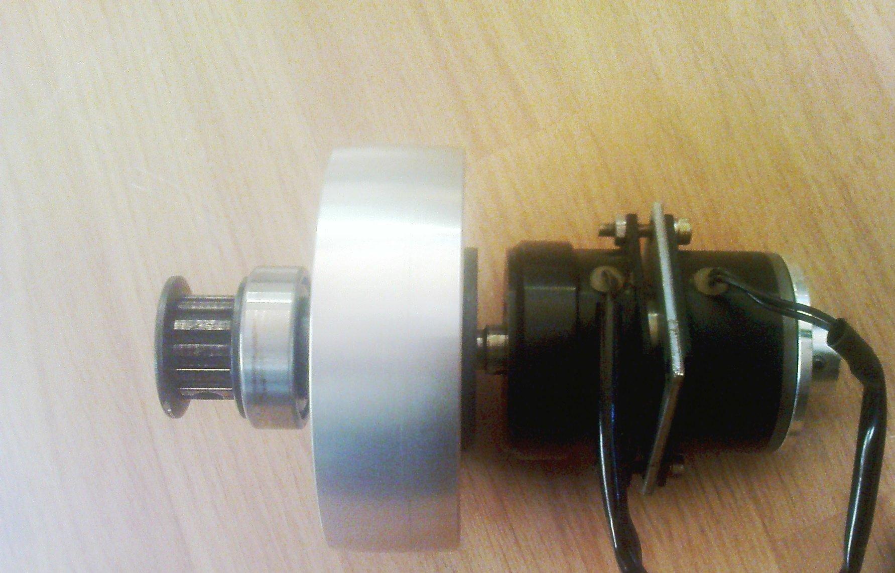

Witam, mam pytanie odnośnie sprzęgła, jakie sprzęgło należy zastosować aby bęben (wałek) napędzany za pomocą kół zębatych HTD (napęd przenoszony z motoreduktora na pasku) mógł się swobodnie obrócić bez wprawiania w ruch koła HTD ? prośba do doświadczonych Kolegów o podpowiedzi, czy są sprzęgła manualne że przekręcę śrubkę czy ewentualnie coś z elektroniką :shock:

Jak zwykle wszystko zależy od prostoty konstrukcji jaką chcesz wykonać. Czy zasprzęglać będziesz w ruchu, czy w spoczynku. Najprościej i bez zbędnych kombinacji, będzie zastosować elektrosprzęgło.

Dziękuję bardzo za podpowiedz, obrót ma być w czasie postoju, a czy jest jakieś zwykłe mechaniczne ???

gargamel2 pisze:obrót ma być w czasie postoju
A jakże by inaczej.... :mrgreen:
gargamel2 pisze: a czy jest jakieś zwykłe mechaniczne
Rozwiązań jest pełno, np: przesuwne sprzęgło kłowe, sprzęgło jednokierunkowe, sprzęgło cierne itd...
A na deser..., chyba najprostszy ze wszystkich do tej pory wymyślonych patentów to, blokowanie zębatki bezpośrednio na wale przy pomocy przetkniętego na wylot gwoździa :mrgreen:
Nie wiadomo co chcesz zbudować, walec drogowy czy rowerek dziecięcy, dlatego ciężko jest cokolwiek podpowiedzieć w tym temacie.
