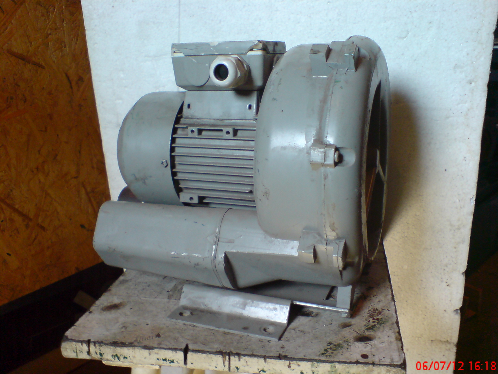

Mam zamiar użytkować od przyszłego tygodnia pompę boczno-kanałową Siemens ELMO-G 2bh1 - już jest przestawiona na działanie z 1 fazy (przełącznik gwiazda->trójkąt). Pompa ma pracowac oczywiście ze stołem podciśnieniowym.
Nie wiem jaki zastosować filtr i gdzie go szukać. Producent stolu zapewnia, że przez otworki w stole (1mm) nie przejdą - ale pył z alu i innych materiałów już tak. Obawiam się, że prędzej czy później zakłóci to pracę pompy.
Przyłącza w pompie mam o średnicy 50mm (zew) - i ze stolem łączę się za pomocą węża giętkiego (jak odkurzaczowy) z przelotką z 50mm za 6 wężyków 10mm.
Niewiem jak mam szukać bo nic interesującego nie znalazłem - ew dotoczyć obudowę i wsadzić samochodowy filtr powietrza w środek.
na wylocie pompy filtr mi nie jest już potrzebny.

Jaki masz stol?bh91 pisze:...Nie wiem jaki zastosować filtr i gdzie go szukać. Producent stolu zapewnia, że przez otworki w stole (1mm) nie przejdą - ale pył z alu i innych materiałów już tak. Obawiam się, że prędzej czy później zakłóci to pracę pompy.
Ja uzywam jako filtrow ...MDFu Po prostu wymienne blaty stolu
podcisnieniowego mam z MDFu 3mm. Funkcja uboczna to filtrowanie
wiorow - przedostaje sie z pewnoscia najdrobniejsze frakcje.
Pompa ma sie dobrze
q

Kurcze - faktycznie! nie pomyślałem no i podkładka na stół przy okazji... stół ma wymiary 40x60cm.
A łopatkowe podobnoż awaryjne - łatwo zatrzeć.
Pozdrawiam!
Bierz boczno-kanałową. W stole ma być duży ciąg a nie duże podciśnienie - jak moja pompa chodzi to zasysa kosmiczną ilość powietrza - podczas testów nie zatykałem całej powierzchni stołu aby nie dławić przepływu powietrza w pompie - -tylko tyle ile potrzeba.proszę o pierwsze wrażenia z pracy i skuteczności tego wentylatorka gdyż jestem właśnie przed zakupem źródła podciśnienia dla mojego stołu i waham się właśnie pomiędzy wentylatorem boczno-kanałowym a pompą próżniową łopatkową

Miałem pompę która wyciągała -0,85Bar ale miała mały przepływ - nie trzymała nic
Musisz miec duży przelot powietrza i już - od bidy kup odkurzacz przemysłowy karchera i pójdzie Wszystkie maszyny które mają podciśnienie pracują na pompach bocznokanałowych. Niestety chcąc nie chcąc to najlepsze rozwiązanie - ale nie najtańsze - wiadomo.
Co do filtra...
Rajstopy - to jest to co mi potrzebne było - a jak większe oczka można użyć kabaretek
Co do filtra...

Filtr ma być mmiędzy stołem a materiałem obrabianym czy między stołem a pompą.
Między stołem a mat obrabianym to tak jak wyżej napisane mdf, między stołem a pompą to filtr powietrza o podobnej przepustowości powietrza co wydajność pompy np. od jakiegoś auta dostawczego może fiat ducato na opakowaniach jest napisane jakie zapotrzebowanie na powietrze ma dany silnik w aucie, plus zmajstrowana obudowa na ten filtr.
