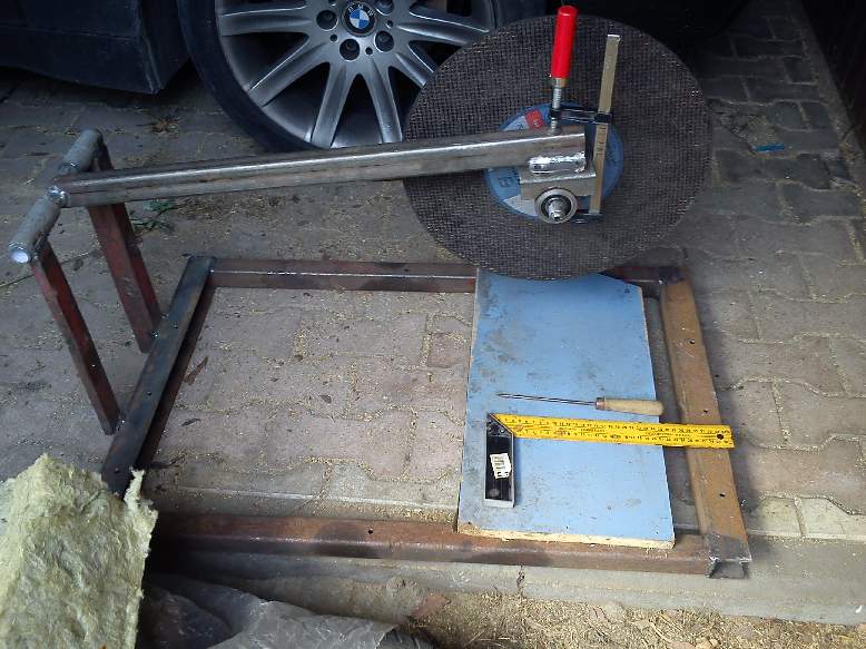

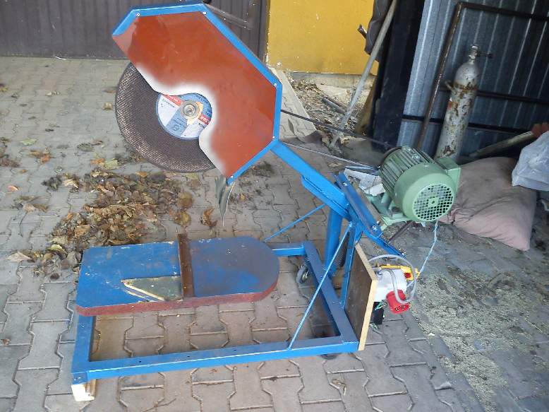

Zrobiłem sobie przecinarkę na tarcze korundowe fi 400 :-)
Rżnąłem i ciąłem pół soboty, ale widocznie znudziło się tarczy ciąć, bo przestała.
Gniotę, iskry lecą, ale jakoś nie chce ciąć.
Słyszałem, że tarcza może się spalić.
Jak ją zgasić? :roll:
Co powoduje spalenie tarczy? Jak nie dopuścić do tego?
Tarcza chińska z najniższej półki cenowej, ale działała dobrze.

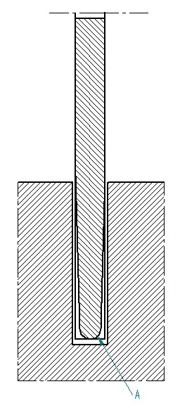

"zaklejona",poszukaj stary pilnik i ucinaj z niego po kawałku bardzo powoli,ja tak sobie "odklejałem"tarczę po cięciu grubej stali(przegrzanie)...
pilnik najlepiej płaski postawiony na kant..

Tarcza w trakcie pracy zużywa się nie tylko na obwodzie, ale i po bokach. Przybiera kształt klina w przekroju. Zagłębiając się w materiał trze nie tylko na obwodzie, ale i klinuje się w rowku przeciętego materiału. Powoduje to wzrost sił tarcia i tym samym wzrost temperatury a to prowadzi do zaklejania tarczy. Tarcza przestaje ciąć i tylko nagrzewa materiał. Działa jakby na zasadzie wytapiania materiału. Tarczę można przywrócić do użytku, tylko trzeba spowodować, żeby przybrała kształt prostokątny a nie zaokrąglony i klinowy jak na rysunku.

zamiast pilnika użyj koksu do równania ściernic

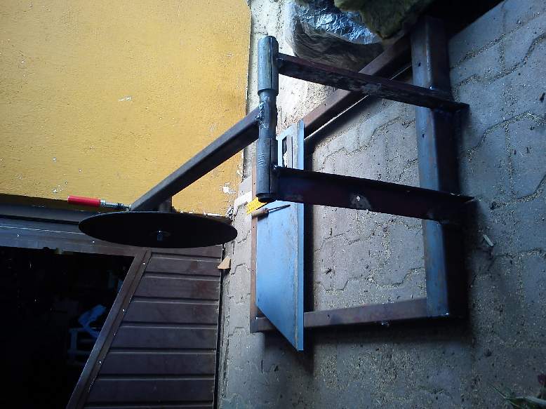

Macie rację, tarcza rzeczywiście brała bokami, ale kiepsko tnie nawet jak nie jest zagłębiona, właśnie na zasadzie wytapiania, stal rozgrzewa się do czerwoności.
Muszę ją "naostrzyć" na kawałku gresu lub innej terkakoty. Zetrze się krawędź i może będzie lepiej.
Zaraz zarzucę fotki.

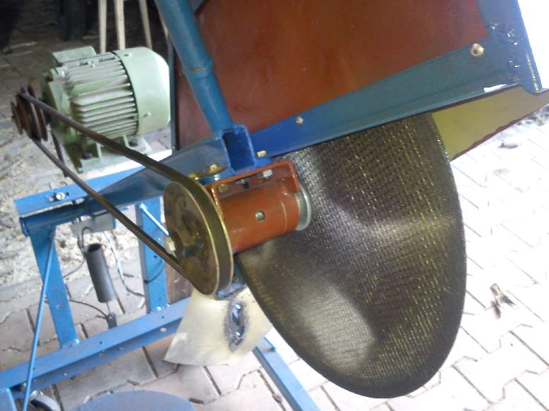

Tak to wygląda :-)

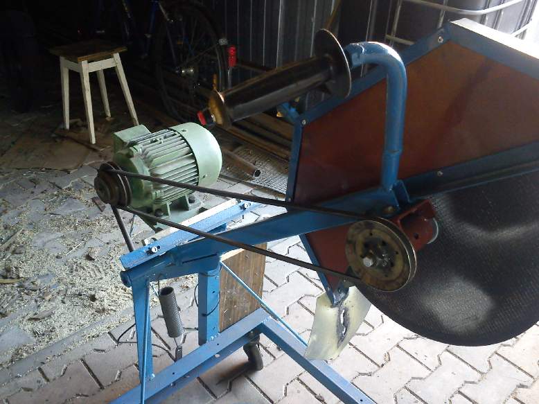

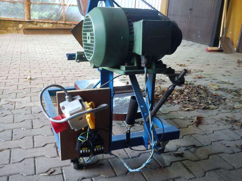

Przecinarkę włączam włącznikiem z tyłu, ale zaczyna się kręcić jak wcisnę i trzymam magiczny czerwony guzik na rączce :-)
To ze względów bezpieczeństwa żeby nie kręciło się na pusto.
Silnik Siemens 1,5 kW 2900 obr./min, przekładnia pasowa mniejwięcej 1:1.
Mimo, że ktoś tu pisał, że silnik minimum 2,2 kW to mój 1,5 kW nie grzeje się, może dlatego że zima :roll:
Jacek

Ten silnik kompletnie do tej tarczy nie nadaje się. Nawet 2,2 kW jest za mały, ale już byłoby lepiej. Do ciągłej pracy z taką tarczą zalecam 4kW. Przy tak małej mocy nie możesz dać większego nacisku na tarczę bo silnik się zatrzyma a przynajmniej spadną znacznie obroty. Tarcza zamiast ciąć to głaszcze materiał, nagrzewa się, zakleja. To nie te parametry. Cienkie pręty jeszcze potniesz, ale nic grubszego. Gdzieś były zalecenia co do grubości materiału przecinanego dana tarczą. Myślę, że wałek minimum 40 mm średnicy się przetnie, ale nie z tym silnikiem.

Nie za cienki ten pasek ja bym dał szersze, nie dość że dwa to faktycznie silnik mocniejszy wystarczy 2.2 KW i obroty 2800, do robót domowych wystarczy.

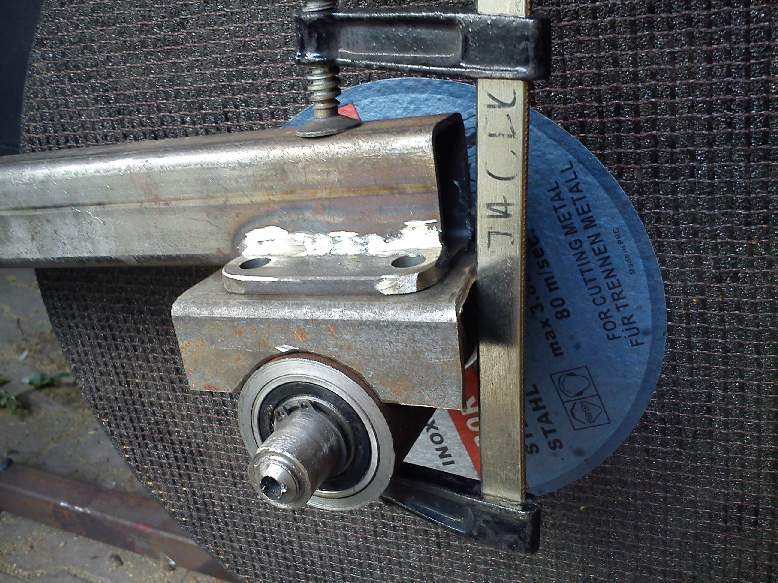

eeee,mało to jedno ramię do wałka z tarczą,to ma ugięcia w czasie pracy,no ma i cześć....to należy podwoić,"stożek" na kierunek wałka i poprzeczne wzmocnienia...
pierwszy powód- bezpieczeństwo,
drugi powód- drgania i skrzywienia tarczy przy cięciu,
