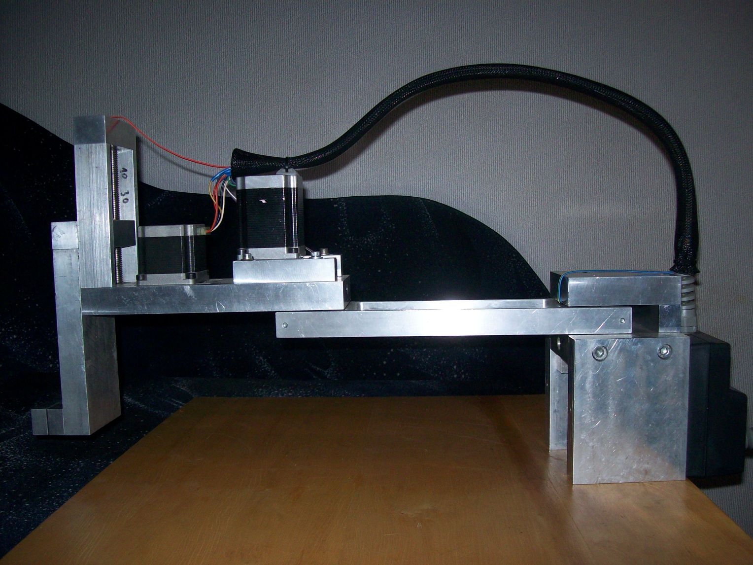

Chciałbym zaprezentować Wam moją konstrukcję, a jest nią manipulator typu SCARA, sterowany za pomocą g-kodu. Pierwotnie efektorem miało być wrzeciono, ale konstrukcja ta raczej nadaje się do zabawy niż do frezowania.

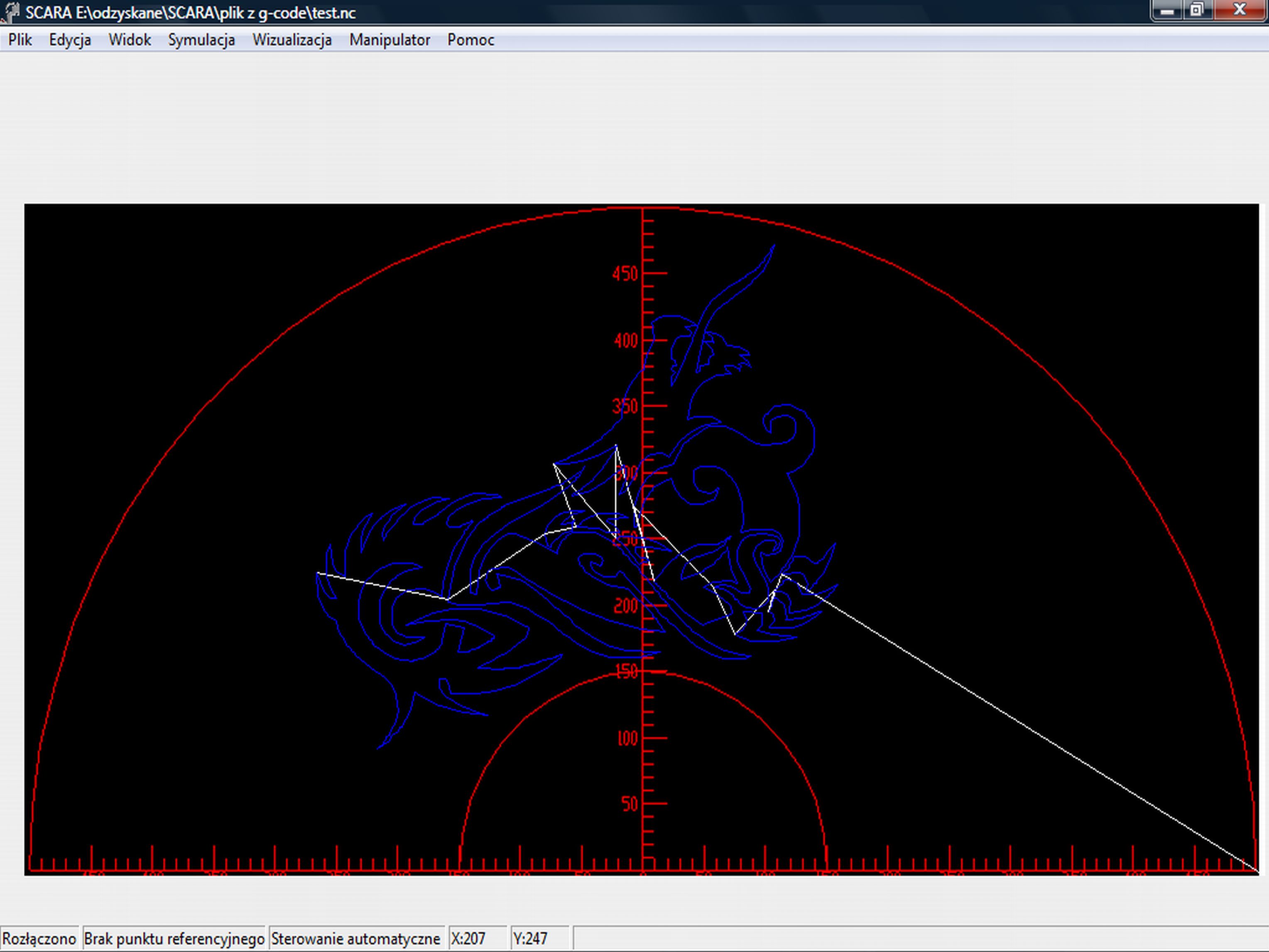

1. Oprogramowanie komputerowe – napisane w Delphi, którego zadaniem jest:
- Otwieranie projektów z g-kodem, jego interpretacja oraz przedstawienie w postaci graficznej. Możliwa jest również edycja g-kodu, poprzez ręczną zmianę poszczególnych wpisów, lub przez przesuwanie obrazka za pomocą myszki.

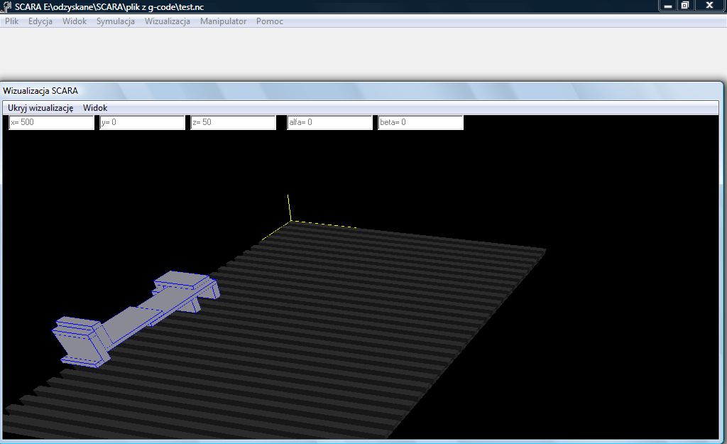

- Symulacja i wizualizacja ruchów manipulatora – w oparciu o OpenGL.
- Komunikacja ze sterownikiem mikroprocesorowym, zmiana nastaw niektórych parametrów sterownika, wysyłanie programu do sterownika.
- Interpretacja języka hpgl i konwersja na g-kod.

3. Konstrukcja mechaniczna – zbudowana ze stopu aluminium. Każde z ramion ma 25cm długości. Ramiona są napędzane są za pomocą silników krokowych, poprzez przekładnie z paskiem zębatym, zwiększając ich moment 4 krotnie. Oś pionowa Z napędzana jest za pomocą śruby trapezowej, poprzez mniejszy od pozostałych silnik i przekładnie 1-1.
