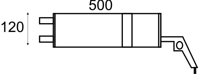

Pisze do Was z prośbą o pomoc w stworzeniu pneumatycznego wyciskacza do mas. Na rynku dostępnych jest wiele tego typu urządzeń jednak o zbyt małych rozmiarach. Najbardziej zastanawia mnie jak zbudować konstrukcję by tłok wracał do punktu wyjścia oraz zabezpieczenie przed rozsadzeniem gdy tłok dojdzie do konca. Jako materiał myślę ze najprecyzyjniejsza była rura bezszwowa nierdzewna lub aluminiowa. Jako spust myślałem zastosować najprostszy pistolet do pompowania kół. Proszę o wszelakie Wasze sugestie.ObrazekObrazek

pomyślałem o czymś takim ... moment zwrotny generowany mechanicznie - sprężyną a ciśnienie tak jak mówiłeś pistolet... i jakiś prosty zawór upustowy. też mógłby być na sprężynie wciskany ręcznie...
sory za brak poprawności rysunkowej ale to był 15 sekundowy szkic :mrgreen: :razz:
powiększ sobie zdj to lepiej widać bo tak jest kicha :razz:
