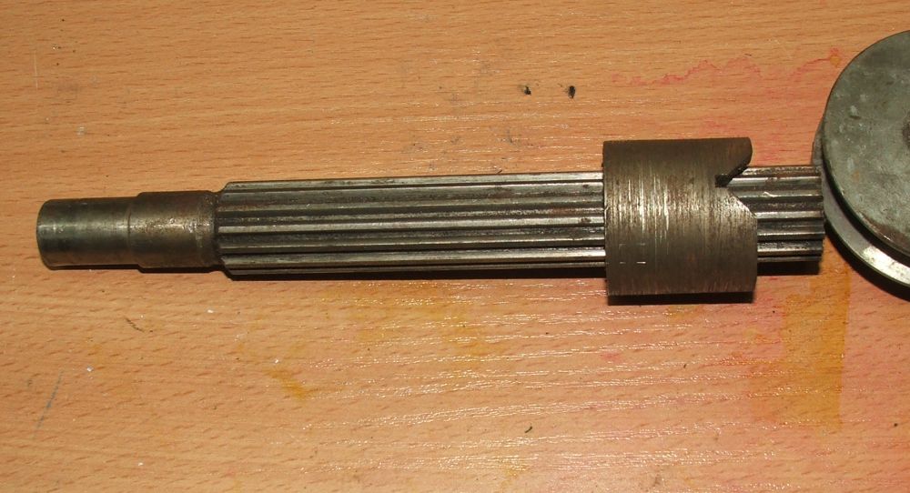

[ Dodano: 2010-04-04, 09:22 ]
PS2: Znalazłem złoma
Oto kawałek wielowpustu z dopasowaną tuleją...
Z drugiej części tego koromysła zrobiłem "przedłużkę" do osi wrzeciona wiertarki o której
tutaj już ględziłem
To co pozostało ma wymiary:
Długość części roboczej tulei: 130
Największa średnica wałka: 22
Zewnętrzna średnica tulei: 34
I wygląda tak:
Pochodzi to bodaj z odzysku z jakiejś maszyny dziewiarskiej
Gdyby Kolega chciał wcześniej wykonać jakieś próby przedłużenia wrzeciona
i sprawdzić jak taki układ będzie pracował, to chętnie tego złoma Koledze oddam
( Nieodpłatnie - rzecz jasna )

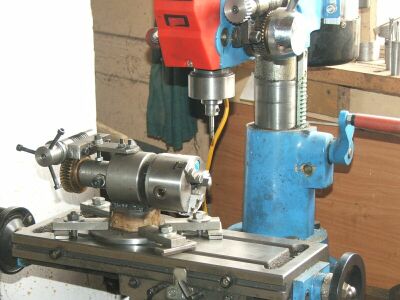

Przy okazji chciałbym przestrzec przed obrabiarkami podobnymi do tej z pierwszego linku,
jaki podałeś...
U mnie coś takiego robi za "współrzędnościówkę dla ubogich"
To wyjątkowe badziewie jest
Marek
