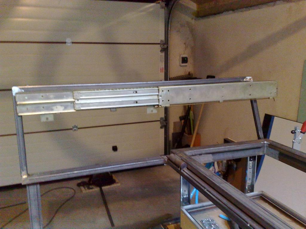

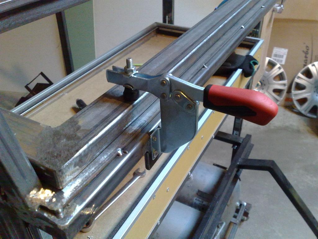

dzisiejsza zabawa z "maszynką" - zamontowałem zapinki docisku płyty oraz prowadnice do stołu górnego promienników
