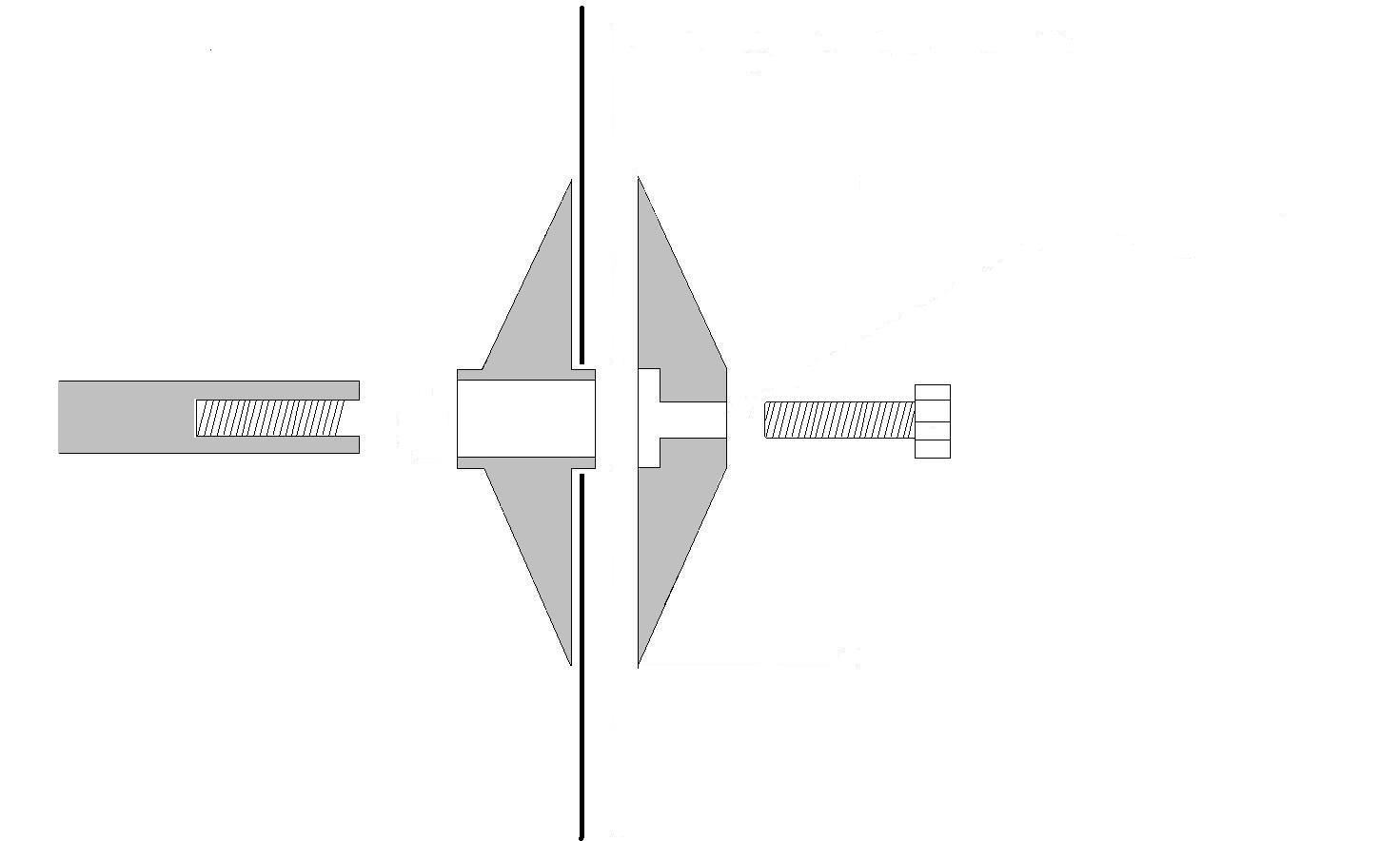

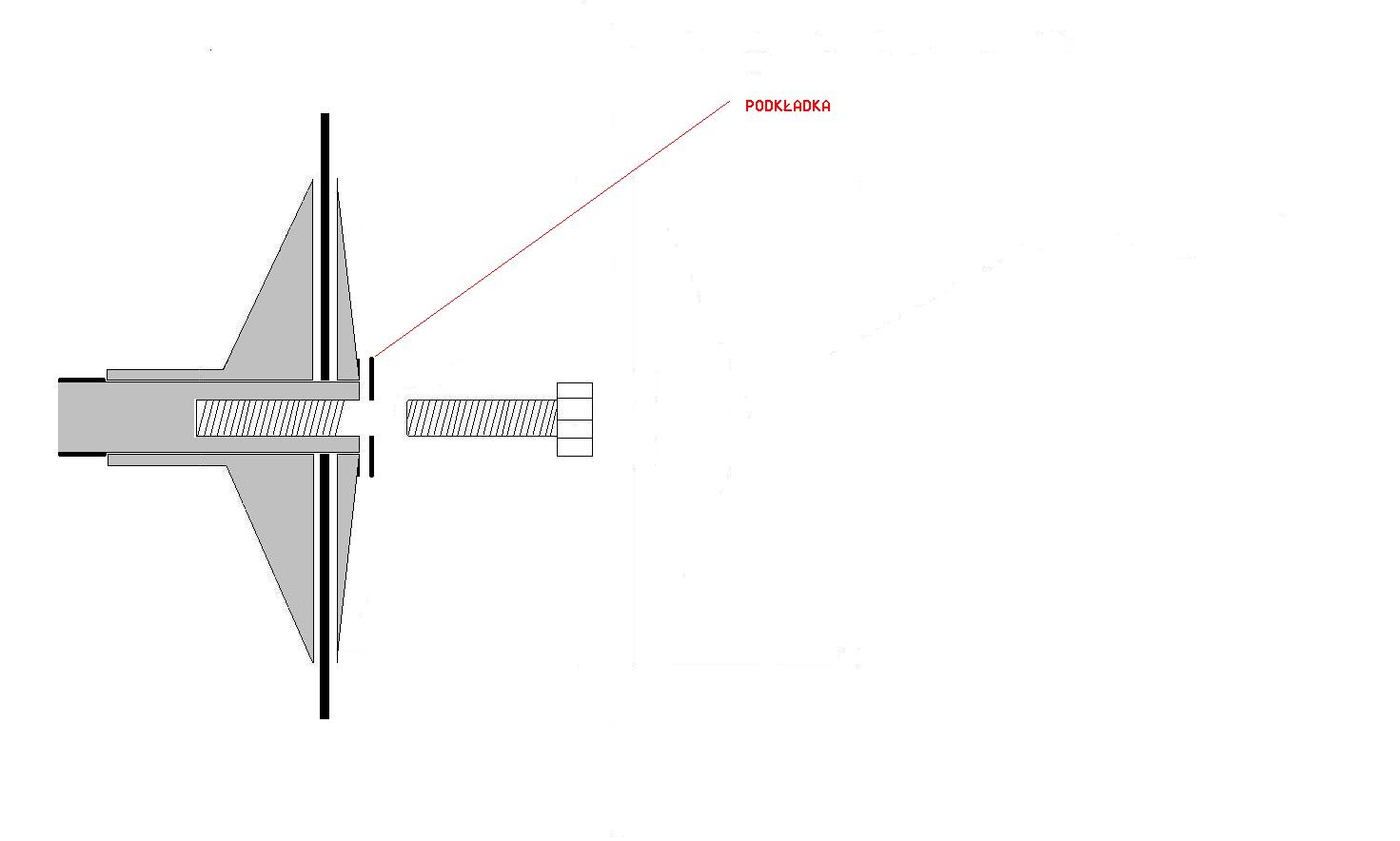

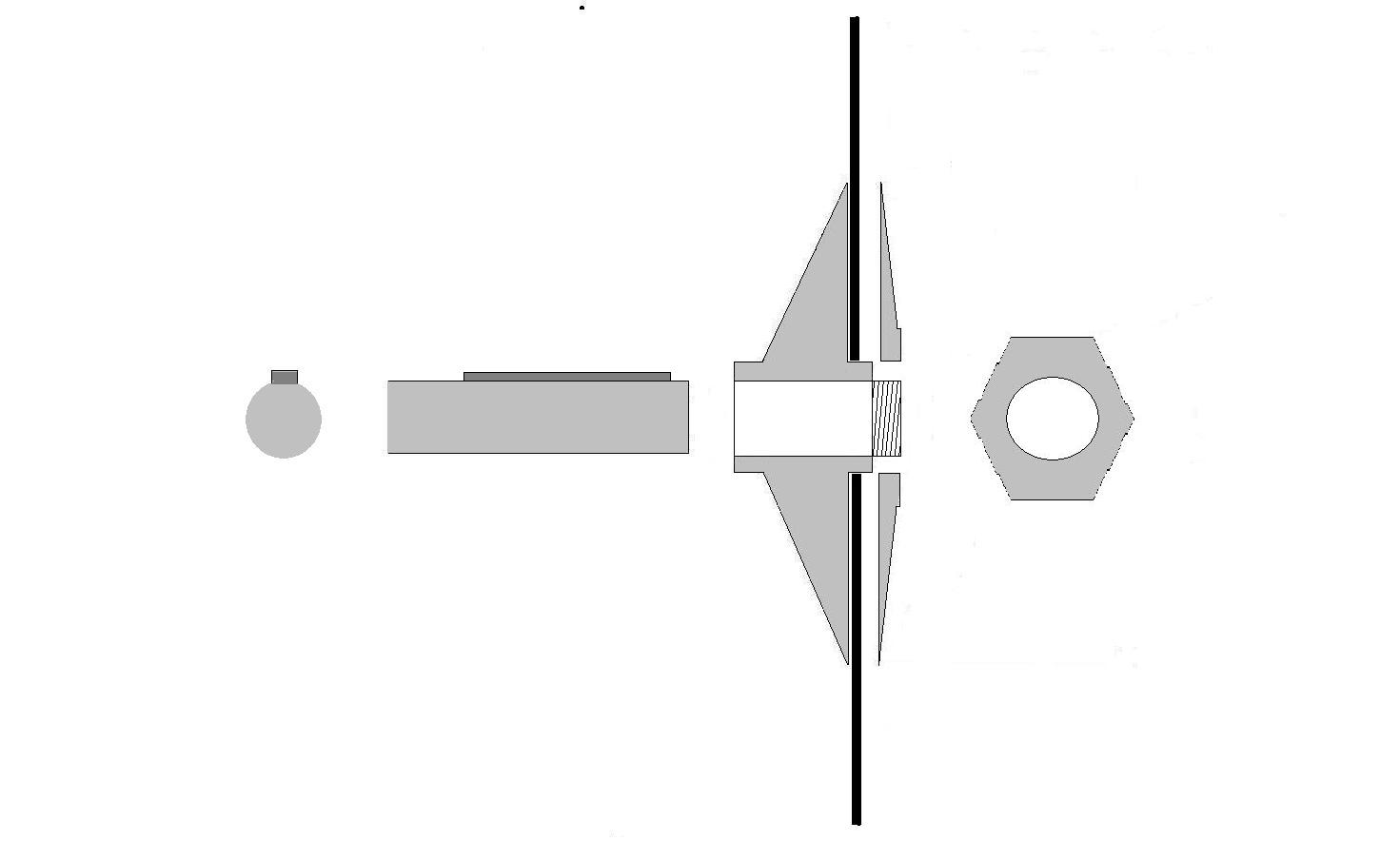

Post napisał: adamkostrzyn » 29 lip 2009, 17:22
Witam serdecznie, jesli nikomu nie będzie przeszkadzało to podłączę się pod post kolegi,
Zbudowałem pilarkę tarczową do kłód i z tym nie było problemu (; ale zastanawiam się jak zamontować samą tarczę do cięcia na wale silnika ? Mam dwie propozycje :Obrazek
Co Wy na to ??
Silnik ma 5,5kw a tarcza około 80 cm, srednica wału to 30 mm i długosci 80 mm.
