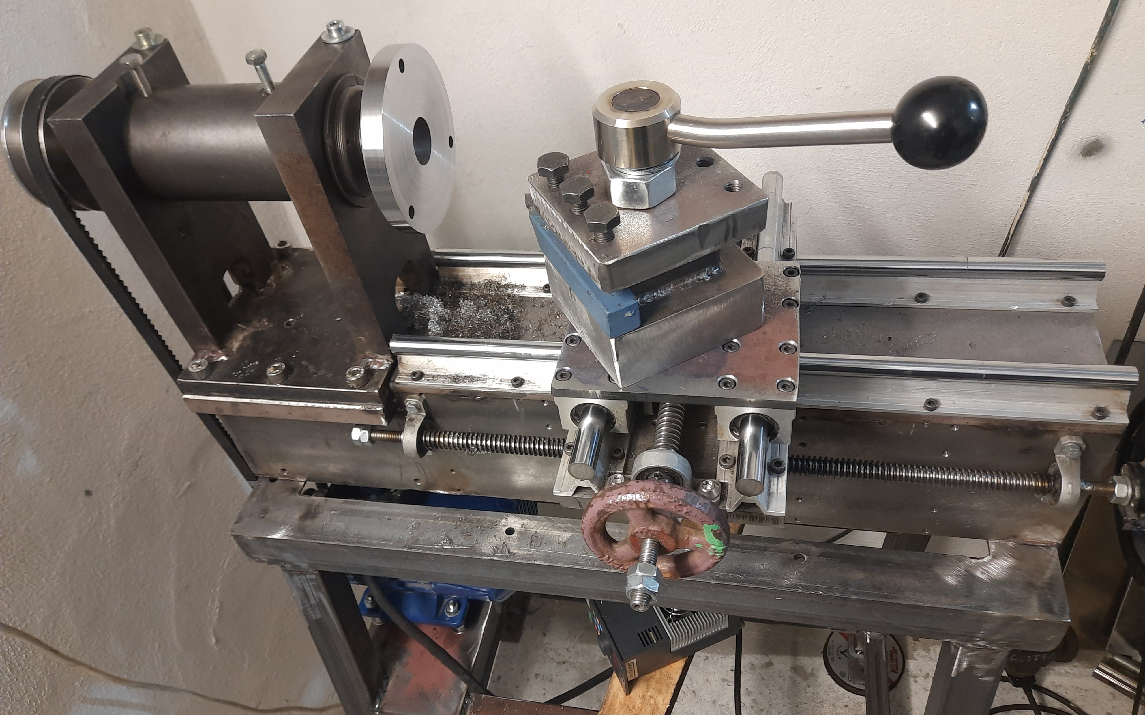

Witam chciałem was zapytać o rade może macie jakieś lepsze pomysły w celu ustawienia osiowości wrzeciona aktualnie jest tylko przykręcone 6x M10 do łoża niestety nie mam nawet jak obrać bazy ,po pierwszym planowaniu tarcza zbierakowa robi się wklęsła ...
Aktualnie myślałem zrobić jakiś jeden punk bazowy poprzez kołek ustalający w jednym z narożników
Lub przyspawaniu tymczasowych zderzaków ze śrubami z każdej strony i regulować w osi x jednak bardziej martwię się jak następnie wyregulować oś y poprzez podkładanie blaszek? Obrazek

To akurat dobrze.

Nie bardzo wiadomo co chcesz regulować. I czy mówisz o regulacji (pomiarze), czy o montażu po regulacji?
Napisz więcej szczegółów.
Chcesz przestawiać wrzeciennik czy prowadnice na łożu?

Tyle tylko że nie wiadomo co jest żle ustawione. Czy oś wrzeciona czy oś X w tokarce (czyli oś poprzeczna).
Mateusz_hobby pisze: oś y
Tam masz oś Z (jak toczysz wałek) i oś X (jak planujesz zabierak).

To wcale nie znaczy, że wrzeciono masz nieosiowo.
Możesz mieć nieprostopadle oś poprzeczną (X);

Nie kombinuj.
Kup sobie diatest, na przykład taki https://www.aliexpress.com/item/1005005946655417.html
To są śmieszne pieniądze, ale bez tego nic nie zrobisz.
Sposób wykonania pomiarów to temat rzeka i nie będę tu książki pisał, ale na forum jest wielu ludzi którzy się na tym znają i podpowiedzą kiedy zadasz konkretne pytanie.
Tak ogólnie, to diatest służy do pomiarów porównawczych.
Na maszynie z właściwą geometrią przesunięcie diatestu w odpowiednim kierunku nie zmienia położenia wskazówki.
Jeśli geometria jest skopana, to wskazówka będzie się poruszać, z czego można wywnioskować jaki jest błąd i w którą stronę.

Chcę ustawić osiowości wrzeciona względem prowadnic
Aktualne Chcę ustawić osiowość w osi X aby zrobić podtoczenie pod uchwyt
Następnie gdy już będę miał uchwyt zamocuje wałek w szczekach i będę chciał ustalić osiowość w osi z
Niestety po pierwszym ustawieniu i przykręceniu śrub będę musiał je ponownie poluzować w celu ustalenia osi z i wszystko się rozjedzie

Względem prowadnic osi Z? Bo tylko to na początek ma sens.
Pytanie tylko skąd wiesz że obecnie jest źle ustawione? Bo wytoczona wklęsła powierzchnia czołowa o tym nie świadczy.
Mateusz_hobby pisze: ↑
20 lut 2025, 12:43
A to pierwsze ustawienie nie będzie ustawieniem osi Z? Jak dla mnie to drugim powinno być ustawienie osi X.
Najważniejsze pytanie jest takie, jakich dokładności oczekujesz.
Użyłeś prowadnic wałkowych, więc wielkich sztywności i dokładności na tym nie uzyskasz. Nie mnie jednak da się uzyskać całkiem znośne dokładności, o ile reszta jest precyzyjna. Więc od razu się pojawia pytanie, czy bazy pod prowadnice oraz wrzeciennik były frezowane?

A może najpierw trzeba ustawić prostopadłość pomiędzy osobami Z i Y a potem ustawiać wrzeciennik

Mateusz_hobby pisze:Aktualne Chcę ustawić osiowość w osi X aby zrobić podtoczenie pod uchwyt
Aktualnie możesz bo póżniej musisz ustawić w osi Z.
Skoro masz splanowany zabierak to przyłóż do jego czoła (ma dotykać obu krawędzi zabieraka) coś prostego. Czyli liniał lub suwmiarke (ustawiona na sztorc) i czujnikiem jeżdząc po suwmiarce wyzeruj wrzeciennik. I gotowe. To będziesz miał ustawioną równoległość względem osi X.
Następnie splanuj czoło jeszcze raz i załóż uchwyt.
A jak założysz uchwyt to ustaw oś Z wrzeciennika i dopiero wzgledem jej ustaw oś X.

No racja że na to nie wpadlem , aktualnie zbierak robi się wklęsły czy ten liniał najlepiej jakbym przyłożył do połowy zbieraka aby ustawić osiowość?

Aktualne nie mam jak ustawić osi Z nie mam punktu zaczepienia? Myślałem ale pierw ustawić x zrobić podtoczenie pod zbierak i następnie z i ponownie x
