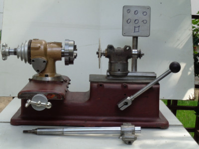

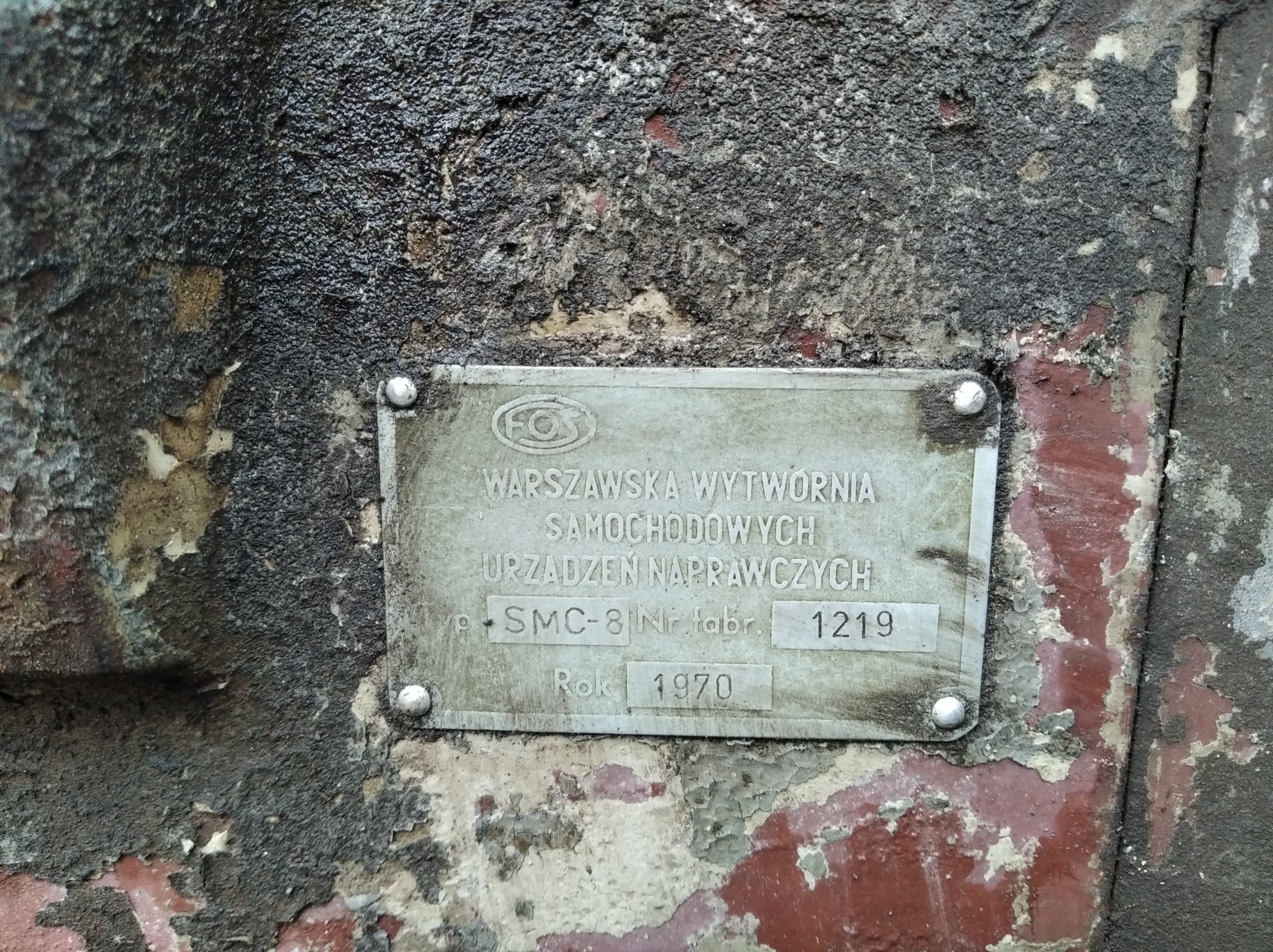

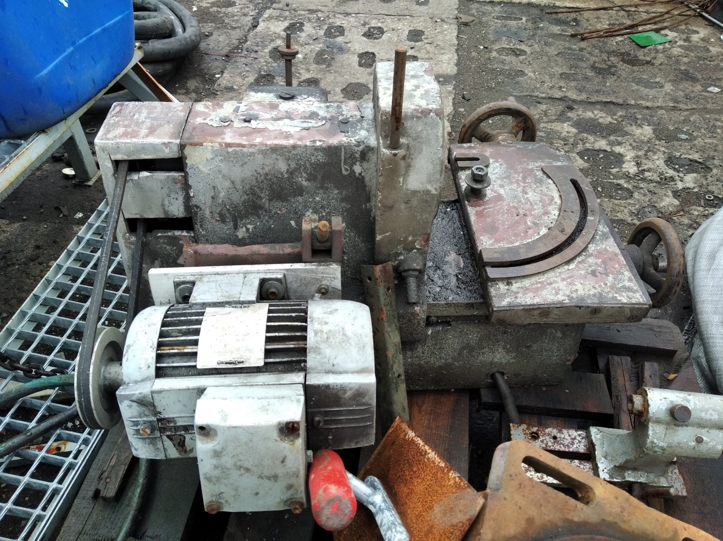

Mam na oku taką maszynkę.
Jest już niekompletna, brak wrzeciona w którym obraca się szlifowany zawór.
Myślałem o przeróbce na ostrzałkę do frezów i wierteł.
Ewentualny przyrząd byłby zamocowany w miejscu brakującego wrzeciona.
Może ktoś z Was widział przeróbkę tego urządzenia, może jakieś sugestie, podpowiedzi?

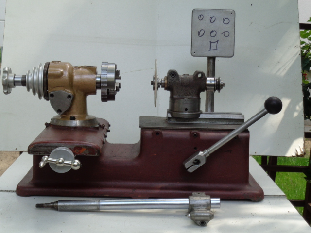

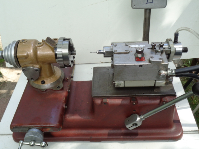

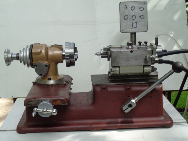

Podobny model szlifierki do zaworów przerobiłem na szlifierkę uniwersalną.Czeka 10 lat na pomalowanie i złożenie.Można szlifować wałki,otwory oraz jako ostrzałka do narzędzi.Wrzeciono jest o napędzie pneumatycznym.Obroty maksymalne powyżej 150 k. Smarowanie mgłą olejową.Przesuw wzdłużny wrzeciona jest hydrauliczny.Cały osprzęt zmieścił się w korpusie maszyny.Sprężarka na zewnątrz.Oryginalna pompa zasilająca hydraulikę miała silnik o mocy 250 W .W moim wykonaniu zszedłem poniżej 20 W.Maszyna jest nie zmontowana.Wszelkie detale mogę pokazać.Maszyna miała nie wyrobione prowadnice ale nie miała geometrii.Szlifowałem je na szlifierce na płasko z zamontowaną szlifierką kątową i tarczą garnkową.Wyszło przyzwoicie.
