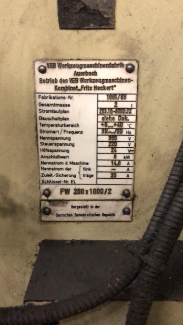

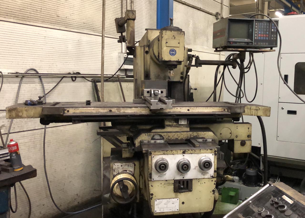

Dzień dobry,
Mam okazję kupić frezarkę Heckert FW 250 x 1000/2, jednak nie wiem czy taka konstrukcja jest dobrą bazą do przerobienia jej na CNC. Moje główne obawy dotyczą osi Z, która wydaje się być zbyt ciężka by mogła być napędzana silnikiem krokowym.
Czy ktoś z forumowiczów ma doświadczenie w tej kwestii i pomoże?
Pozdrawiam i przesyłam zdjęcia tej konkretnej maszyny:

Zrobisz przeciwwagę i do pokonania pozostanie już tylko bezwładność i tarcie :)

To zależy od przeznaczenia maszyny. Jeżeli większość robót ma być drobnymi frezami czy wierceń to szukaj z ruchomą pinolą a ciężki stół na motoreduktor.
Ta konkretna jest warta grzechu jak ma wrzeciono poziome a główka pionowa tylko go zasłania. Jako tylko pionowa to nie warto.

za 10 tys można kupić maszynę która już z fabryki wyszła jako cnc więc nie wiem czy to się kalkuluje

Dziękuję za odpowiedzi :) W takim razie daruję sobie ten model.
