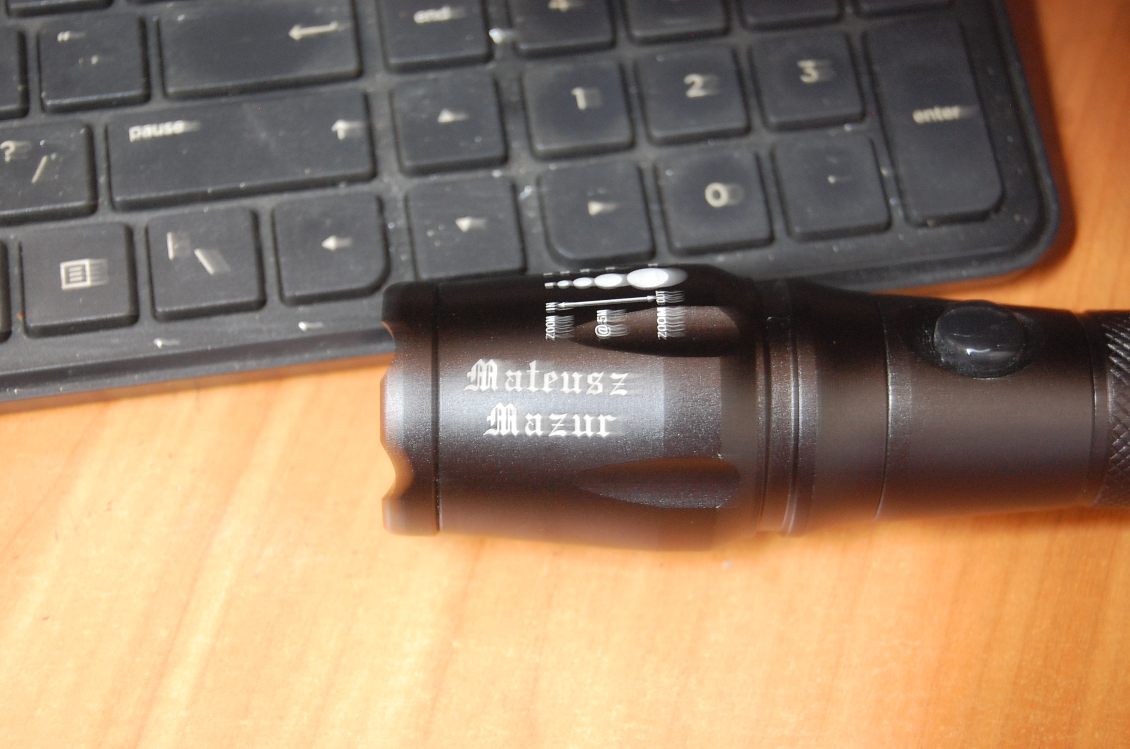

Tak z ciekawości - te grawery na kopertach zegarków są rzeczywiście cięte? "Grawerowana" dedykacja na telefonie kolegi wyglądała raczej na zrobioną znakowarką laserową - oryginalna czarna farba została miejscowo usunięta do gołego metalu i tyle.
Nie znam się na grawerowaniu - ale przypuszczam że jeśli ma to być estetyczne, jakaś chińska "mini frezarka" nie wystarczy...

Bez szans bo powierzchnia rzadko płaska. Ostatnio znajomemu robiłem dedykacją na kluczu nasadowym :)
Szybko i estetycznie. Znaleść inne usługowe zastosowanie dla znakowarki.

A jak już się ma grawerkę to można dzieciom znajomych podpisywać latarkę żeby na obozie nie ukradli :)
