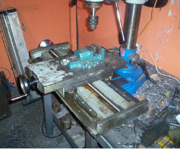

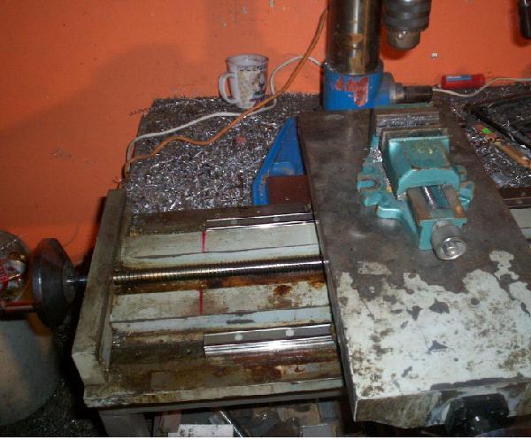

a ja sobie rolstala przeinaczam, suport zywcem wziety z tokarki jako stoł krzyzowy, co najlepsze korbki pasują na setki mm hehe, w przypływie gotówki zaloze silniczki

Też fajnie :-)
Każdy sposób dobry aby osiagnąc zamierzony efekt
Dokładność pewnie też Ci sie polepszyła

Post napisał: bartuss1 » 19 sty 2008, 08:22
o niebo przy bezluzowych rexrothach

Post napisał: ARGUS » 19 sty 2008, 10:16
To przeróbka że tak powiem "rozwojowa"
czy na potrzeby chwili
Przydałoby sie jakoś osłonić prowadnice i śruby

Post napisał: bartuss1 » 19 sty 2008, 10:50
raczej na potrzeby chwili
osłony mam, ale śruby montazowe do stolika przeszkadzzają ich rozsuwaniu

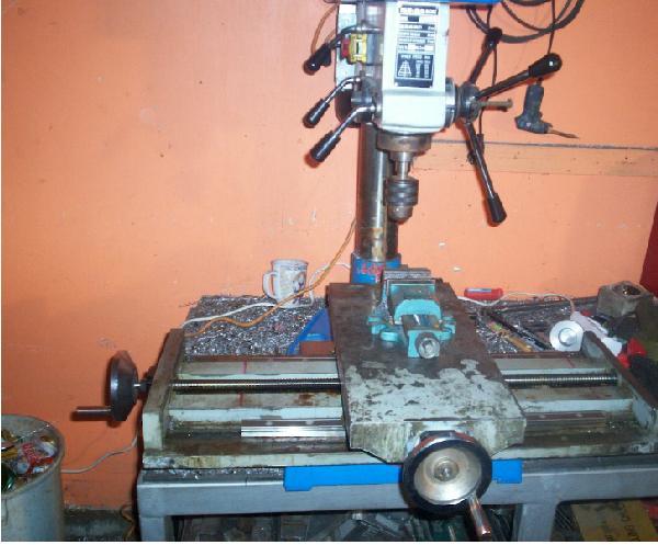

Post napisał: clipper7 » 19 sty 2008, 11:29
Jak zakończone jest wrzeciono, stożek ?

Post napisał: bartuss1 » 19 sty 2008, 14:18
tia, M3 przelotowe

Post napisał: rudzik6 » 21 sty 2008, 12:18
bartuss1 pisze:tia, M3 przelotowe
Wywal ten ochydny uchwyt;)..Pewnie bije jak szalony?;) Daj ładny precyzyjny, ja tak zrobiłem i naprawę niebo-a ziemia

Post napisał: bartuss1 » 26 sty 2008, 10:10
a ten uchwyt tylko przy wierceniu, do frezowania mam głowiczke z tulejkami
