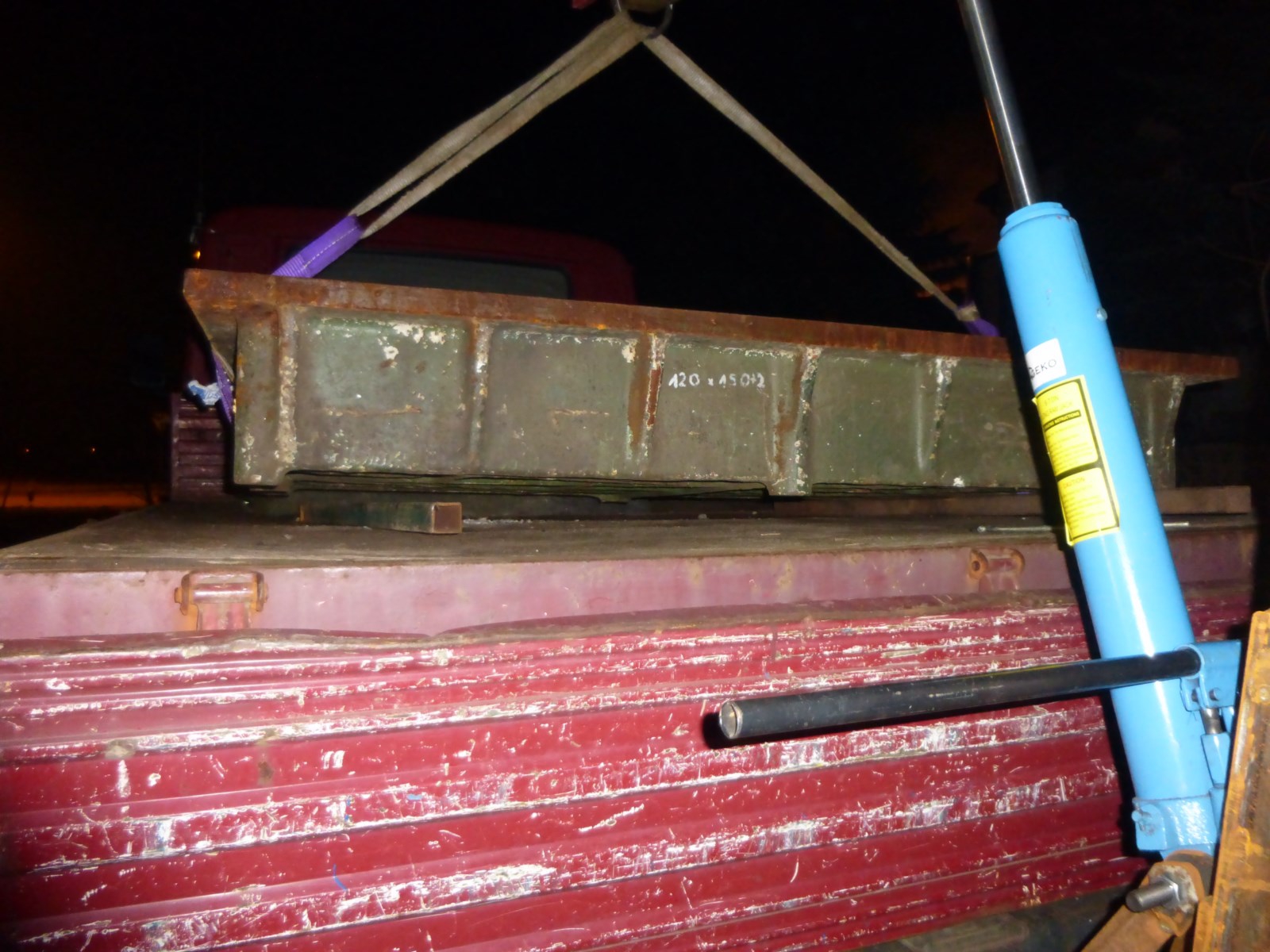

Post napisał: Natan5064 » 02 lut 2016, 19:27
Kupiłem druta, przyspawałem kawałki płaskownika na to główne ramie z profila 80x80, na boki, płaskownik na sztorc. długość 800, od początku wiec zachodzi jeszcze na dwa grube płaskole od mocowania siłownika. Na uginanie powinno pomóc trochę, wyspawałem też nowe ucho , oryginalnego nijak nie przypasuje. Wywiercić otwory i myślę że jutro test. na czas podnoszenia włożę jeszcze coś do środka żeby zniwelować ugięcie. najbardziej boje sie miejsca gdzie jest otwór na zawleczkę wysuwanego profila. Mogłem to jakoś z góry blokować a nie z boku, tak osłabiam ważniejszą ściankę..

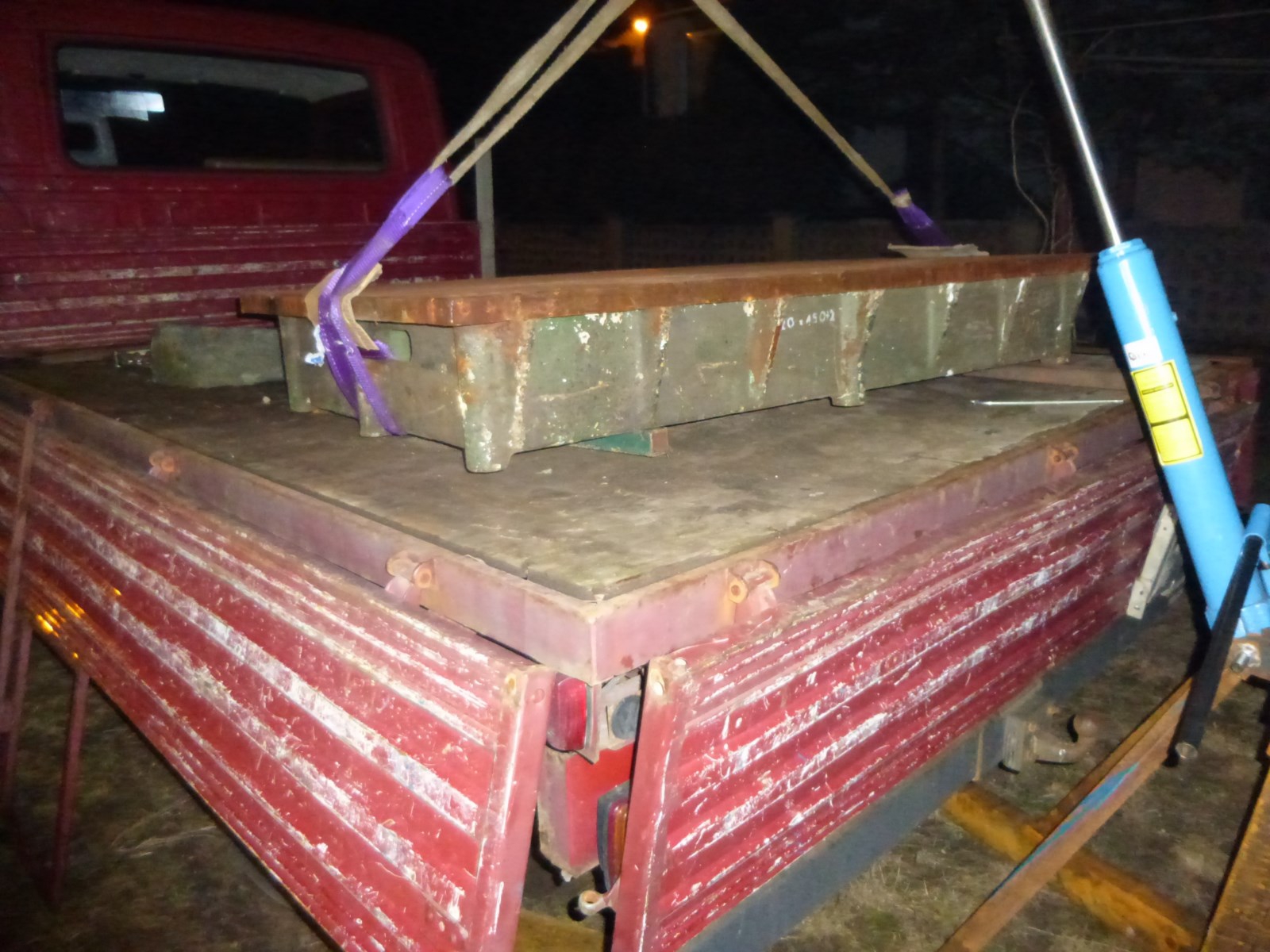

Post napisał: Natan5064 » 06 lut 2016, 20:37
Egzamin z matmy poszedł nieźle wiec w ramach relaksu poszedłem pod warsztat Jest pewien progres, poprawiłem podnośnik, zrobiłem nowe ucho. Udało sie podnieść stół, żeby całego żurawia mi nie podniosło, złapałem za jedną stronę uniosłem, żeby przesunąć stół bliżej krawędzi paki, to samo z drugiej strony. Podnosiłem nie za wysoko po zawiesia miałem zbyt krótkie- posępiłem na pasy i wyszło. Po za tym pasy przełożyłem bardzo blisko dłuższej osi stołu i sie chciał okręcić, zamiast podnosić.
Główne ramie ugięło sie po całości o 5mm, ale wraca praktycznie do równości. Podnosiłem na ostatnim otworze i przed ostatnim. Wajcha od podnośnika idzie podejrzanie cięzko, ale ten nie mam do czego porównać oporu, myślę że wytrzyma. Teraz muszę przepalić fure żebym szybko wyjechał spod stołu :P
