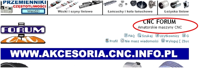

Post napisał: Zbych07 » 25 sty 2012, 16:09
kobayashi11 pisze:według mnie najlepiej jest kupić drukarkę 3d i nie bawic się w konstruowanie ;p
O ...widzę że Kolega nowy - pierwszy post , Witamy :grin:
Jak się jest pierwszy raz w nowym miejscu to grunt jakoś dobrze zagaić. :???:
Istotnie, kupić można wszystko , a zakupy to przyjemność , potrzebny jest tylko gruby portfel.
Pewnie jest jakaś super okazja - coś do sprzedania :?: .
Tyko to nie to forum, my tu właśnie głównie kombinujemy jak samodzielnie zbudować.
Co jest zgodne z ideą przewodnią Forum , której najwyraźniej Kolega nie zauważył :o :
albo nie zrozumiał :sad: . Mimo wszystko Witamy :grin: .
