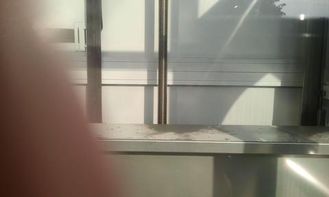

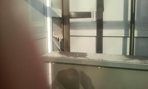

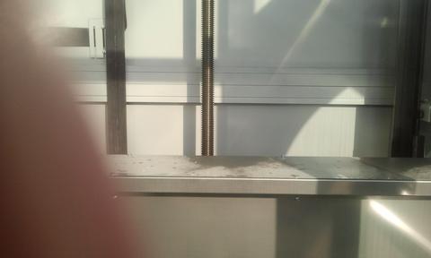

problem jest nie w sposobie podnoszenia tylko,ze jadacy winda kolega PRZEZ CHWILE JEST SAM. i mechanizm musi dzialac tak by dawac mu pewnosc osiagniecia jakiegos poziomu
w zwiasku z tym musi byc to tak wymyslone by nie trzeba bylo skakac z trampoliny by cos
domknac poprawic,ze moze zabraknac pradu i co dalej?z gory? z dolu? jak go zdlac?
zakladanie zabezpieczen do zabezpieczen? dobrze policzona i wykonana sruba przy obciazeniu jezdnym 10x na dzien wystarcza na kilka pokolen. na trwalosc wplywa
kurz,i smar wiec jak to zabezpieczyc przed wplywem otoczenia
Ktos zaproponowal maszt od wozka widlowego
Super sprawa pompka napedzana silnikiem
pradu stalego(akumulator daje niezaleznosc od 220V) silnik od skutera jest tanszy jak
normalny,a jeszcze reduktor. szybkosc zalerzy tylko od wydajnosci pompy hydraulicznej i mozna platforme wrazie co opuscic przekierowujac z cisnienie na przelew recznie(nawet gdyby trzeba bylo odkrecic przewod i tracic olej) jest na poziomie ziemia.
lancuch sa lancuchy "na krowe" i lancuchy atestowane np do wciagnikow ,uchwytow dzwigowych wiec mozna zawsze jakis dobrac
linka pomimo pozornej taniosci doklada tylko ceny i utrudnia ewentualna akcje ratunkowa.
Platforma jezeli jest to domek moze byc duza tak by swobodnie manewrowac wozkiem
przytwierdzenie szyn w wersji hydraulicznej to tylko dekoracja w wersji srubowej lub lancuchowej koniecznosc
co do scian i zamocowania jest tyle rozwiazan "dybli",ze problem nie powinien wystapic
najmocniejsze miejsca to wience tu beton jest pelny
