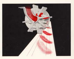

mumin pisze:Dla ciekawości wcześniej śrutowaliśmy bez ... powietrza jako źródło śrutu był wirnik "rzucający" śrutem
Jak takie coś wygląda?
Chyba jest bardziej ekonomiczne niż dmuchanie śrutem....
mumin
Posty w temacie: 8
Posty: 577
Rejestracja: 01 gru 2004, 14:44
Lokalizacja: śląsk
Post napisał: mumin » 24 sie 2014, 09:51

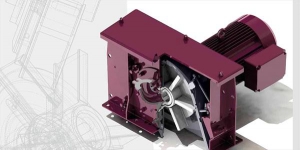

Coś takiego jak na zdjęciach, więcej można szukać pod hasłami oczyszczarki wirnikowe turbinowe.
Z tą ekonomicznością to średnio silnik napędzający łopatki o ile pamiętam miał coś koło 20kW.
Każde z rozwiązań ma plusy i minusy, tutaj mamy brak węży, zbiorników ciśnieniowych, dysz, mniejsza jest też ilość zanieczyszczonego powietrza. Z minusów łopatki muszą być idealnie wyważone i mieć odpowiednią twardość za miękkie ścierają się w parę godzin za twarde rozsypują się zaraz po włączeniu.

Przeglądałem właśnie google i zastanawia mnie jak to jest ,że z takiej czyszczarki wychodzi element ogratowany z każdej strony...
Bo nie podejrzewam ,żeby silnik z wirnikiem ruszał się po kabinie , raczej elementy chyba są przestawiane pod różny kąt...
I jeszcze jedno co mnie zastanawia to wyściełanie kabiny... Czym ,żeby śrut nie pożarł w dzień?

Post napisał: mumin » 24 sie 2014, 10:38
Elementy się ruszają obracają kręcą itp
Wyłożenie kabiny - guma ew stal manganowa
