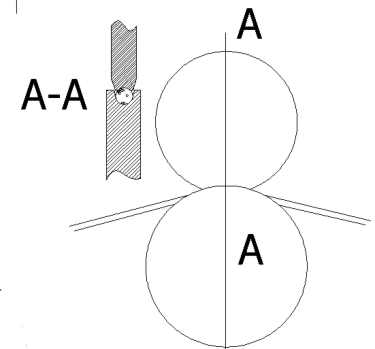

Możesz spróbować, o ile znalazłoby się na to miejsce, dołożyć kółko dociskające linę do koła napędzającego. Należałoby powierzchnie kół z którymi lina będzie miała kontakt, dopasować kształtem do jej przekroju. Coś w tym rodzaju:
Takie "imadło", łącznie z zaproponowaną przez kol triera poprawą kąta zbieżności rowka spowoduje znaczące zmniejszenie poślizgów między liną a kołem napędowym. Mógłbyś nawet zaryzykować przemieszczenie tych szarych kółek prowadzących w taki sposób żeby lina była wyprostowana. W przypadku takiej zmiany również te kółka rozmnożyłbym dwukrotnie, dając po dwa naprzeciwko siebie z minimalnym dociskiem do liny. W ten sposób moim zdaniem lina ma większą szansę na długowieczność bo nie byłaby za każdym przejazdem gięta tam i z powrotem. W gratisie dostajesz jeszcze inne efekty- możesz nie napinać tej liny tak bardzo a mimo to posuwy będą pewniejsze a opory przemieszczania mniejsze więc nawet słabszym silnikiem uzyskasz lepsze przyspieszenia.

W każdym razie pozostań przy półokrągłym profilu dna rowków we wszystkich kółkach. Klin spowodowałby destrukcyjne deformacje splotu liny. Lepiej będzie gdy lina ściśnięta między kołem napędowym a dociskającym będzie nadal miała przekrój okrągły. Materiał na koła może być z tworzyw sztucznych jakie masz pod ręką. Jeżeli to tworzywo jest sprężyste to nawet lepiej bo poprawi to tarcie między liną a kołem napędzającym.

Testy trochę zajęły, ale są dobre efekty.
Kolego ma555rek dzięki za pomysł z profilem klinowym, zmiana profilu sporo dała.
Niestety ertacetal miał za duży poślizg. Po zmianie materiału kółka napędowego na textolit i zastosowaniu profilu klinowego cała konstrukcja chodzi wyśmienicie przy bardzo minimalnym i w pełni akceptowalnym poślizgu.
Dziękuję wszystkim za pomoc.
