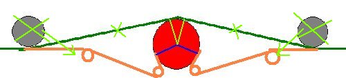

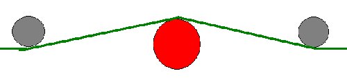

einstein
Posty: 593
Rejestracja: 08 sty 2009, 11:53
Lokalizacja: Gdynia
Post napisał: einstein » 16 wrz 2012, 10:09
Lina ma długość 90m a wisi na niej 6kg lub jak kto woli 10-15tyś zł
Z rysunkiem się nie popisałem (odzyskuję dane po padnięciu dysku i nie mam jeszcze wszystkich danych), ale oddaje on koncepcję.
Jak by pełna prędkość czyli do 40km/h była w 3 sekundy to by było super.
Gdy rolka napędowa "czerwona" byłą ponacinana promieniście to poślizg był dużo mniejszy, ale obawiałem się o linę.
Sprzęt pracuje sporadycznie, tygodniowo będzie może ze 30 przejazdów.

Post napisał: friko » 16 wrz 2012, 10:51
zwiększyć kąt opasania(niebieski) modyfikując układ rolek pośrednich
