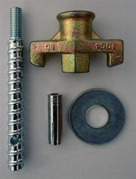

mocuje się to mocno 30 lat temu hilti specjalny klej opracowało co by dyble były na miejscu bawiłem się koronką 400 podwójne zbrojenie bez bólu przechodziła panowie inż mieli problem bo drucików im ubyło :lol: :lol: ale i tak stoi do dzisiaj

Ja swego czasu toto po prostu przybijałem do podłoża kołkownicą.

bogdan54 pisze:Pełny aplauz , ale jak się to mocuje w poziomie ? przydeptane ? pytam bez złośliwości . :wink:
Spoko już odpowiadam :smile:
na fotce jest typowy zestaw montażowy do podłoży betonowych . Wierci się otwór 15 ,wbija się kołek stalowy ,rurka od połowy rozcięta na 4-y w środku ma stożkową wkładkę i ona rozciska kołek w otworze (ta tulejka po lewej obok podkładki) ,do kołka wkręca się trzpień ,a sam statyw tą dziwną nakrętką .
i w pionie i w poziomie tak samo
a w murze ceglanym ,stawianym na wapnie ,albo jakimś syfie gdzie fugę można śrubokrętem wyskrobać to bezpieczniej i pewniej jest założyć szpilkę na wylot ( jak się da ,oczywiście :roll: )
