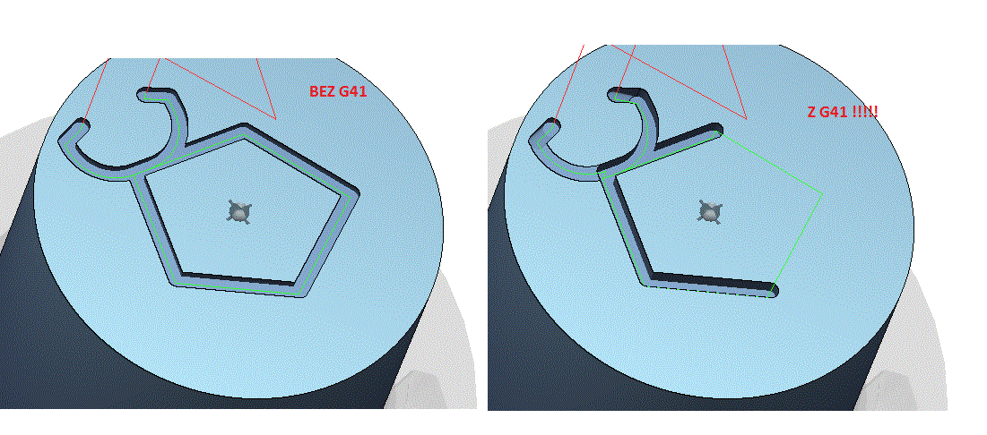

Witam, mam takie pytanie mianowicie chciałbym w transformacji zastosować korekcję narzędzia G41/G42 niestety nie działa to dobrze. Na Rysunku przedstawiłem przykład gdzie zastosowałem korekcję narzędzia.
Czy ktoś z Was miał już taki problem i go rozwiązał?
Przykładowy program:
TRANSMIT
N14 G0 X+0. Y+0.
N15 Z+50.
N18 X+60.231 Y+30.946
N19 Z+6.
N20 Z+1.
N21 G1 Z-2. M8 F250.
N22 G41 X+53.522 Y+35.879
N23 X+51.026 Y+35.663
N24 G3 X+31.481 Y+21.788 I+2.051 J-11.823
N25 G1 X+41.737 Y-7.77
N26 X-1.603 Y-28.517
N27 X-46.388 Y-8.553
N28 X-28.42 Y+20.071
N29 X+31.481 Y+21.788
N30 X+33.191 Y+16.862
N31 G3 X+60.94 Y+7.09 I+11.823 J+2.051
N32 G1 X+66.851 Y+7.602
N33 G40

spróbuj po transmit dodać wybrać płaszczyznę G17, przecież na tokarce normalnie jest G18
