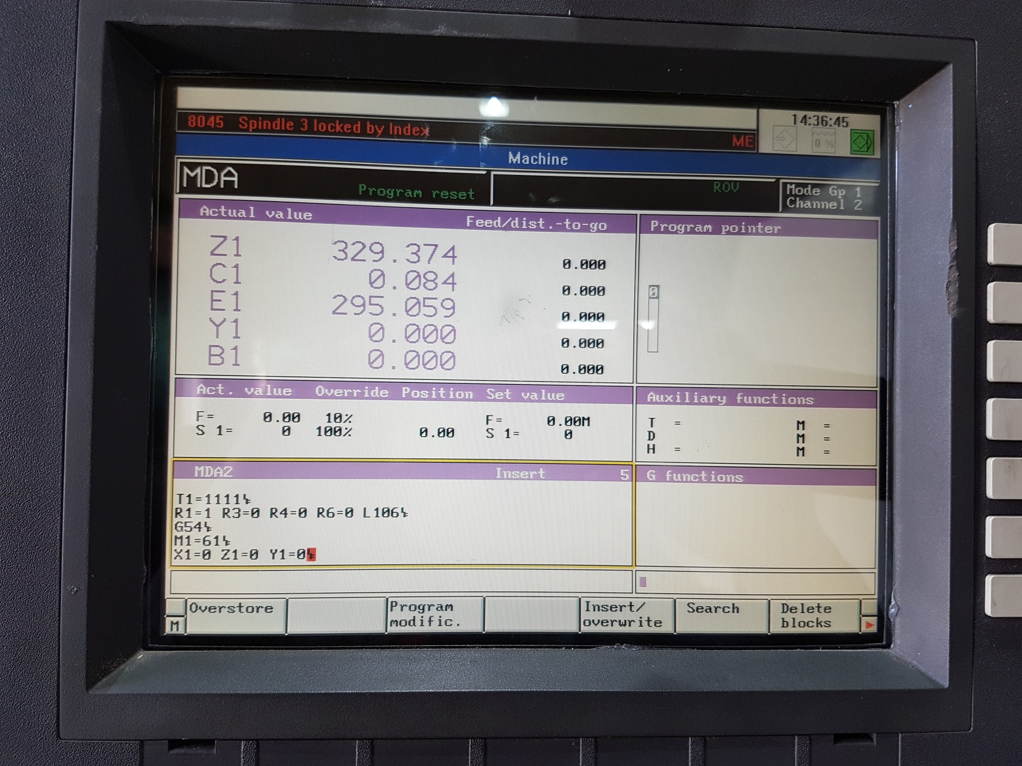

Sinumerik 840C jak powinna wyglądać procedura ustawienia offsetow narzędzia na tokarce?
Nie mogę sobie poradzić z długością narzędzia . Po opisaniu narzędzia w tabeli , gdy w MDA wpisze np. X=10 to os chce jechać zupełnie w kosmos.

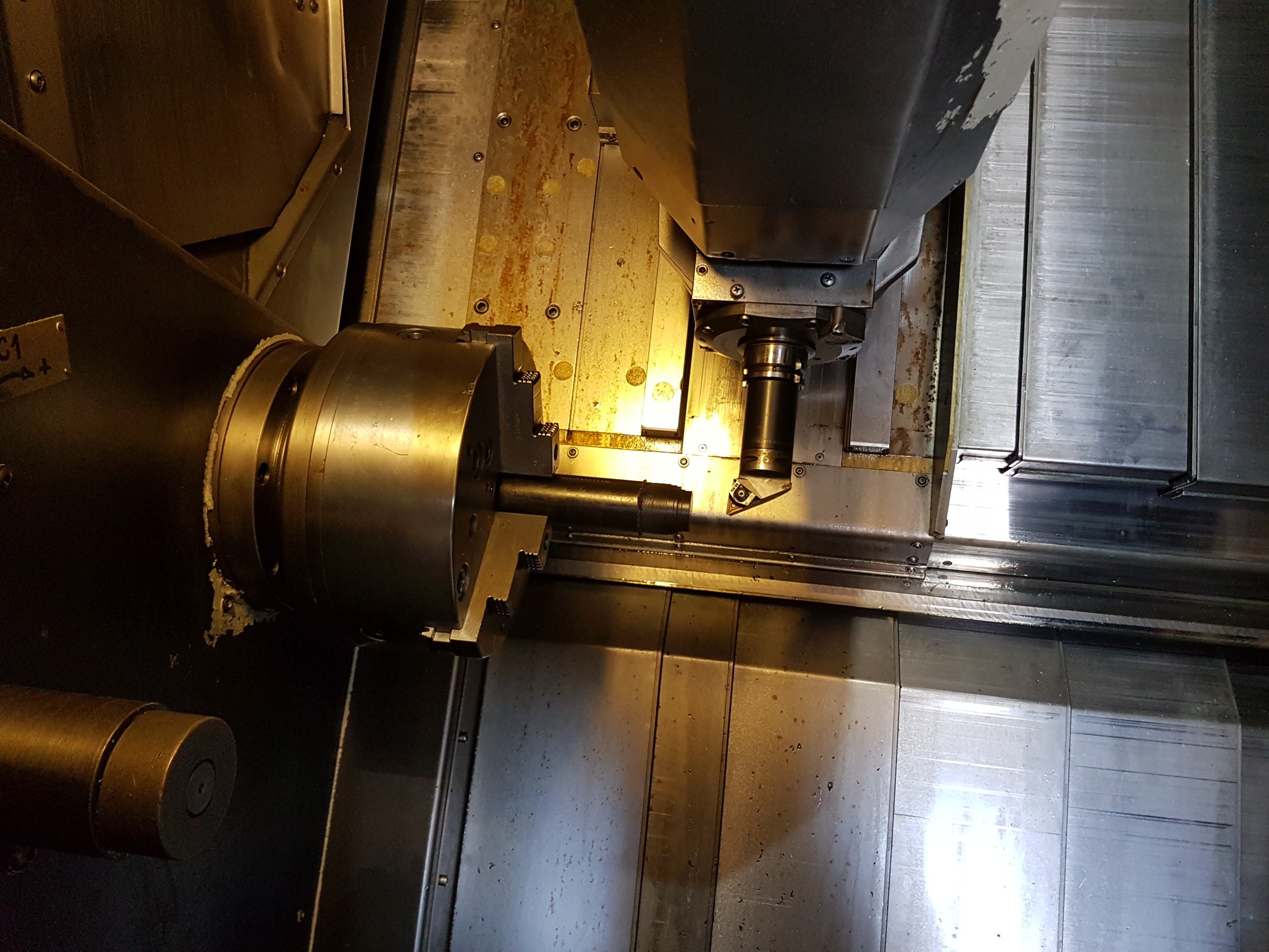

Jak widac na fotkach narzedzie po zadaniu w MDA X0 Z0 Y0 pojechalo tam gdzie trzeba , ale dlaczego na na ekranie wartosci X(E) i Z sa bez zmiany ??

W Sinumeriku jest chyba 3 rodzaje wartości, WKS, MKS i REL czyli globalne, lokalne i relatywne (czy jakoś tak). Być może musisz jedynie zmienić w ustawieniach rodzaj wyświetlanej wartości.

A gdzie to sie przestawia ?

Tak jak pisze kolega w temacie wyżej to jest w 840D (chyba) niestety w 840C tak nie jest. Problem rozwiązany przez zmianę parametru maszynowego.
