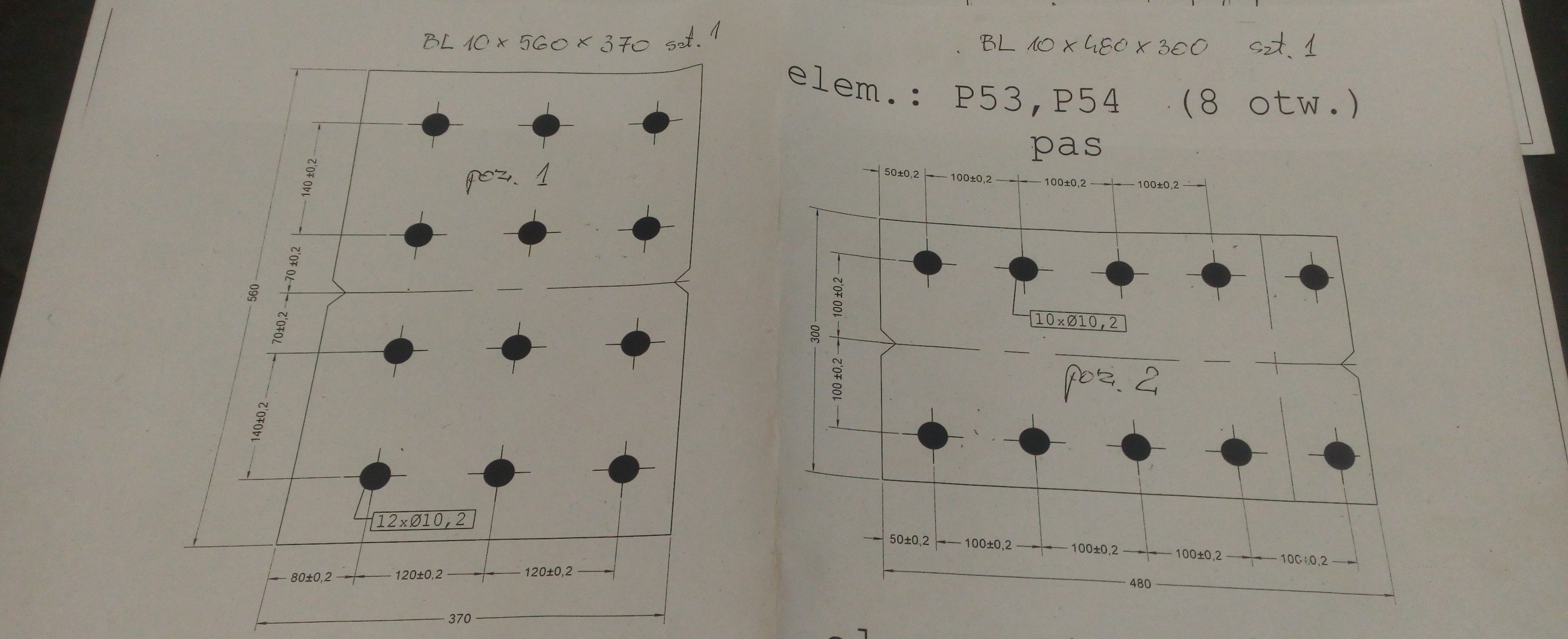

Czy mógłby ktoś z bardziej doświadczonych kolegów zerknąć na napisany przeze mnie program. Poniżej w załącznikach
To są moje dwa pierwsze programy napisane na Sinumerik 802D sl. Pracuję na frezarce ADP115.
Będę wdzięczny za wszelkie słowa krytyki.
Program wiercenie otworów 1 CNC .docx
(18.66 KiB) Pobrany 200 razy
Program wiercenie otworów 2 CNC.docx
(18.65 KiB) Pobrany 191 razy

Nikt nie pisał to ja napiszę.
Brak narzędzia, brak obrotów, poza tym program napisany na żywca.
Poszukaj informacji o cyklu wiercenia.

Post napisał: GrzegorzRz » 09 mar 2018, 09:04
Dziękuje za odpowiedź i wskazówki. Rzeczywiście program pisany na żywca, a o cyklach już sobie poczytałem. Ułatwi i przyspieszy znacznie prace. Nie będzie trzeba tyle pisać ;)
Wrzuciłem ten program w symulator sinumerika 808d i wciąż wyskakuje mi błąd o nieprawidłowym zakończeniu bloku. Pewnie ma to związek z rozszerzeniem pliku. Więc pytanie jak mogę zmienić to rozszerzenie w symulatorze? Wiem, że na maszynie z Sinumerikiem 802d sl jest taka możliwość.
No i muszę jeszcze poszukać jakiś program do konwersji z txt, doc lub rtf na mpf.

Post napisał: Arias2 » 09 mar 2018, 09:23
To nie problem rozszerzenia ale budowy programu.
Ściągnij jakiś z maszyny i sprawdź jak jest zapisany początek i koniec programu.
A rozszerzenie zmieniasz tak.
Otwierasz w notatniku i dajesz zapisz jako z sekcji plik jak wyskoczy okno to piszesz nazwę z rozszerzeniem czyli np: 123.mpf
Z tego co pamiętam siemens nie przyjmuje liter jak nazywa programu.

Post napisał: zbiggr » 10 mar 2018, 19:51
Kolego Grzegorzu. Plik w którym jest zapisany program może się dowolnie nazywać i mieć dowolne rozszerzenie, jeśli tylko taką nazwę akceptuje twój komputer. Plik z programem może być napisany w dowolnym edytorze tekstu i wcale może nie mieć rozszerzenia.
Jest to po prostu plik tekstowy i dla sinumerica a zapewne i dla symulatora nie ma znaczenia jego nazwa.
Skrót mpf dla sterownika znaczy, że ma do czynienia z programem głównym i musi być napisany w pierwszej linii programu a nie jako rozszerzenie pliku.
W przypadku Twojego programu początek jest prawidłowy i po wgraniu do maszyny będzie wyświetlany na liście programów jako
Płyta 12 otworów 10x560x370_MPF. Natomiast sam program zawiera błędy w zapisie ( na końcu każdej linii powinien być znak końca bloku LF ) jak i błędy w programowaniu.
