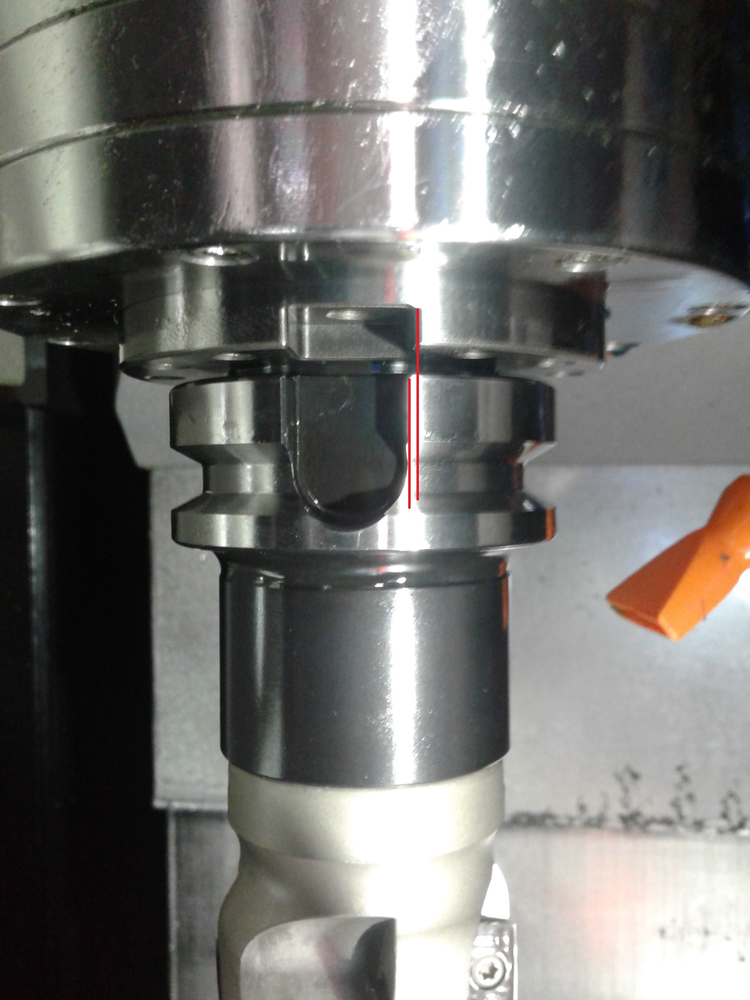

Przepraszam jeżeli temat już był wcześniej ale nie znalazłem odpowiedzi.. Otóż posiadam frezarkę mill cormak na sinumerik 808d. Po ostaniej kolizji przestawił się minimalnie kąt ustawienia wrzeciona przy wymianie narzedzia z magazynu.
Kamień na wrzecionie przydziera o uchwyt... Czy ktoś może mi powiedzieć lub wskazać jaki parametr odpowiada o kąt ustawienia wrzeciona?

Re: Zmiana kąta wrzeciona przy wymianie narzędzia 808d
Post napisał: czudi cnc » 11 gru 2017, 07:00
tak , przy bazowaniu maszyny również bazuję wrzeciono , dziś wrzucę parę zdjęć...
Dodane 50 minuty 8 sekundy:
dokładnie chodzi mi o to , aby dokladniej było widać wyciągłem kamienie - zabieraki i odebrałem narzędzie z magazynu...

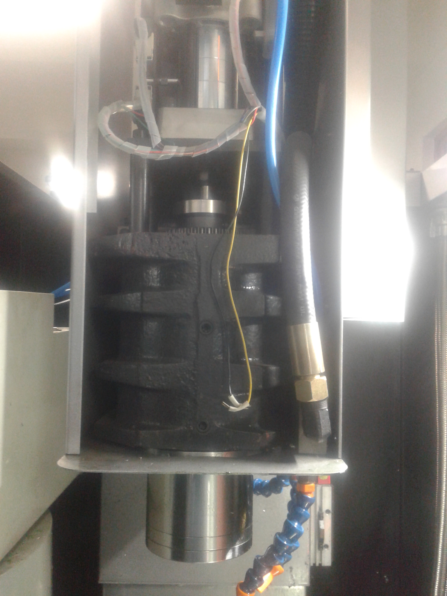

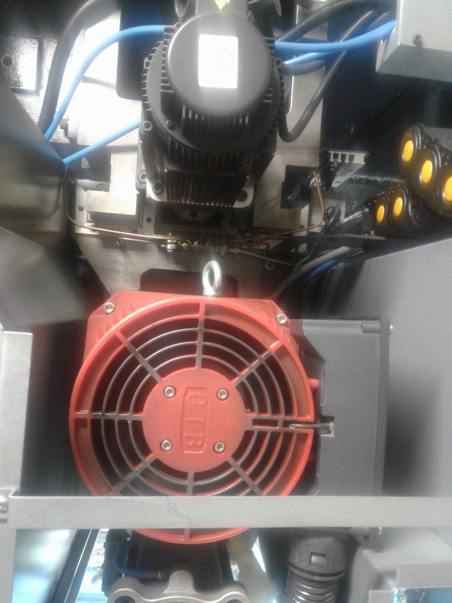

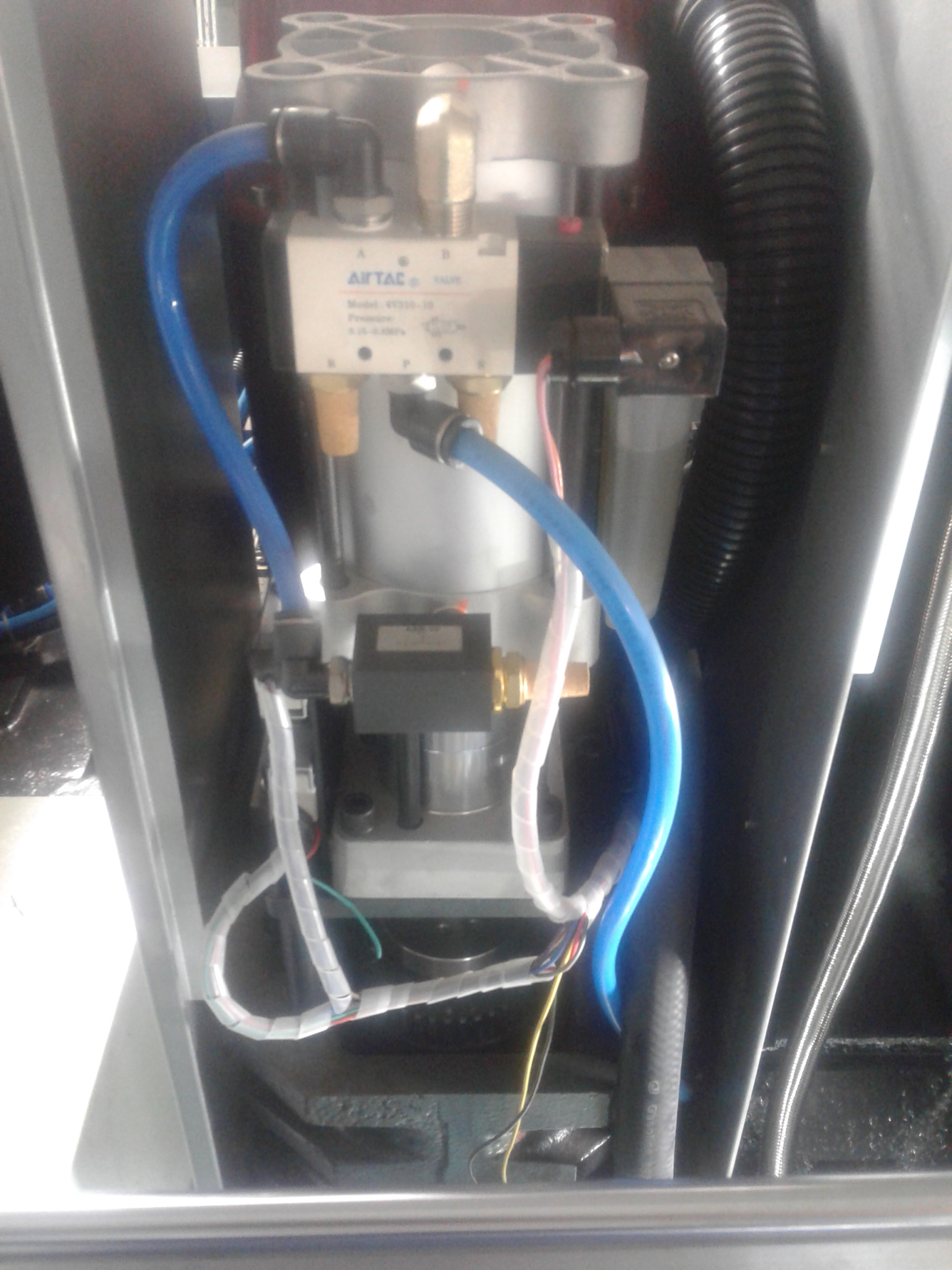

Posty: 7
Rejestracja: 09 gru 2017, 16:52
Post napisał: czudi cnc » 12 gru 2017, 08:09
