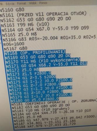

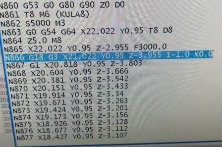

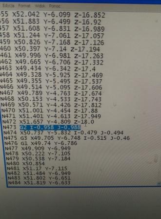

Chciałbym się podpiąć pod temat .
Mam otóż taki problem z Chironem fz 12s .
Podczas frezowania, nie przy każdym wywołaniu wywala mi taki błąd "falsche Satzstruktur" podając linijkę w którym się znajduje .
Najczęściej przy jakiś prostych kieszeniach do wykonania lub fezce .
Jest jakieś rozwiązanie na ten problem ? .

Post napisał: zbiggr » 04 paź 2017, 20:45
Myślę, że wpisanie wartości X i Y w blokach z interpolacją rozwiąże problem przedstawiony na dwóch pierwszych zdjęciach.

Post napisał: Mar84cin » 05 paź 2017, 11:54
zbiggr@ wszystko extra ale programów jest tysiące, więcej czasu zajmie mi edytowaniu jak obróbka :razz:
Czasem nie powinien być tutaj parametr Q albo U zamiast x i y ? .
