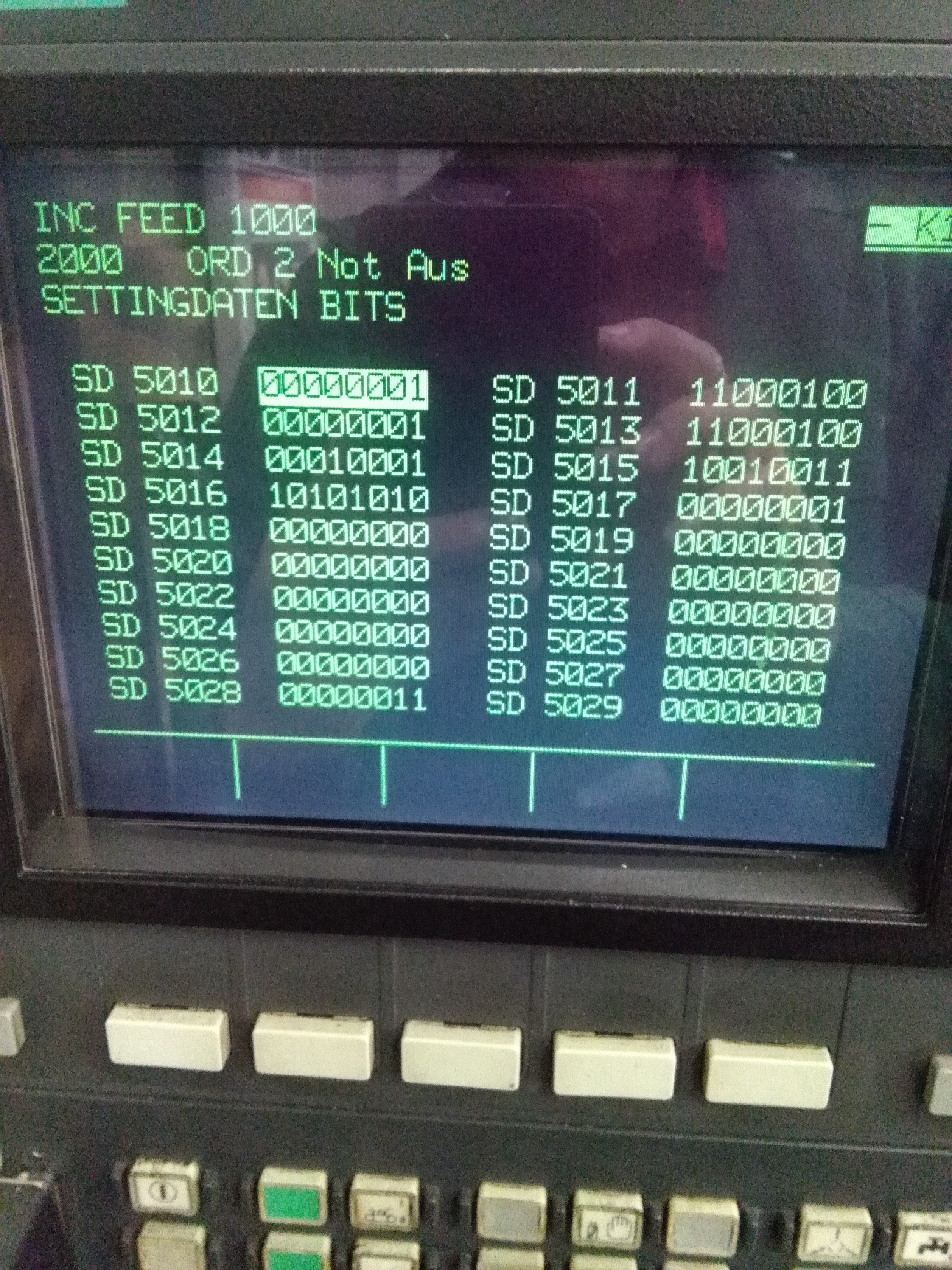

chciałbym zwiększyć prędkość przesyłu danych z pc do CNC obecnie czas przesłana 100kb jest w granicy 20 minut. czy jest możliwość przesłania programu do maszyny szybciej?

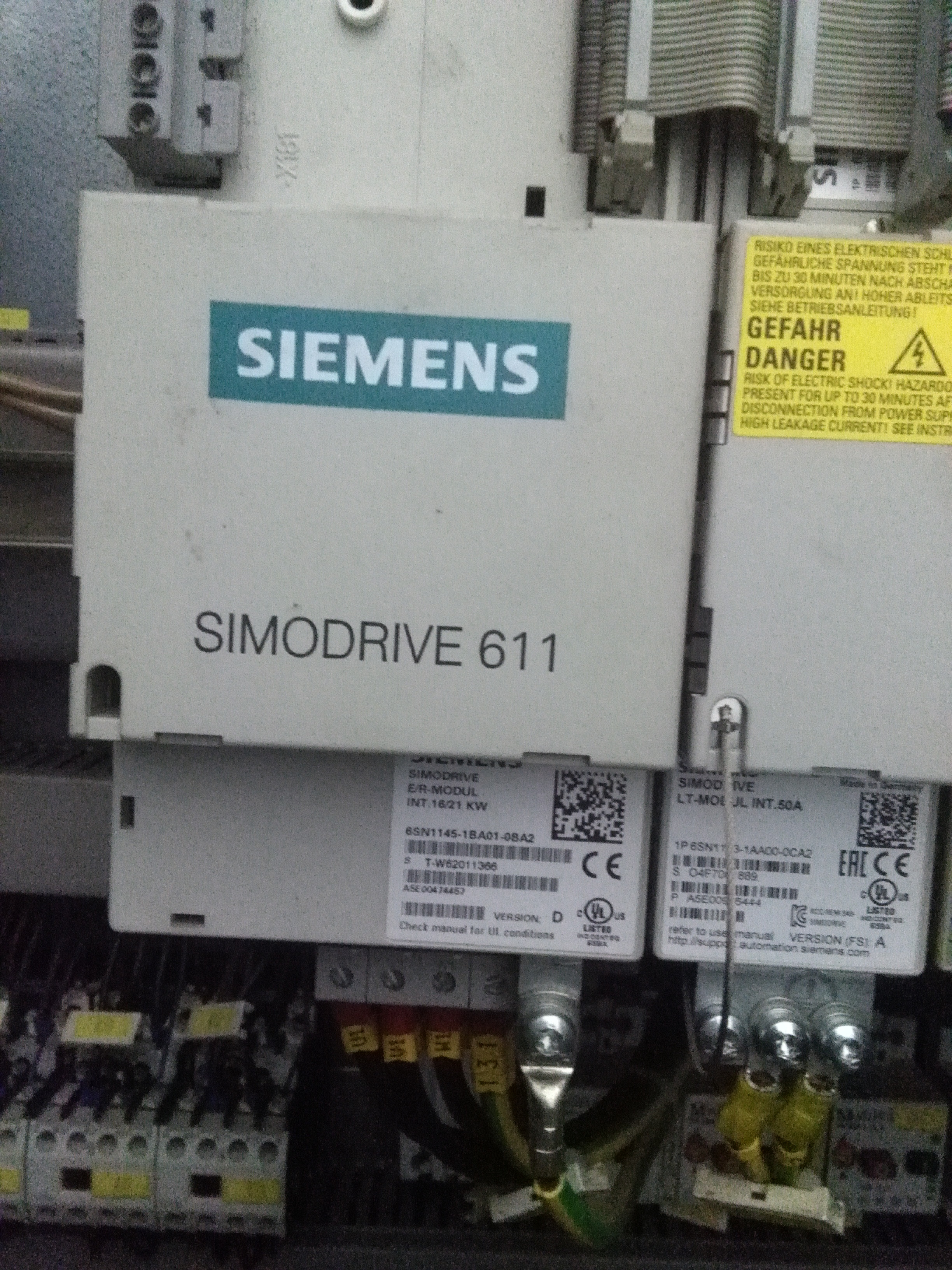

Dziękuję za zainteresowanie. Nie wiem jakie sterowanie jest to chiron fz12s magnum. Wiem jak w maszynie zmienić prędkość na 9600 baudrate na maszynie i w programie ale w trakcie przesyłania programu do obróbki po chwili wyskakuje jakiś błąd przesyłu. Obecnie prędkość jest na 1200 baudrate.
Gdzie szukać jakie jest sterowanie? W szafie jest coś takiego Simensa Obrazek
a ustawienia są takie
Czy jest możliwość przesyłania programów poprzez bufor bezpośrednio z PC z jakąś sensowana prędkością?
Czy do zwiększenia prędkości nie potrzeba przypadkiem innego kabla tzn takiego samego ale inaczej polutowanego.

Post napisał: andrjalo » 08 mar 2017, 11:27
SD 50011 - 11000100 - 1200 11000111 - 9600
SD 50013 - 11000100 - 1200 11000111 - 9600

wilku_83 pisze:Wiem jak w maszynie zmienić prędkość na 9600 baudrate na maszynie i w programie ale w trakcie przesyłania programu do obróbki po chwili wyskakuje jakiś błąd przesyłu
andrjalo pisze:SD 50011 - 11000100 - 1200 11000111 - 9600
Ważniejsza jest chyba odpowiedź, dlaczego przerywa transfer :shock:

Post napisał: wilku_83 » 08 mar 2017, 21:07
tak wiem że takie parametry maja byc ale jak ustawie tak to wywala mi błąd. i pytanie moje sie rodzi czy może jest kilka rodzajów kabla do przesyłu
