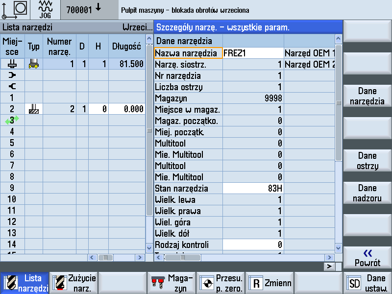

W firmie w której pracuję została zakupiona frezarka ze sterowaniem sinumerik 828d (VMC500L - china). Chciałem napisać prosty program do frezowania płaszczyzn w Shopmillu żeby zobaczyć na co stać ów maszynę. Do listy narzędzi wprowadziłem fikcyjne narzędzie tylko na potrzeby symulacji programu (1 PNG). Co od razu rzuciło się w oczy to fakt, że narzędzia nie opisuje się z "nazwy" tylko numerem (2). Nazwę można dodać później opcjonalnie (3). Zrobiwszy prosty program (zdjęcie 4,5) kliknąłem w symulacje. Wyrzuciło błąd jak na zrzucie 6 -> "aktywny numer narzędzia 0". Czy ktoś spotkał się z czymś takim? Sam doczytałem że błąd polega na tym że program widzi jakby narzędzie "0" lub narzędzie jest niezaprogoramowane. Czegoś jednak nie rozumiem. Skoro mam narzędzie w magazynie to przy wywołaniu powinno je pobrać, lub jeżeli jest umieszczone we wrzecionie to po prostu zacząć robić. Ktoś, coś?

Post napisał: djronin » 11 lis 2016, 12:12
A tool offset must therefore be programmed before
the cycle is called. The cycle is otherwise aborted
with alarm 61009 "Active tool number=0"
Masz poprawnie opisane to narzędzie? aktywne numery ostrzy (D i długości H) ?
na zdjęciu nr 1 nie masz podanego numeru H może o to chodzi..

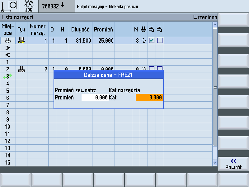

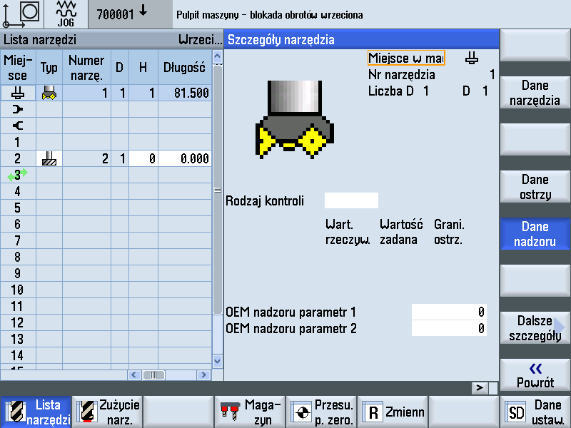

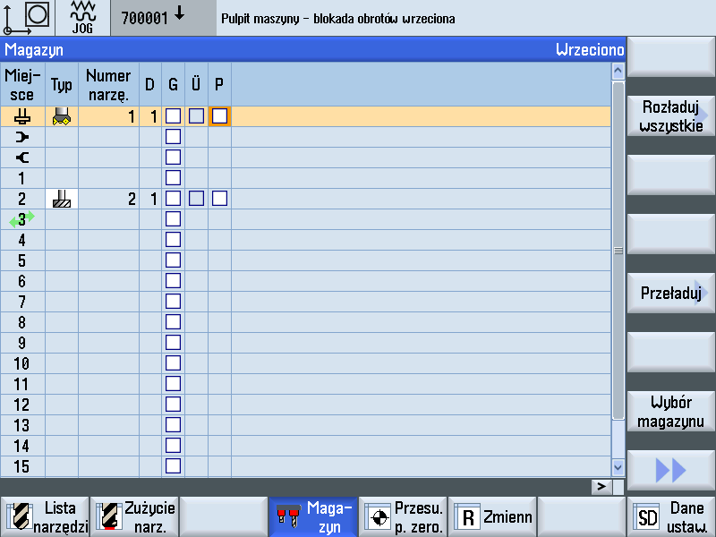

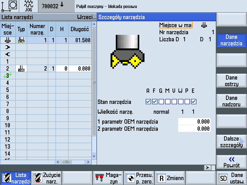

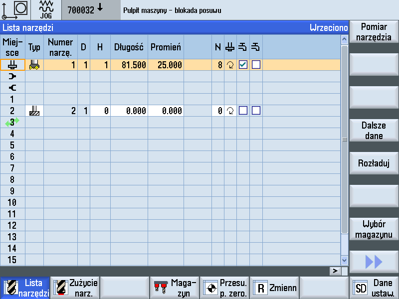

Post napisał: MarLip » 14 lis 2016, 14:20
Wydaje mi się że poprawnie. Numer H nic nie zmienił. Żeby było zabawniej, w sinutrainie na lapku symulacja śmiga aż miło. Wrzucam chyba wszystkie możliwe scrnsht'y z maszyny z ustawień narzędzia. (18.PNG "Dalsze dane" - próbowałem ustawić jakikolwiek promień i kąt narzędzia - nadal nic).
