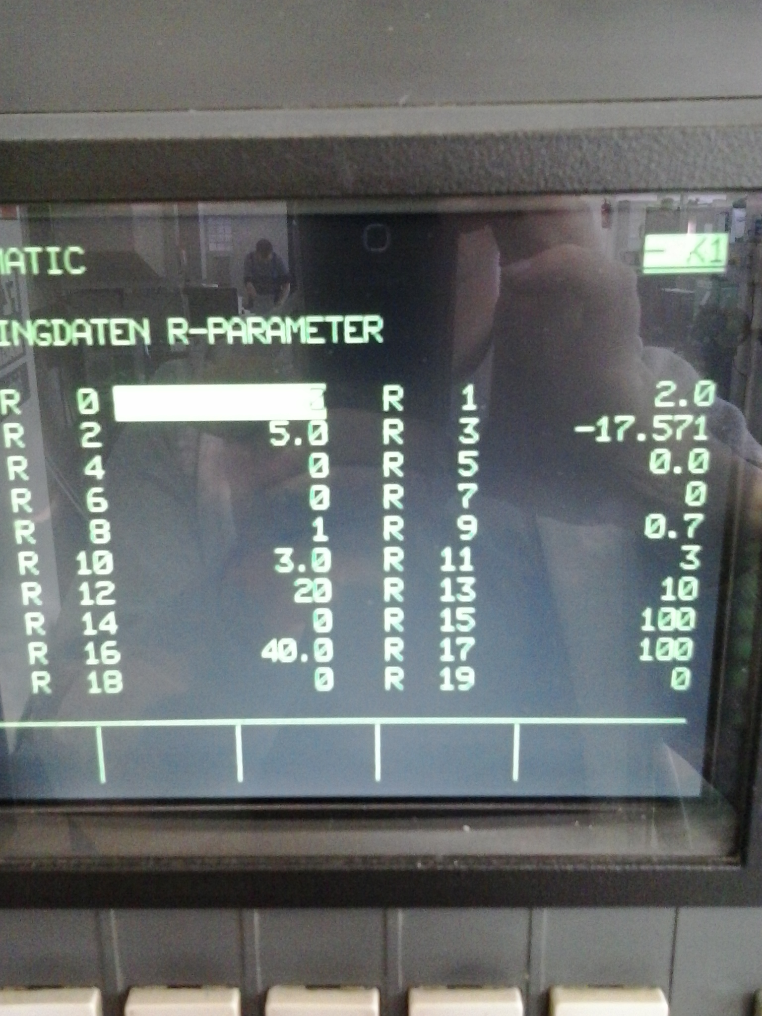

Pisze ponieważ mam problem z sinemerikiem 810m na Chironie fz 12s HS .
Otóż problem pojawia się przy wyjściu narzędzia z otw. i przejściu na kolejną współrzędną .
W programie mam ustawione R02=4.0 a za każdym razem narzędzie wyjeżdża na Z materiału rysując element....
Program mniej więcej wygląda tak:
G53 G90 G80 Z0 D0
T1 M6
S1200 M3
G0 G54 X.. Y... T1 D1
Z5.0 M8
G83 X... Y... R03=-12.0 R01=2.0 R02=4.0 F180.0
X... Y...
X... Y...
G80
M5
G53 G90 G80 Z0 D0....
Dodam że cykl G81 nakiełka z R02=4.0 normalnie odjeżdża ponad materiał.
Proszę o pomoc albo jakiekolwiek wskazówki .

Cykl G83 używa parametrów R1, R2, R3, R4, R5, R10, R11.
Po dojechaniu na głębokość R3 narzędzie wyjeżdża z materiału na R10.
Jeśli jakiś parametr nie jest wpisany w programie, cykl bierze jego wartość z tabeli parametrów. W Twoim przypadku pewnie jest tam 0, więc narzędzie między otworami jedzie po powierzchni materiału ( zapewne baza w osi Z jest na czole detalu ). Gdyby było np. -5, to narzędzie wcale nie wyjeżdżałoby z materiału.
Cykl G81 maszyna wykonuje Ci prawidłowo ponieważ cykl G81 używa tylko parametrów R2, R3, R11, po dojechaniu na R3 wyjeżdża na R2.

U mnie to wygląda trochę inaczej koledzy.
Programy jakie dostaje wygenerowane od programistów mają tylko właśnie R1,R2,R3 w G83 oraz R9 w G84 .
Znalazłem dziś tą tabelę w Chironie ale nie przyglądnąłem się jej dokładnie.
Jutro dam odpowiedz co i jak.
@zbiggr gdzie znajdę dokładnie opis parametrów R, mam książkę do niej ale w .de co mi sprawia problemy....

Witam ponownie.
Być może są różnice w treści cyklu w zależności od maszyny, ale u mnie na HP5 jest tak:
1. dojazd do materiału na R2
2. ruch roboczy na minus o wartość R1 ( R2-R1 )
3. postój czasowy R4
4. wyjazd szybki na R2
5. postój czasowy R0
6. wjazd szybki na poprzednią głębokość +1mm
7. ruch roboczy na minus o wartość R5+1mm
8. postój czasowy R4
9.wyjazd szybki na R2
i tak w kółko aż do osiągnięcia głębokości R3
10. wyjazd szybki na R10
Jak napisałem w poprzednim poście cykl w czasie pracy korzysta ze WSZYSTKICH wymienionych parametrów. Sterowanie podczas wykonywania programu wpierw parametry zapisane w programie wprowadza do tabeli parametrów, następnie z niej pobiera je przy wykonywaniu cyklu.
Jeśli w aktualnie wykonywanym programie nie ma któregoś z tych parametrów, to w tabeli pod danym parametrem jest wartość 0, lub wartość, która pozostała po poprzednio wykonywanym programie w którym ten parametr był użyty i ta wartość zastanie pobrana do wykonania cyklu.
Dlatego korzystając w programie z cykli należy wpisywać wszystkie parametry jakie dany cykl używa, żeby nie sprawić sobie przykrej niespodzianki.
Podobnie jest z cyklem gwintowania L84. Piszesz, że programiści wpisują tylko parametr R9.
Cykl L84 używa także parametrów R6 i R7. Na pewno są one w tabeli parametrów z wartościami R6=4 R7=3.
Jeśli w jakimś programie użyjesz któregoś z tych parametrów z innymi wartościami np: R6=20 , to w tabeli parametrów zostanie on z nieprawidłową wartością ( 20 ) i gwintowanie z L84 nie pójdzie.
Cykl G83 służy do wiercenia głębokich otworów, więc nie sposób wszystkiego podać mając do dyspozycji tylko te trzy parametry.Mar84cin pisze:U mnie to wygląda trochę inaczej koledzy.
