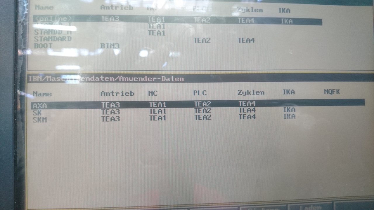

Witam, czy ktoś wie jak wykonać procedurę wgrywania sterowania w Siumeriku 840C? Na dzień dzisiejszy mam błąd "PLC-CPU nicht betriebsbereit"
Wchodziłem w kolejne ustawienia: Diagnose>Inberiebnahm>Maschinendaten wybieram plik tylko nie bardzo wiem który bo są trzy i przyciskam Laden von Platte

Ktoś robiąc kopie nazwał je po swojemu (AXA, SK, SKM), zamiast pisać datę która pozwala ustalić ostatni zapis. Ale nie o to chodzi.
Wgrywaj po kolei sprawdzając czy wszystko działa, jeśli nie to wgrywasz kolejny aż wgrasz odpowiedni.
Kolejność w jakiej są nic nie da bo sa ustawione alfabetycznie.
Po każdym wgraniu dobrze jest wykonać zimny rozruch maszyny.

Co to jest ten zimny rozruch? Wgrywalem po kolei ale nie pomoglo. Czy jak wgrywam to musze wchodzic kolejno do osi i wgrywać czy wystarczy ladowac z tego pierwszego poziomu?

Post napisał: Arias2 » 24 cze 2016, 23:28
Ja tak nazywam uruchomienie maszyny po całkowitym wyłączeniu, bo wtedy wszystkie ustawienia się resetują.
Po wgraniu 90% parametrów powinna być załadowana, takie jak krańcowe wartości na osiach oraz wszystkie funkcje które są dostępne pod przyciskami. Jeśli któreś nie działa to oznaka że nie ten układ konfiguracji jest wgrany.
Pozostałe 10 % to wartości zmienne które można samemu dodawać zmieniać, jak maksymalne obroty, czy niektóre wartości posuwów.
Co to za maszyna?

Post napisał: larry284 » 26 cze 2016, 00:10
Frezarka 3-osiowa AXA ze sterowaniem Sinumerik 840C. Aha rozumiem, ale trzeba ładować te dane z dolnego okna? Bo te z górnego okna to są podstawowe które dołącza Simens jak była nowa maszyna. A przed wgrywaniem tych plików trzeba jeszcze zrobić jakieś kasowanie "urloeschen"? Jakieś zdjęcia czy filmy mogę zrobić w poniedziałek, bo może ciężko mi powiedzieć o co mi chodzi, a Tobie pewnie ciężko sobie coś przypomnieć jak się nie ma takiej maszyny do wglądu. Chyba że masz podobną...

Post napisał: Arias2 » 26 cze 2016, 10:06
Przeszło rok temu robiłem to średnio raz na tydzień (taka maszyna :D), a to bateria, a to reset systemu (6 opcji do wyboru). Robiłem to z zamkniętymi oczami i rutynowo. Teraz trudno przypomnieć sobie i powiedzieć naciśnij to lub tamto, biorąc pod uwagę że system był po szwedzku :D.
Prościej będzie jak dam ci instrukcję wgrywania.
Resztę rozpracuj sam.

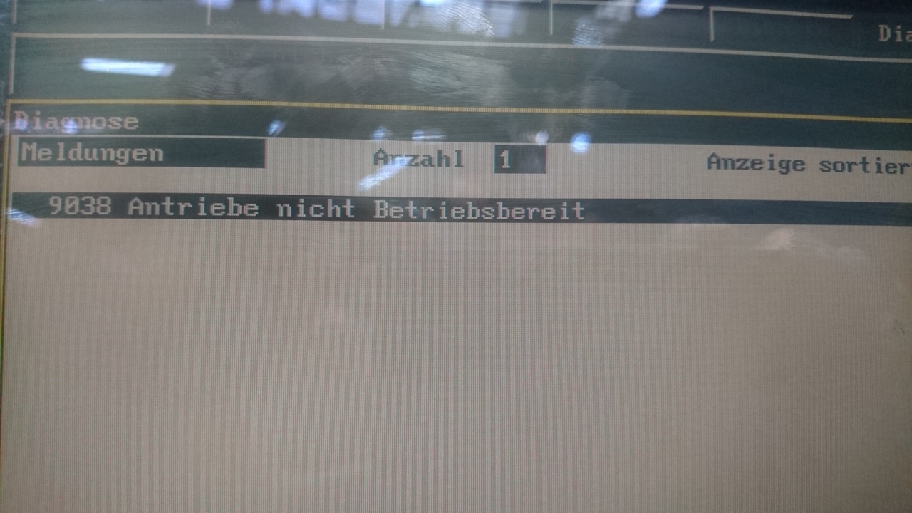

Post napisał: larry284 » 27 cze 2016, 11:48
Dane maszynowe wgrane, mam nadzieję że dobrze. Pozostał tylko jeden błąd:
Czy ten błąd może być spowodowany, że coś nie tak wgrałem? Czy tym że coś jest uszkodzone? Ledy na sterowaniu świecą cały czas i nie gasną. Błąd pojawia się parę sekund po włączeniu sterowania.
