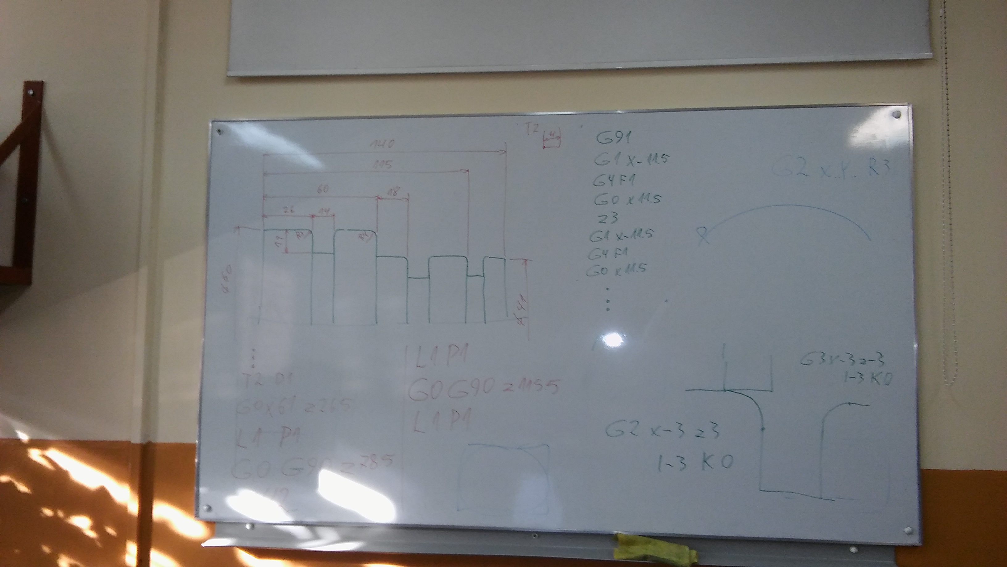

Problem z rysunkiem z wykorzystaniem podprogarmu
Post napisał: dazid1998 » 11 lis 2015, 16:58
Witam jestem ty nowy. Na praktykach pracujemy w sinutrainie i mam problem z takim rysunkiem
rysunek ma być wykonany z wykorzystaniem podprogramu
z góry dzięki:) jeżeli to post w złym dziale to prosze o przeniesienie

Post napisał: davish88 » 11 lis 2015, 18:13
Ale w czym masz problem? Na tablicy masz podpowiedź. Nie wiesz jak to napisać? Czy ktoś Ci ma to zrobić?

Post napisał: dazid1998 » 11 lis 2015, 18:21
no tak, dobrze by było jak ktoś by cały program napisał to bym sam do tego doszedł jak to się robi.Konkretnie mam problem z progowaniem promieni R. Gdy programowałem to pisało ze zbyt mały promień przy programowaniu.

Post napisał: davish88 » 11 lis 2015, 19:21
najlepiej to ściągnij sobie jakiś zwykły symulator toczenia i próbuj tak będzie najlepiej.

Post napisał: dazid1998 » 11 lis 2015, 20:09
Mam Sinutrain
[ Dodano: 2015-11-12, 08:31 ]
A czy jest taka możliwość żeby ktoś po prostu napisał cały program?
