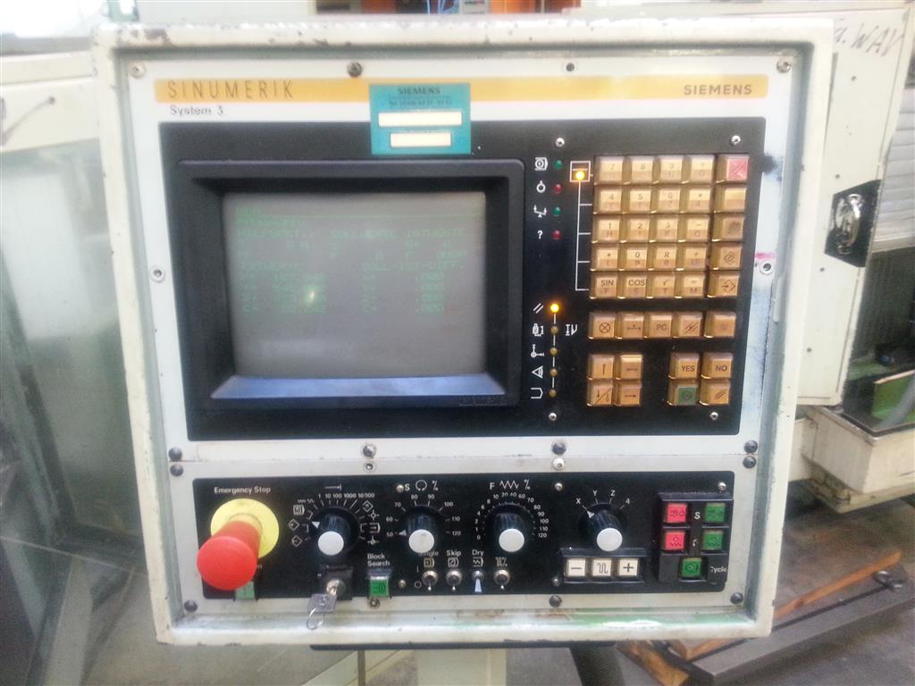

Do firmy trafiły właśnie 2 frezarki 4 osiowe z "System 3"

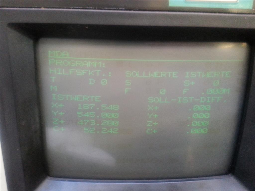

Problem polega na wyzerowaniu osi maszyny na detalu.
Kombinowałem na różne sposoby i nie jestem w stanie zmienić warości ISTWERTE.
Ma ktoś jakiś pomysł?
Jeszcze jedno pytanko, czy jest możliwość wyłączenia bazowania 4 osi? w tym wypadku jest to obrotowy stół wokół osi pionowej. Czasem może zdarzyć się większy detal który nie będzie się w stanie obrócić, i przy każdym uruchomieniu maszyny musiałbym go zdejmować.
Dziękuje i pozdrawiam.

a czy po lewej stronie to nie jest aktualna pozycja maszyny? a po prawej robocza/zaprogramowana?

Po lewej jest aktualna pozycja maszyny, 0 wskazuje punkt referencyjny danej osi.
Po prawej, dystans który pozostał do pokonania na zaprogramowana współrzędną.

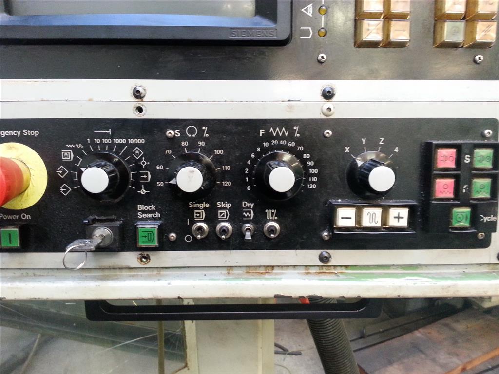

Wydaje mi się , że na 1 pokrętle masz 3 znaczek od góry (podobny do ref point) masz opcje ustawiania punktu zerowego i wpisania tam porządanych przez siebie wartości.

No w tej instrukcji pisze ze normalnie Inputem się zatwierdza. A wpisane wartości się zapamiętują czy kasują?

zalezy w jakim trybie.
Zazwyczaj znikaja , albo wyskakuje blad.
jest jeszcze taka tabelka NULLPUNKTVERSCHIEBUNG
Ale obojetnie co tam wpisze to nie ma przelozenia na wspolrzedne.
