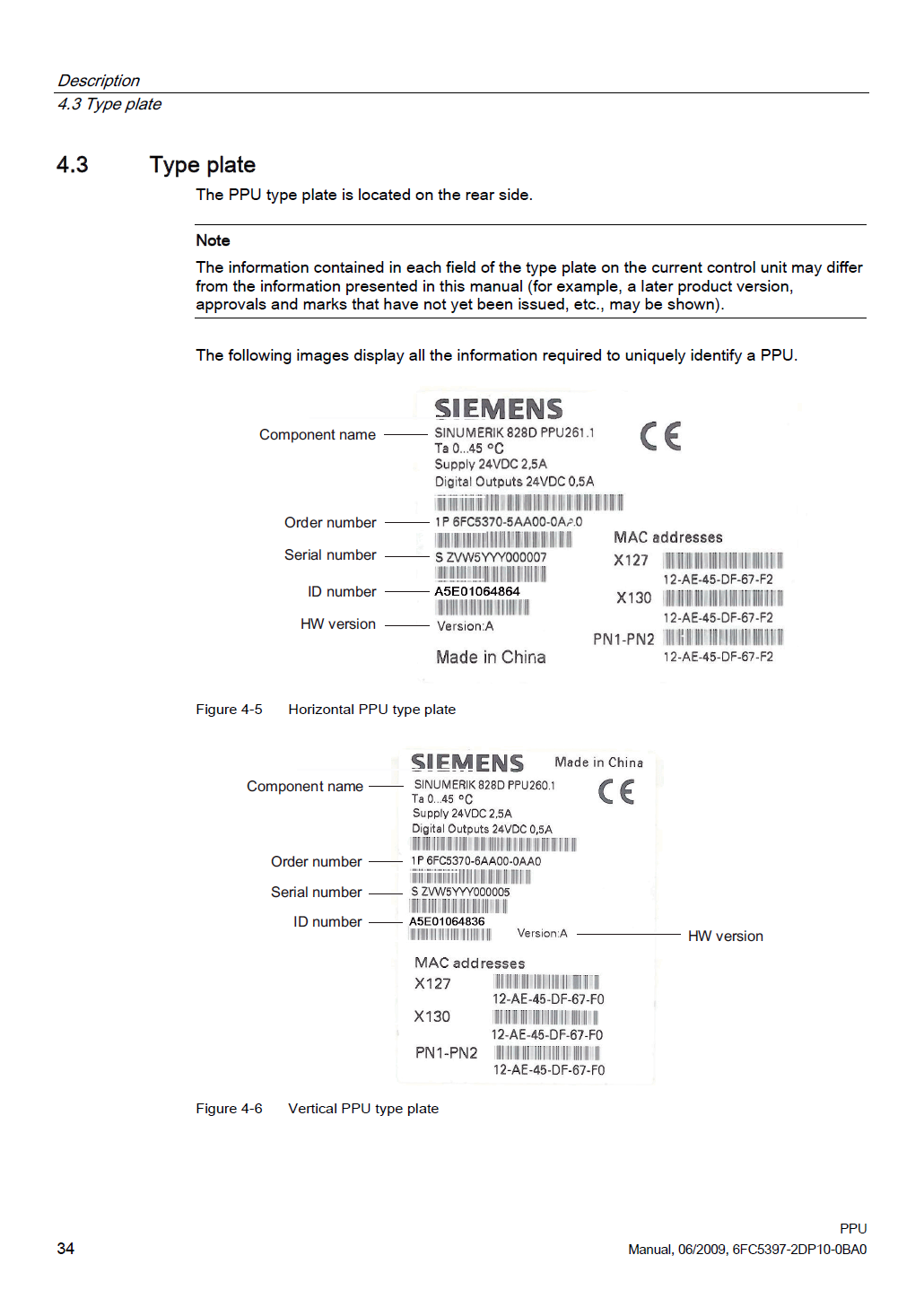

Poszukuje jakiejś książki serwisowej na temat konfiguracji TCP/IP lub dobrej rady jak ją prawidłowo ustawić . Maszyna podłączona kablem do sieci pierwsze pytanie jak sprawdzić jej adres IP ? Z tego co zauważyłem system jest pod Linux-em znajdę gdzieś tam w ustawieniach wiersz poleceń ?

Może wie ktoś jak zmienić adres MAC w maszynie?

Post napisał: djronin » 24 lis 2014, 21:48
Po co chcesz zmienić adres MAC?
Na boku PPU powinna być tabliczka znamionowa z której możesz odczytać adresy MAC poszczególnych gniazd.
Aby sieć zaczęła prawidłowo śmigać należy ją skonfigurować.
bodajże w..:
CNC ISO > URUCHOMIENIE > LOCAL DRIVES
(nie jestem pewien tego - nie miałem do czynienia z 828d)
tam nadajesz unikatowy adres IP powiedzmy 192.168.1.20
maska podsieci 255.255.255.0
jeśli połączenie idzie przez ROUTER to podaj w Bramie domyślnej adres routera jak na sztywno z PC to nie musisz.
Następnie trzeba chyba podać nazwę użytkownika i hasło.
w komputerze we właściwościach karty sieciowej wybierasz konfigurację IPv4 i tam nadajesz numer IP komputera (inny niż maszyny) np 192.168.1.21
maska 255.255.255.0
no i jeśli między maszyną a PC-tem stoi ROUTER to w bramie domyślnej wpisujesz adres ROUTER'A
możesz w CMD sprawdzić połączenie pingując maszynę poleceniem:
PING 192.168.1.20
Jeśli nie ma błędów to sieć działa..
