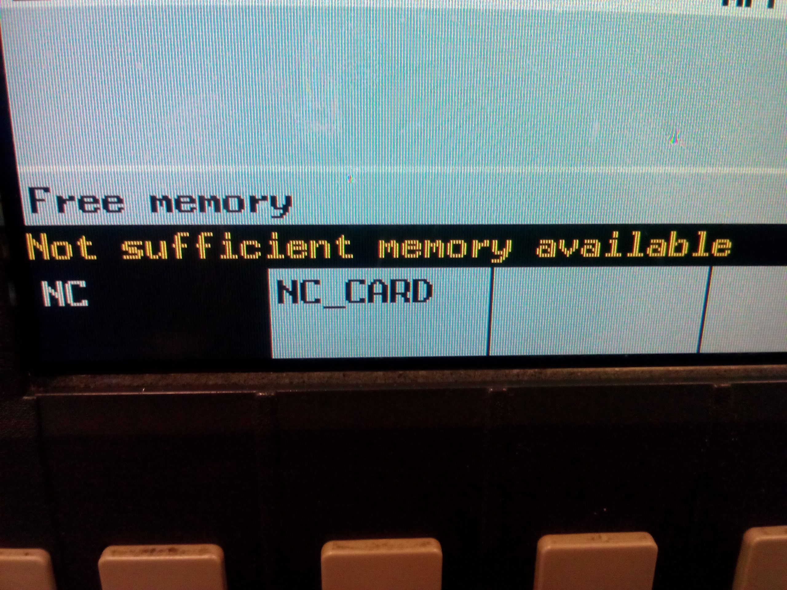

Witam serdecznie.
Podczepie się do tematu jako, że mój problem leży blisko Waszej rozmowy.
Mam dokładnie to samo sterowanie na tokarce Spinner,Karta 128MB i naprawde PC nie jest mi potrzebny, przy braku miejsca na NC wrzucam wszystko na kartę i po problemie, pojawia się on natomiast w drodze powrotnej, potrzebując program będący na karcie, zaznaczam go,kopiuję, wracam do NC i daje Wklej.
Tyle, że nie każdy program chce "IŚĆ"
Na NC miejsca od groma a maszyna wywala błąd jak na zdjęciu i programu nie kopiuje, sprawdzałem już wielkość i nie ma znaczenia ile on zajmuje, reguła taka, że jedne da rade skopiować,inne nie.
Problem leży tylko po stronie Karta do NC.
Z NC na karte idzie wszystko.
Bardzo proszę o pomoc, z każdej rady będę wdzięczny.
Pozdrawiam i dziękuję.

Jaką masz strukturę katalogów na karcie? Ile poziomów (czy foldery są w folderach czy tylko 1 poziom folderów na karcie w których są pliki?)
Jeśli programy są umieszczone na tym samym poziomie czy też w tym samym folderze i jedne nie chcą się kopiować a inne chcą to:
wyciągnij kartę i zgraj z niej 2 programy które możesz kopiować i dwa które nie "IDĄ" następnie spakuj je np zipem i podeślij na forum porównamy je bit po bicie ;)
