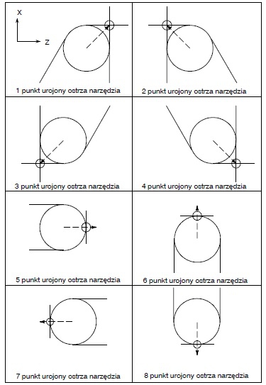

Czy na końcu toczenia wciął ci się nóż w mater na długość promienia noża?
Czy pamiętasz o tym że nóż musi wejść na tor skompensowany i z niego wyjść najlepiej poza materiałem?
Korektor z podanym promieniem i kierunkiem ostrza powoduje że tor narzędzia odnosi się do punktu zaczepienia promienia a nie do pozornego końca ostrza.
Kompensacja toru działa tylko przy ruchach roboczych a nie ustawczych G0.
Jeżeli nie zjedziesz z toru skopensowanego i na końcu ruchu roboczego wywołasz G0 to sterownik przesunie nóż tak żeby punkt zawieszenia promienia pokrył się z ostatnią pozycją profilu z ruchów g1/g2/g3, czyli praktycznie wetnie się w materiał na długość promienia po X i Z.
Jak nie program to pokaż rysunek jak miało być i jak jest.

Nie zapominaj o tym, że sterownik analizuje również przebieg programu o kilka linii do przodu. Być może tutaj tkwi problem. Zwróć uwagę na ścieżkę dojazdu przy włączaniu kompensacji, gdyż od tego i od następnej linii po tym dojeździe zależy, gdzie zatrzyma się pozorne ostrze noża.
Podam ci przykład sprawdzony przed chwilą na tokarce (promień ostrza R0.
1) Bez kompensacji:
Program Wsp. ostrza
T0202
G97 S200 M3
G0 X120 Z20 -> X120 Z20
G1 X110 Z0 F0.4 -> X110 Z0
G1 Z-10 -> X110 Z-10
G1 X120 -> X120 Z-10
2) Z kompensacją
Dojazd wer. 1
T0202
G97 S200 M3
G42 G1 X110 Z0 F0.4 -> X110 Z-0.8
G1 X120 -> X118.4 Z-10
G40
3) Z kompensacją
Dojazd wer. 2
T0202
G97 S200 M3
G0 X100 Z20 -> X100 Z20
G42 G1 X110 Z0 F0.4 -> X109 Z-0.606
(tu zostanie wykonany dodatkowy przejazd, aby ostrze mogło wejść na nast. ścieżkę)
G40
Widać tutaj, że kiedy jescze mamy spory naddatek na średnicy, a czoło jest splanowane na zero, to gdy chcemy dojechać do materiału (Z0) ostrze zagłębia się w Z na głębokość która jest zależna od kąta dojazdu i przebiegu następnej ścieżki. Jest to prawidłowe i trzeba to przewidzieć w programie.

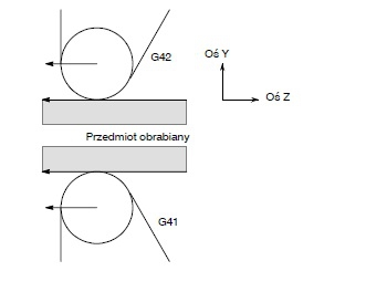

Co do zmiany G41 i G42 to kąt nachylenia nie ma nic do rzeczy. Ważne jest tylko położenie ostrza względem detalu podczas ruchu.
Np. tocząc śr. zew. wałka do wrzeciona używamy G42 niezależnie od kształtu detalu, następnie możemy przejechać po tej samej powierzchni bez odrywania noża w kierunku od wrzeciona zmieniając korekcję na G41
Przykład:
T0202
G97 S200 M3
G0 X120 Z20
G42 G1 X110 Z0 F0.4
G1 Z-20
G41 G1 Z0
G40

Narzędzie w moim przykładowym programie miało w offsetach ustawioną deklarację na typ 3
Uzyskane pozycje są pozycjami fizycznymi punktu urojonego ostrza. Program pisany był na FANUC-u 0iT, ale zasada działania kompensacji promienia jest uniwersalna. Wartości pokazane na monitorze w moim przypadku odnosiły się do faktycznego fizycznego położenia ostrza.
Co do zmiany kompensacji (G41 G42) to pozostaję przy swoim zdaniu. Nie jest ważny kształt, tylko położenie ostrza względem konturu
Podam ci kolejny przykład:
N1 T0202
N2 G97 S200 M3
N3 G0 X120 Z20 -> X120 Z20
N4 G42 G1 X110 Z0 F0.4 -> X110 Z-0.8
N5 G1 Z-10 -> X110 Z-8.869
N6 G1 X120 Z-5 -> X117.269 Z-5.234
N7 G40
Widać na powyższym przykładzie, że nawet przy takim ruchu narzędzia ciągle jesteśmy po prawej stronie konturu.
N1 T0202
N2 G97 S200 M3
N7 G40
