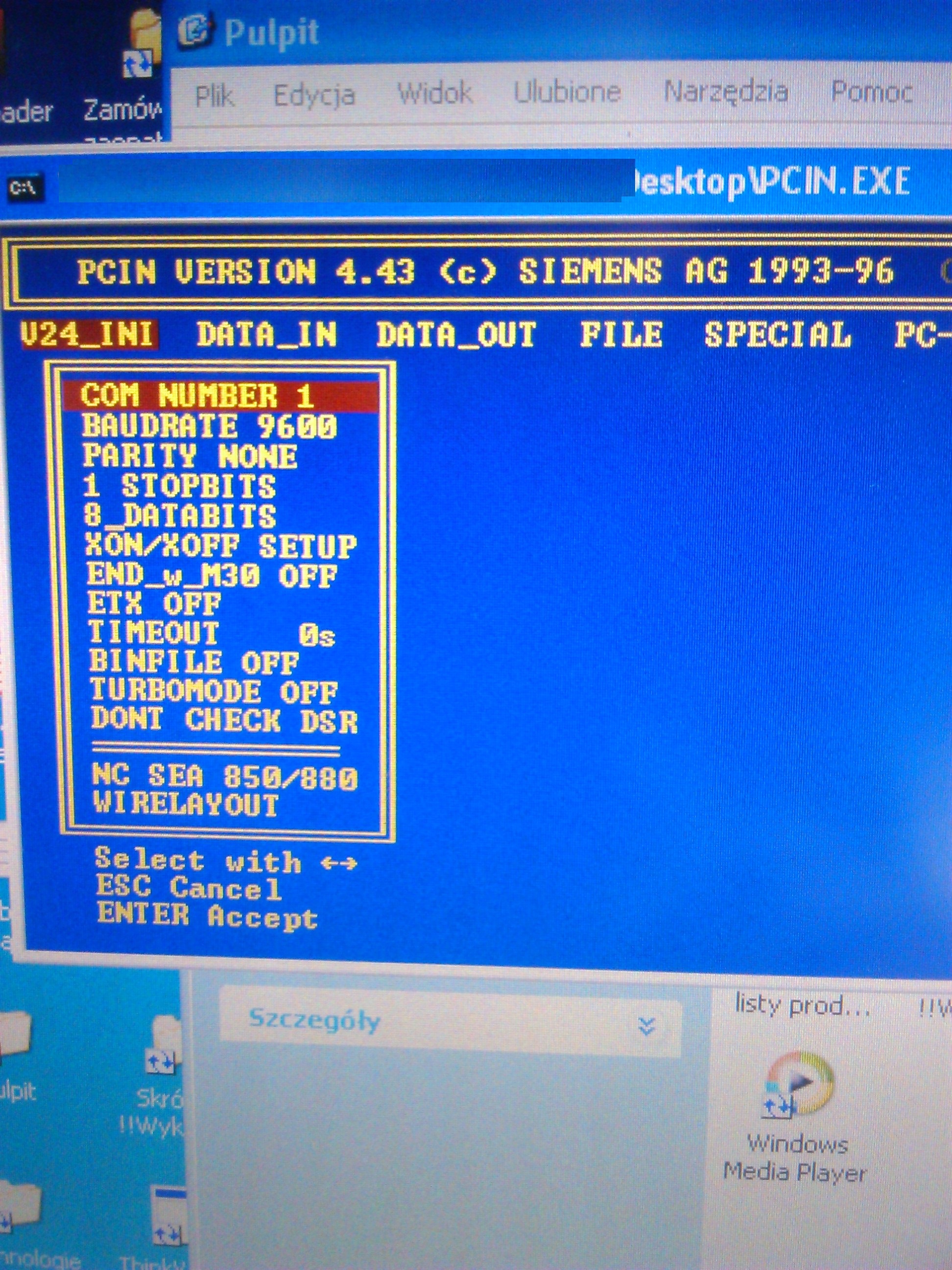

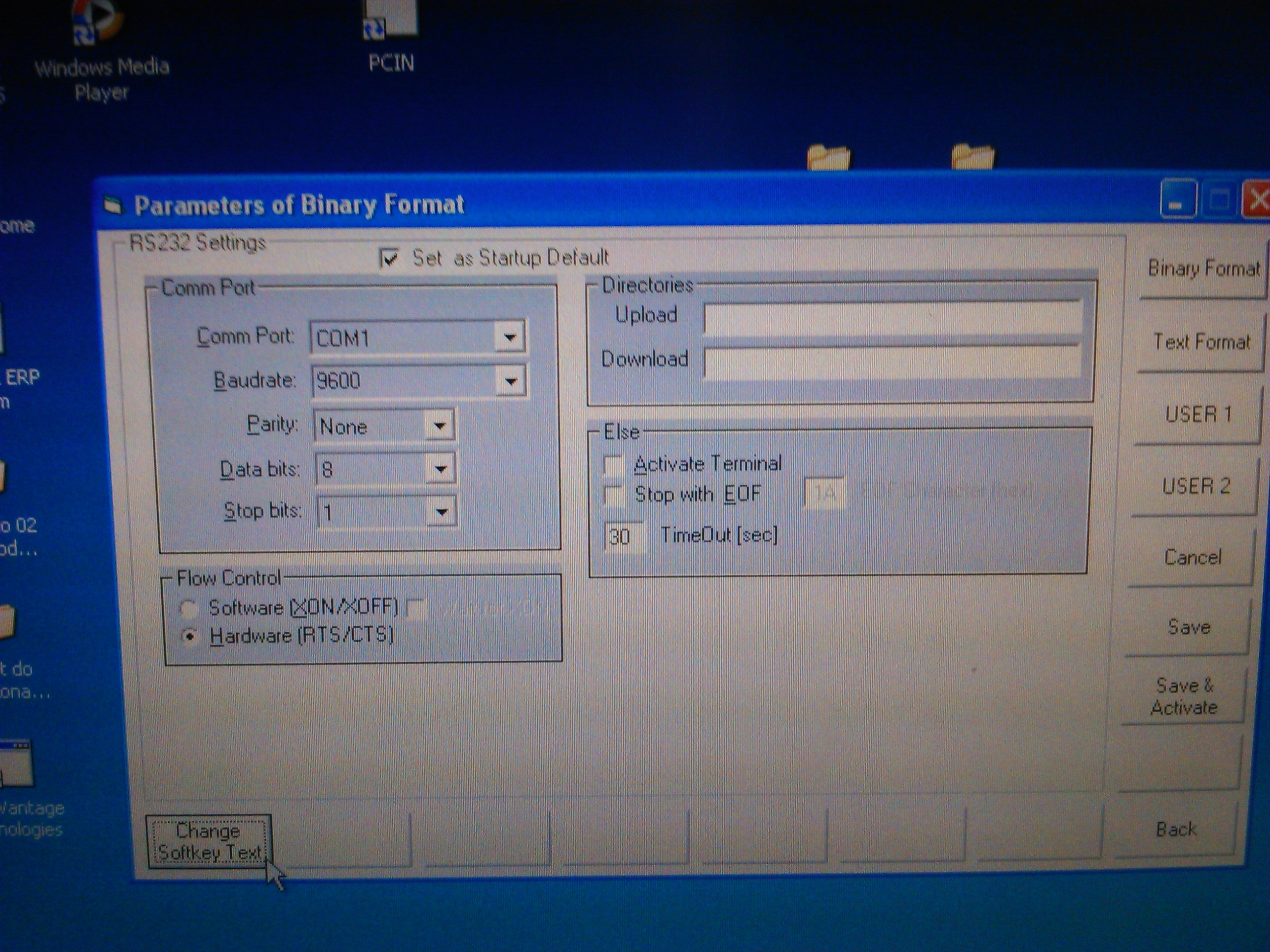

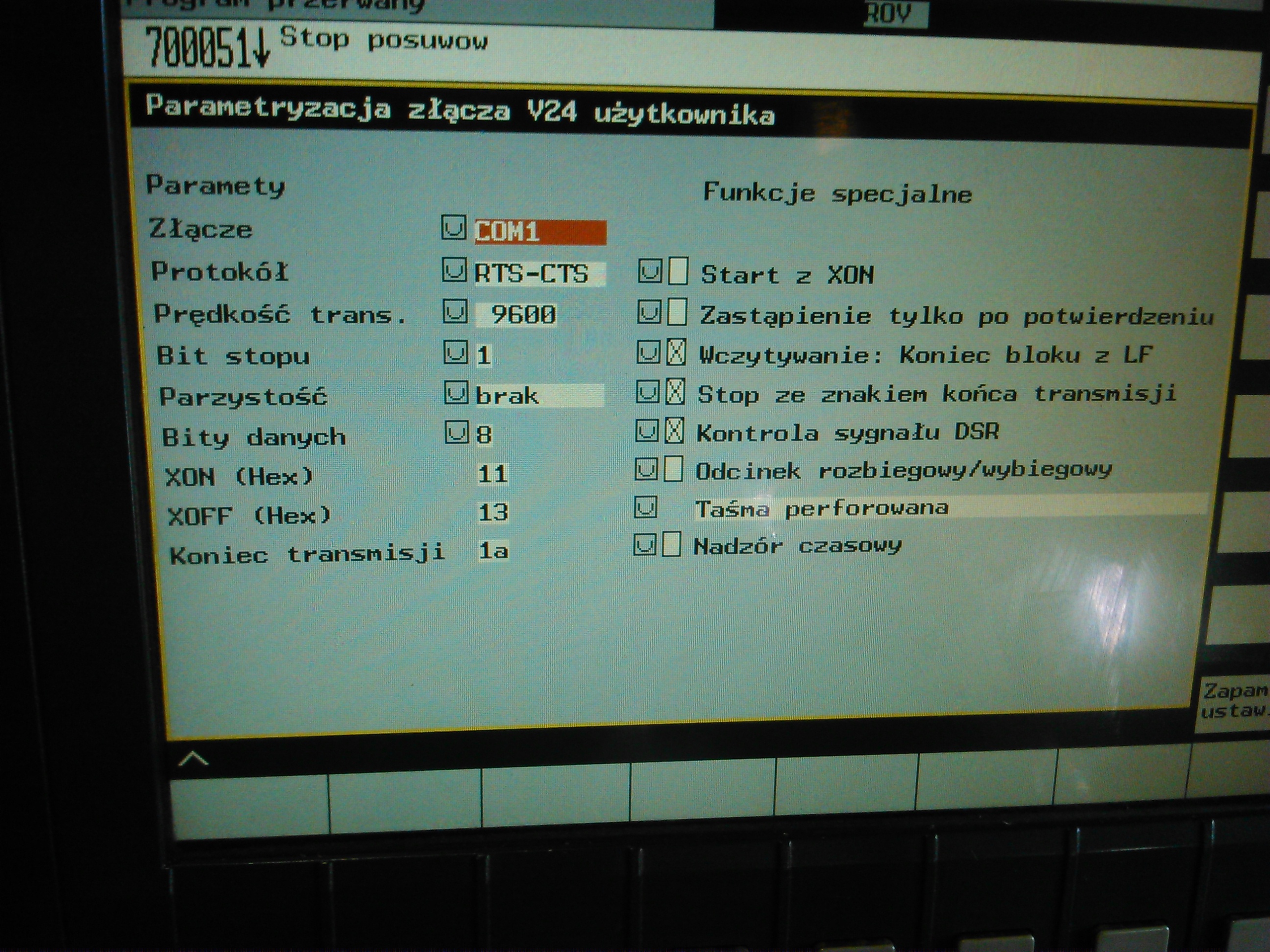

W firmie mamy obrabiarkę TUG54MN, Sinumerik 810D i nagle przestała działać transmisja poprzez port szeregowy, wymieniłem kabel DB9 oczywiście na NULL MODEM (stary był uszkodzony) to natomiast nie pomogło, transmisji nadal nie ma.
Wcześniej używano programu PCIN, szukając usterki próbowałem także WinPCIN- nie pomogło.
System oczywiście XP.
Poniżej konfiguracje portu w maszynie, w programach (w komputerze jest tak samo skonfigurowany, ale nie zrobiłem zdjęcia)
Gdzie leży problem?

Hipoteza: może na COM1 masz myszkę a wolny COM2?

Niestety nie tutaj leży problem, komputer to laptop, na 100% sprawdzałem ustawienia portu COM na komputerze i są ok.
Dodam, że wcześniej transmisja działała :(

Jeśli bez zmiany ustawień przestało działać, to prawdopodobnie winny jest NOWY, źle połączony wewnętrznie kabel.

mc2kwacz pisze:Jeśli bez zmiany ustawień przestało działać, to prawdopodobnie winny jest NOWY, źle połączony wewnętrznie kabel.
Kable sprawdzałem miernikiem, ma następujące połączenia:
2 - 3
3 - 2
4 - 6
5 - 5
6 - 4
7 - 8
8 - 7
Odnośnie stanów na porcie to chyba WinPCIN ma coś takiego i wszytskie pola są czerwone.

W 810 jak dobrze pamiętam ( mogę się mylić ) port RS232 jest nie separowany.
I rozumiem że podczas uszkodzenia portu , przestała działać komunikacja. Zamieniłeś kabel na taki sam ( przemierzyłeś go, choć nie spotkałem się ze złym podłączeniem a raczej ze złym opisem kabla ) i komunikacja nadal nie żyje ... to czy przypadkiem nie umarł Ci port.
mam takie małe urządzenie jak i program którym można sprawdzić port , jakie są jego stany oraz snifować go.
Najbardziej mnie interesuje jakie są stany na porcie w 810.
ps.
Jest jeszcze opcja innego kabla. Cześć połączeń będzie według takiego opisu jaki podałeś ale inne są ... no właśnie , jakoś inaczej zrobione. Mam kilkadziesiąt kabli i czasami nimi żongluję jak pojawia się problem z komunikacją ale też zakładam analizator portu na drugi koniec i widzę jaka jest prawidłowa konfiguracja kabla.

Zmieniłem kabel, maszynę ustawiłem jako COM2, komputer jako COM1 i o dziwo działa....
Nie rozumiem tych maszyn.
