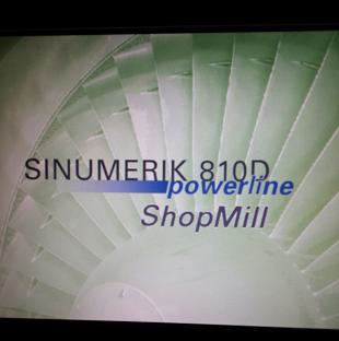

Witam chcialbym zapytac czy jest mozliwa zmiana jezyka w sterowaniu siemens sinumerik 810d shopmill powerline z jezyka niemieckiego na polski bo instrukcje obslugi bez problemu znalazlem ale moze udaloby sie wgrac polski

Pisanie opisu nie ma większego sensu bo podpisy przycisków systemu w innym języku noszą inną nazwę.
Wszedłem do menu zmiany języka i robłem zdjęcia, tylko pamiętaj, że musisz zwracać uwagę na lokalizację przycisków a nie na ich nazwę.
