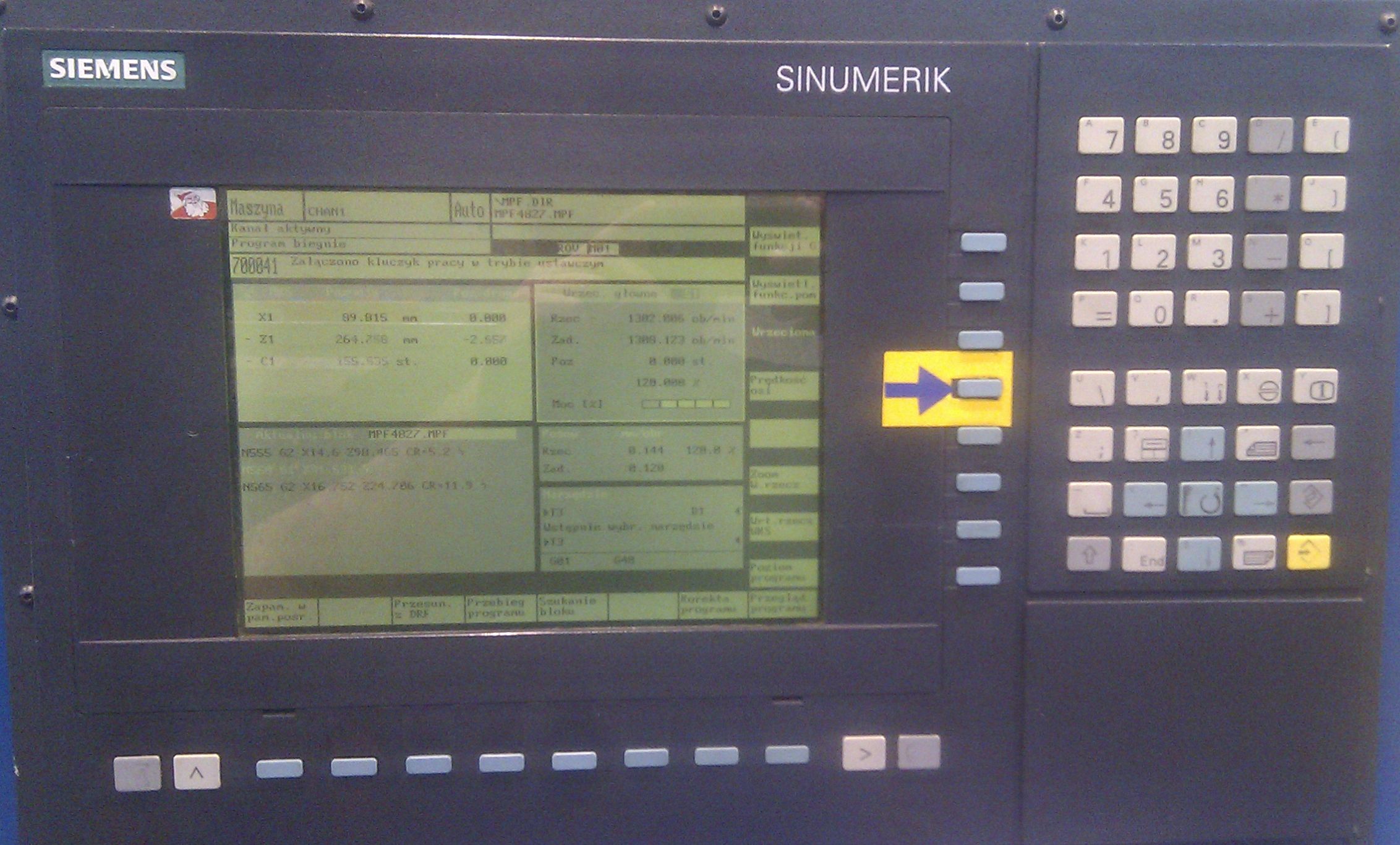

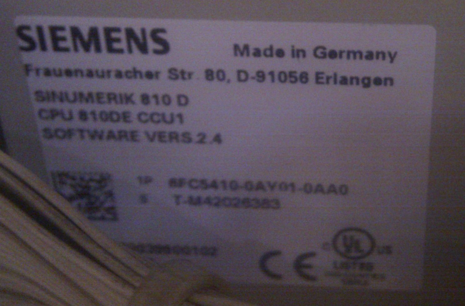

Więc tak
Maszyna to tokarka CNC 400
Głowica nie jestem pewien ale chyba Duplomatic muszę sprawidzić.
Sterowanie Sinumerik 810D jak na zdjęciach
Błąd pojawia się w trybie pracy automatycznej w momencie np. jak toczy wałek i kiedy oś X ma jechać w dół na "-" ale program idzie dalej.
Nr błędu to 510224 Read Disable
Błędu nie trzeba kasować po prostu pojawi się na chwilę jak to oś idzie w dół i błąd sam znika w sumie to nie błąd tylko komunikat czy jak to tam nazwano meldunek.
Dodam że nieraz na maszynie jest problem z wrzecionem tzn. przy funkcji stała prędkość skrawania bodajże G96 i limicie obrotów wrzeciona ustawione na 1500 maszyny jak idzie z automatu cały program to w zadających obrotach pokazuje np. 6000 i chce dążyć do nich ale jak się ten sam program puści od danego bloku to jest ok. zadane pokazuje 300 i rzeczywiste 300. Dziej się to tak kiedy np. obraca głowicą szykując dane narzędzie to wówczas te obroty chcą się wściec

Przed obrotem głowicy lub dojazdem do obrotu wpisz G97.
Read disable oznacz że sterowanie oczekuje na wykonanie przez maszynę jakiejś czynności, u Ciebie może to być oczekiwanie na osiągnięcie przez wrzeciono właściwych obrotów (tolerancja ustawiona jest w parametrach).
Zadaj różne obroty w MDA i zobacz jaka jest różnica zadane/rzeczywiste.

Komunikat 510224 Read Disable jest ustawiany przez producenta maszyny.
Generowany jest ona na podstawie jakichś konkretnych warunków.
Niestety nie ma możliwości sprawdzenia o co chodzi bez podłączenia się do maszyny i sprawdzenia.
