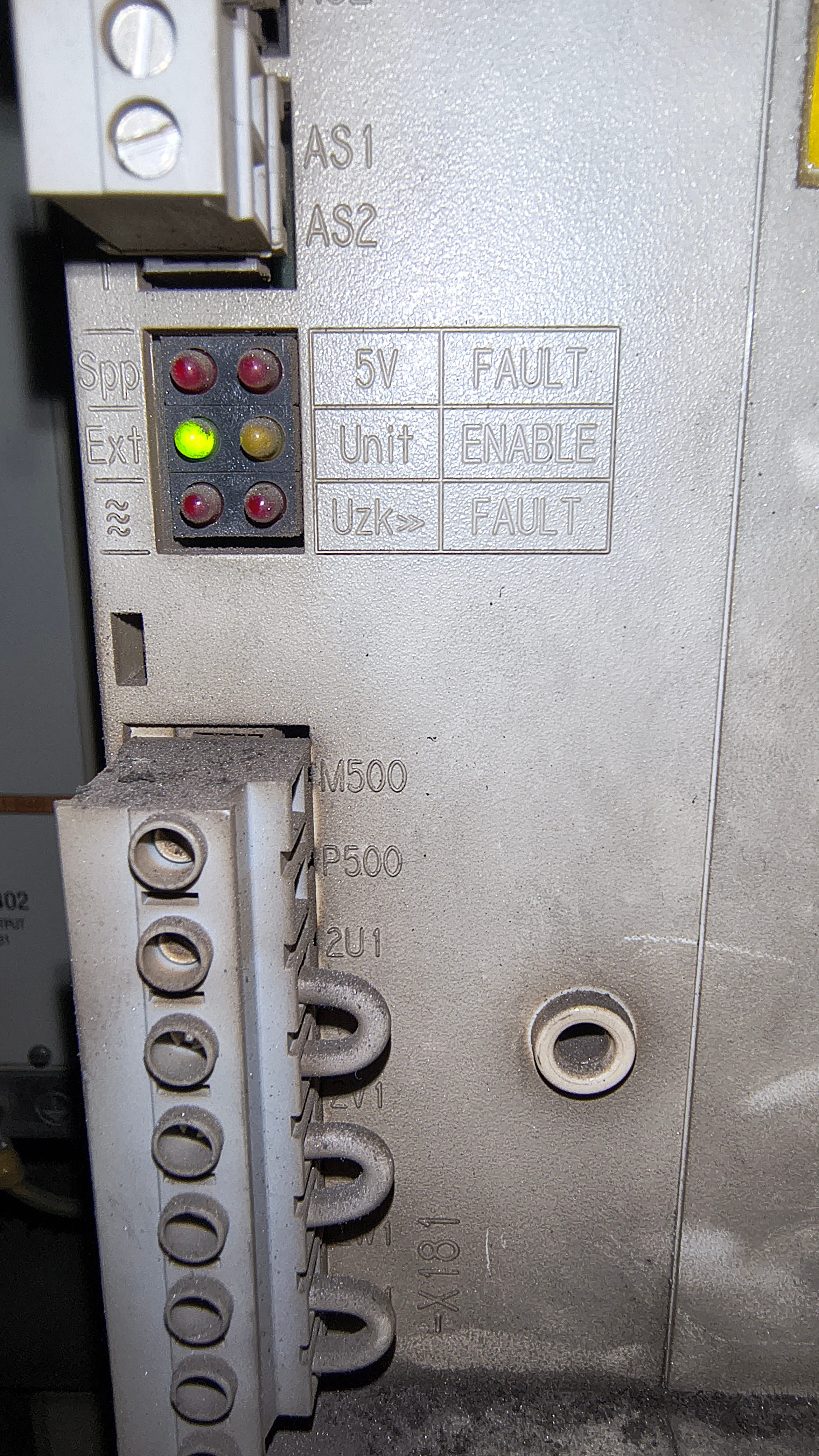

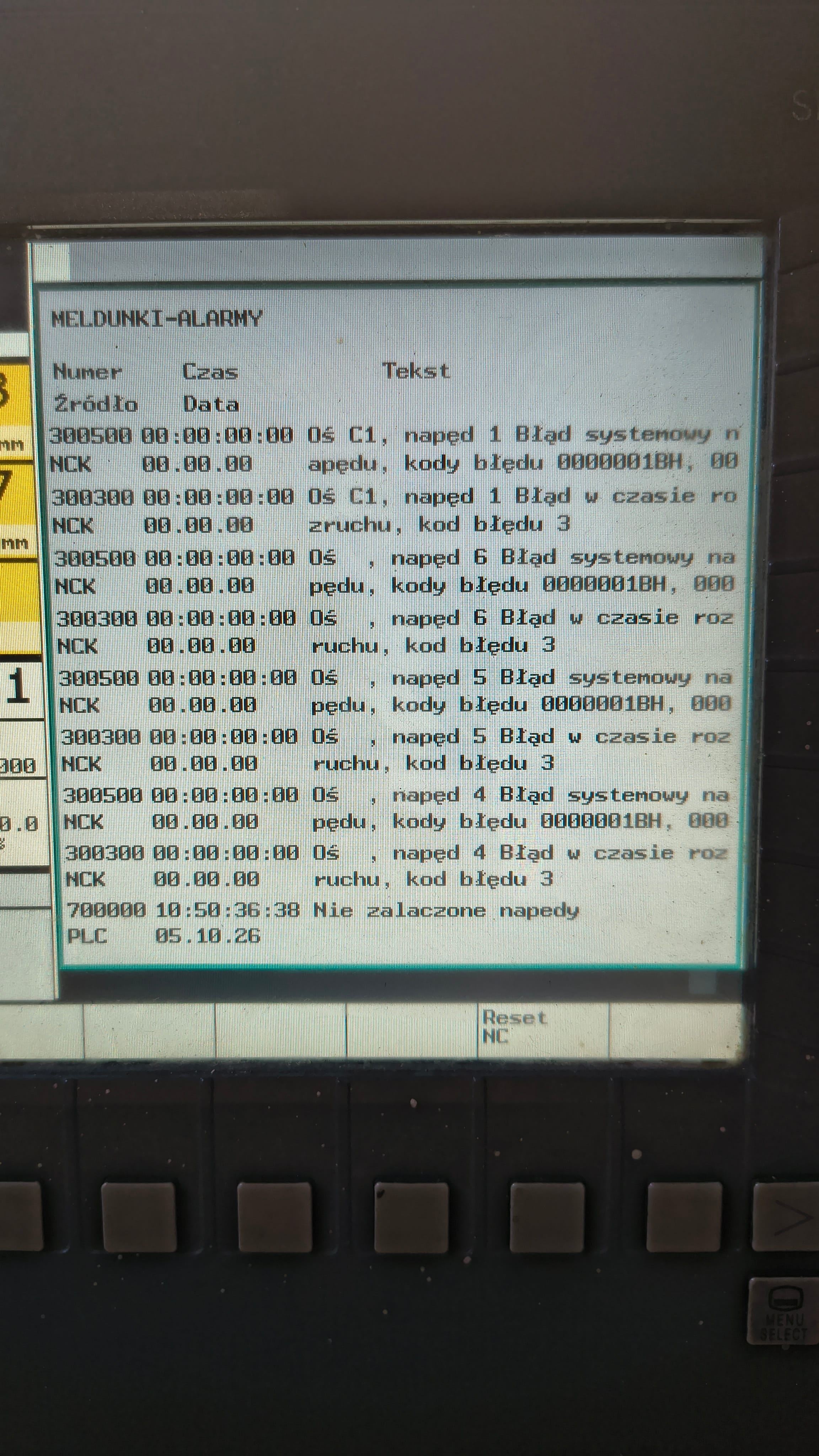

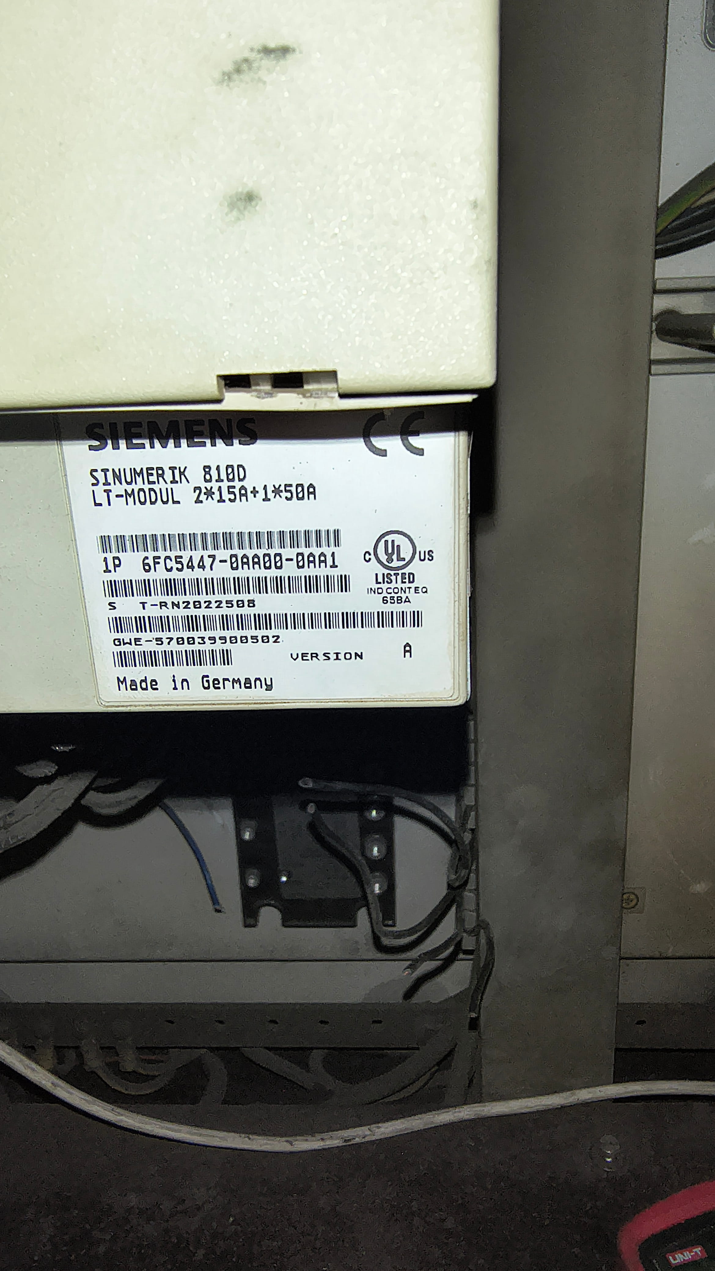

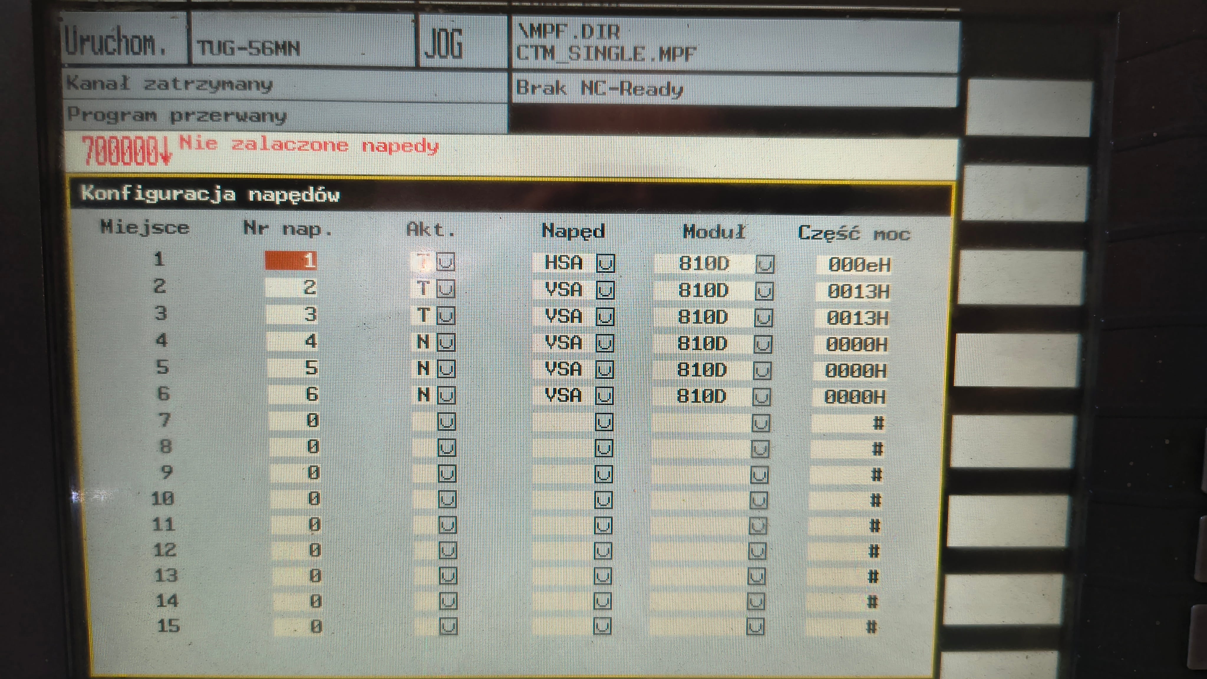

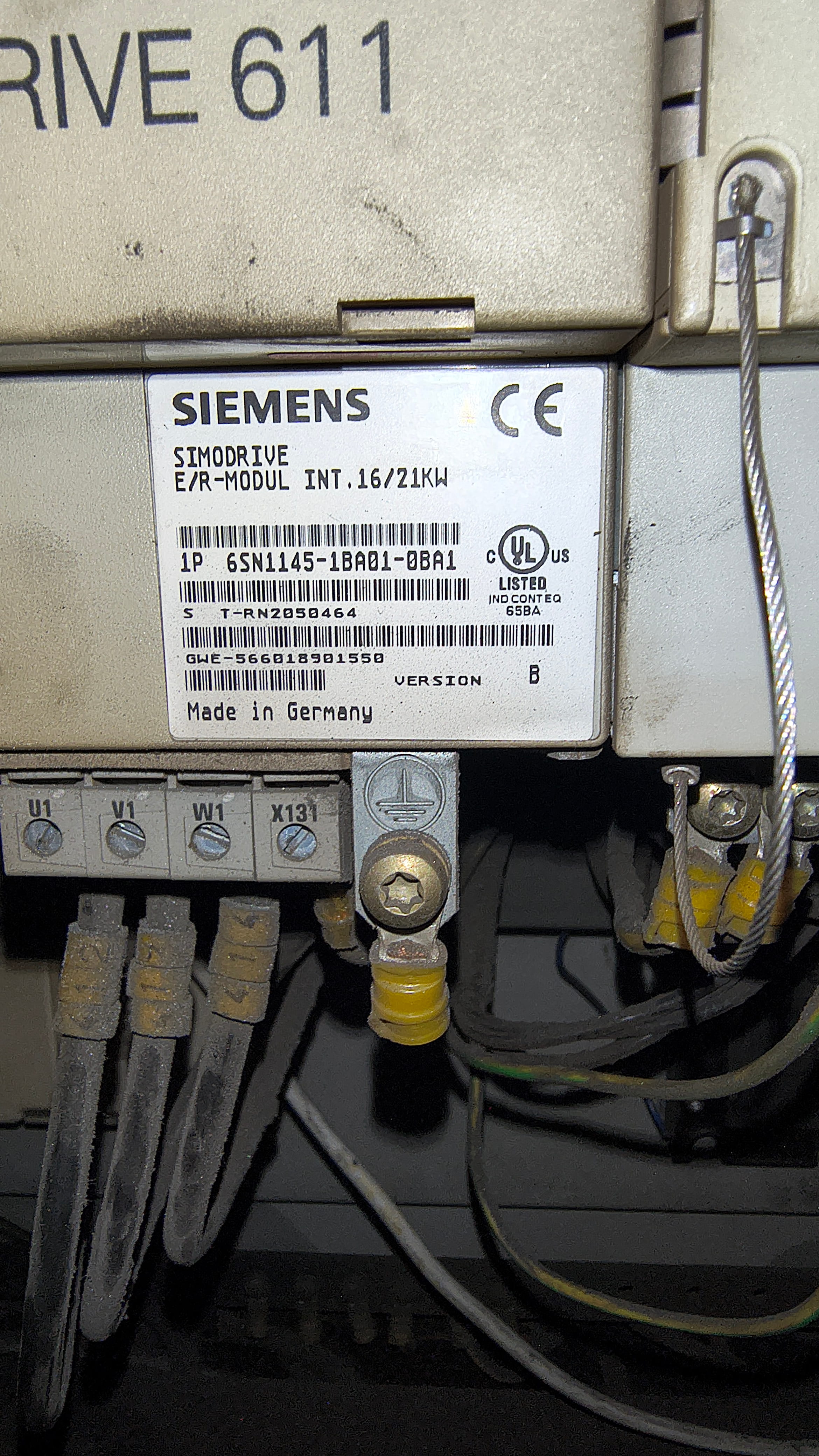

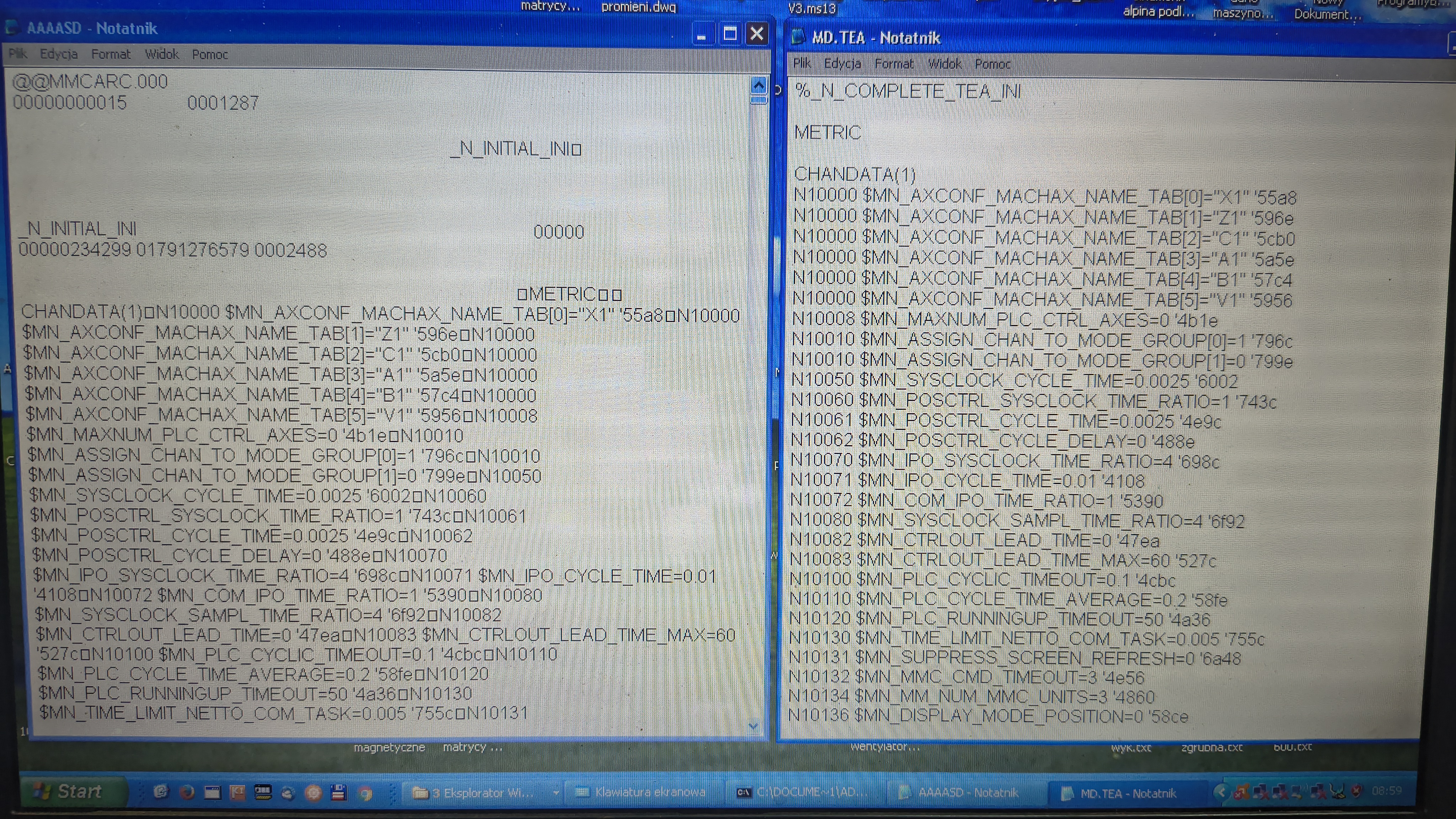

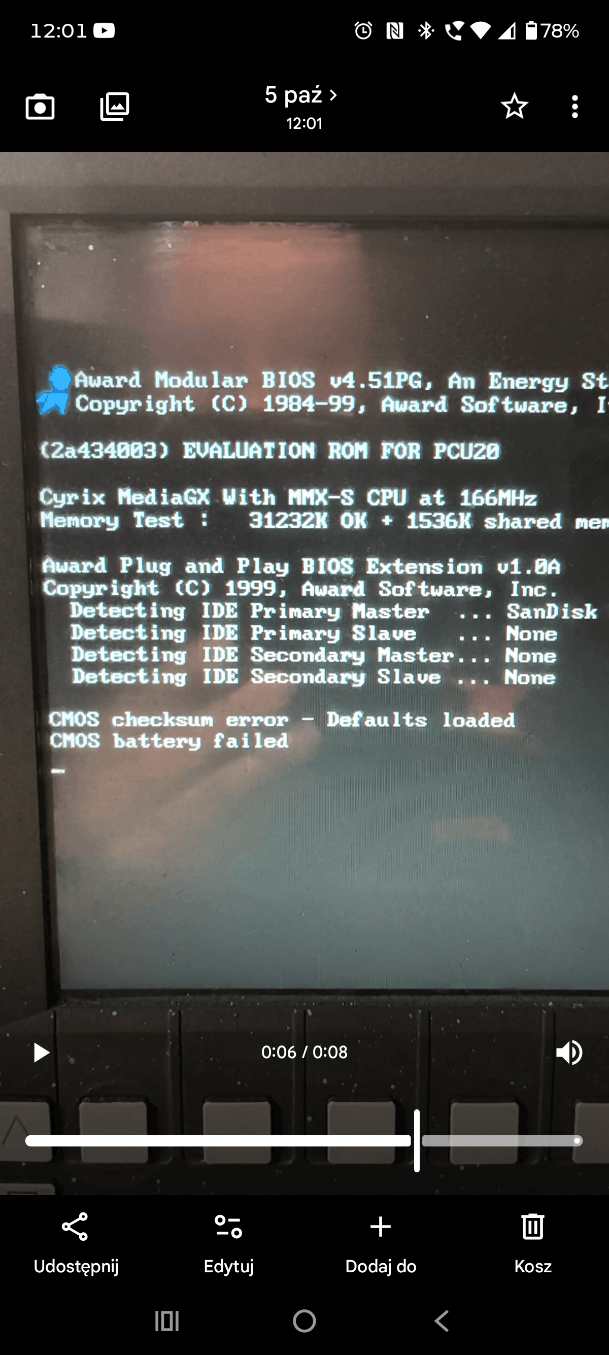

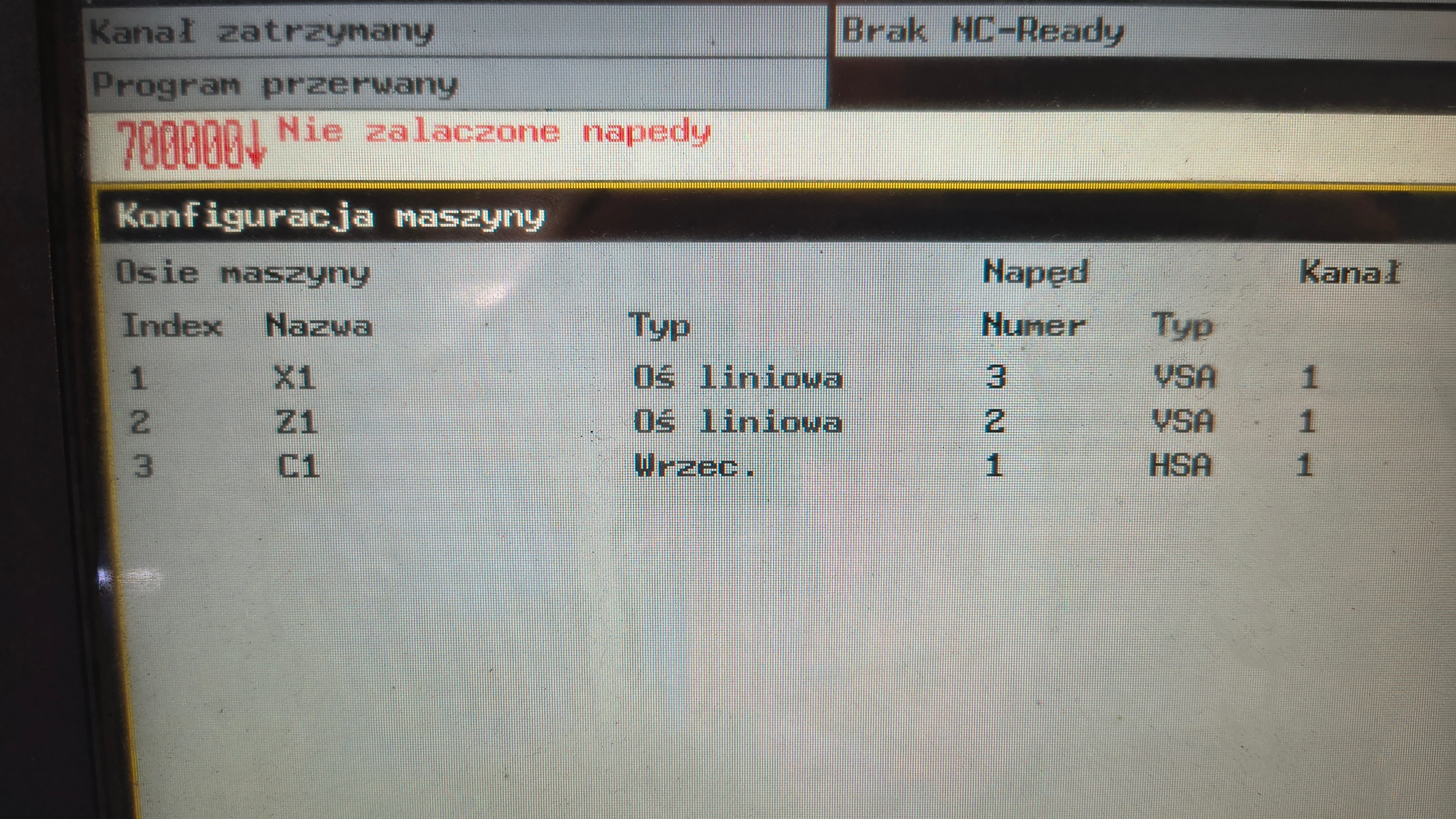

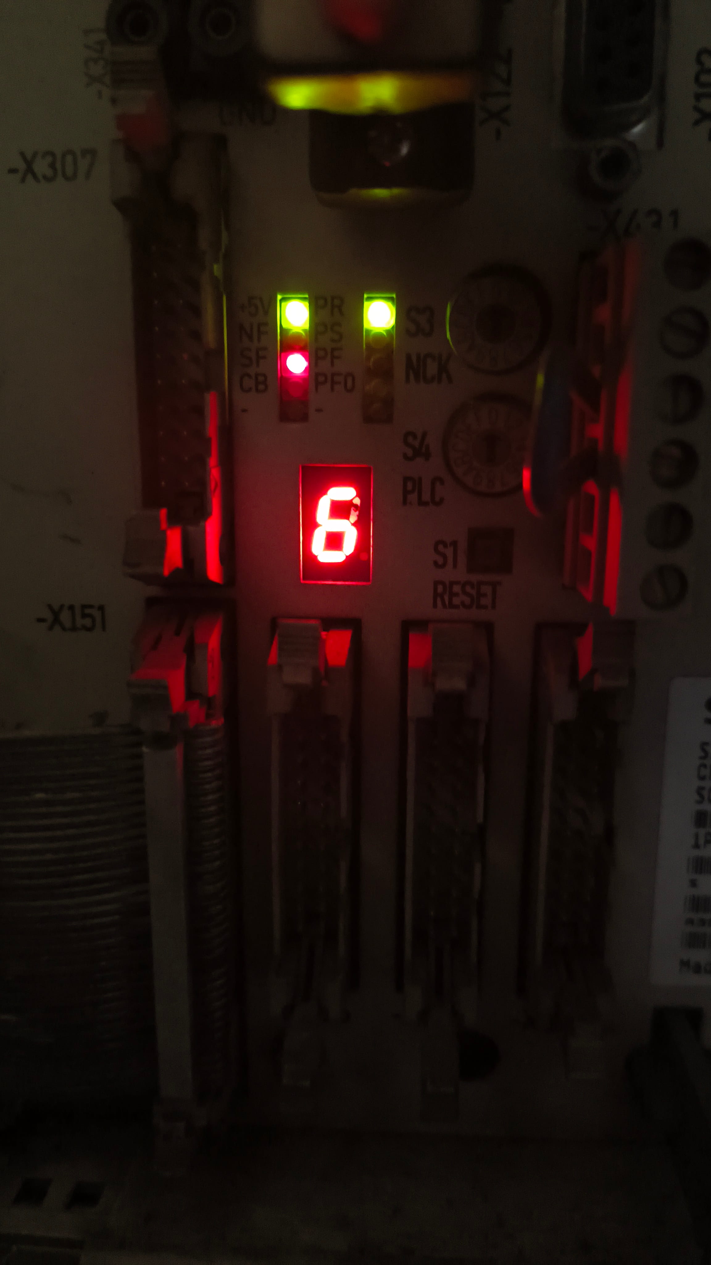

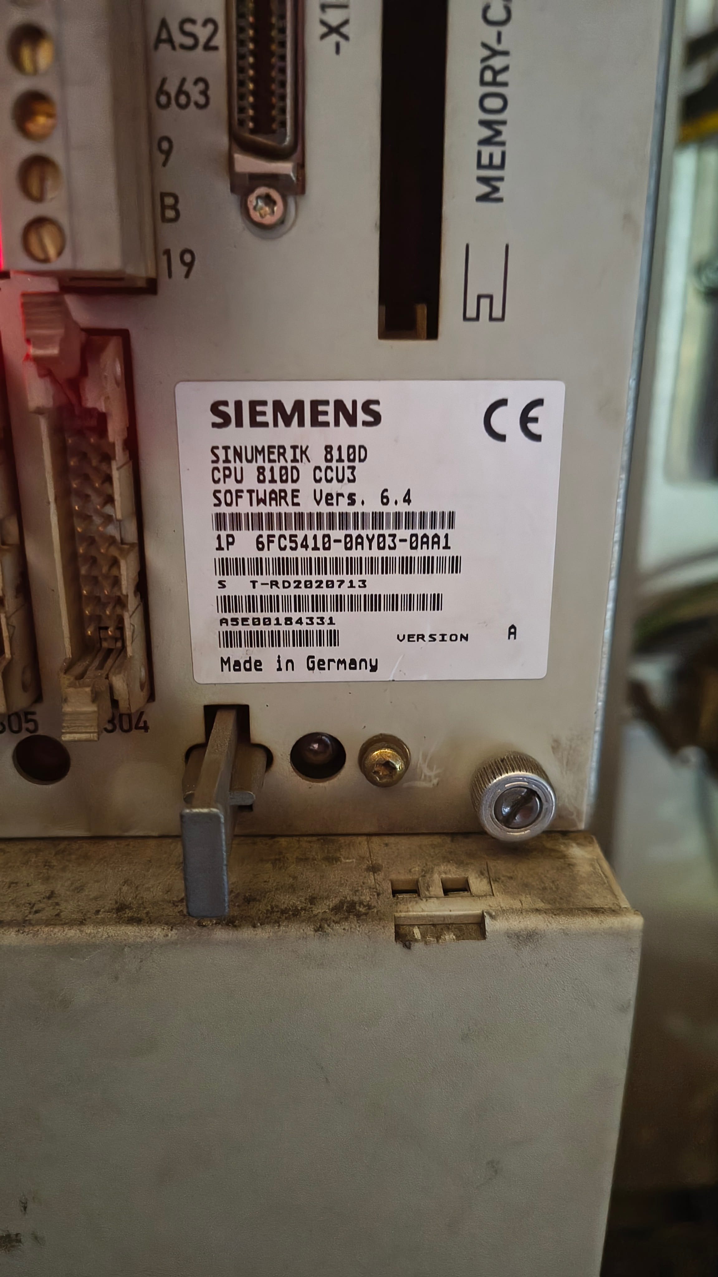

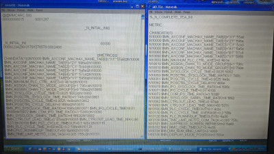

Na bateri 3v na kondensatorze 2.8v, spróbowałem zgrać jeszcze raz dane maszynowe, o ile odczytane z maszyny wyglądają tak samo to po zgraniu coś chyba jest nie tak.
ustawienia pc-in takie same. Zauważyłem jeszcze że zawsze mam błąd osi 4,5,6 zazwyczaj C1 ale nie zawsze a raz miałem C1 i Z1, czyli raczej komunikacja, wezmę na dniach rozbiore cały sterownik bo możliwe że jest pyłem mocno zakurzony.
