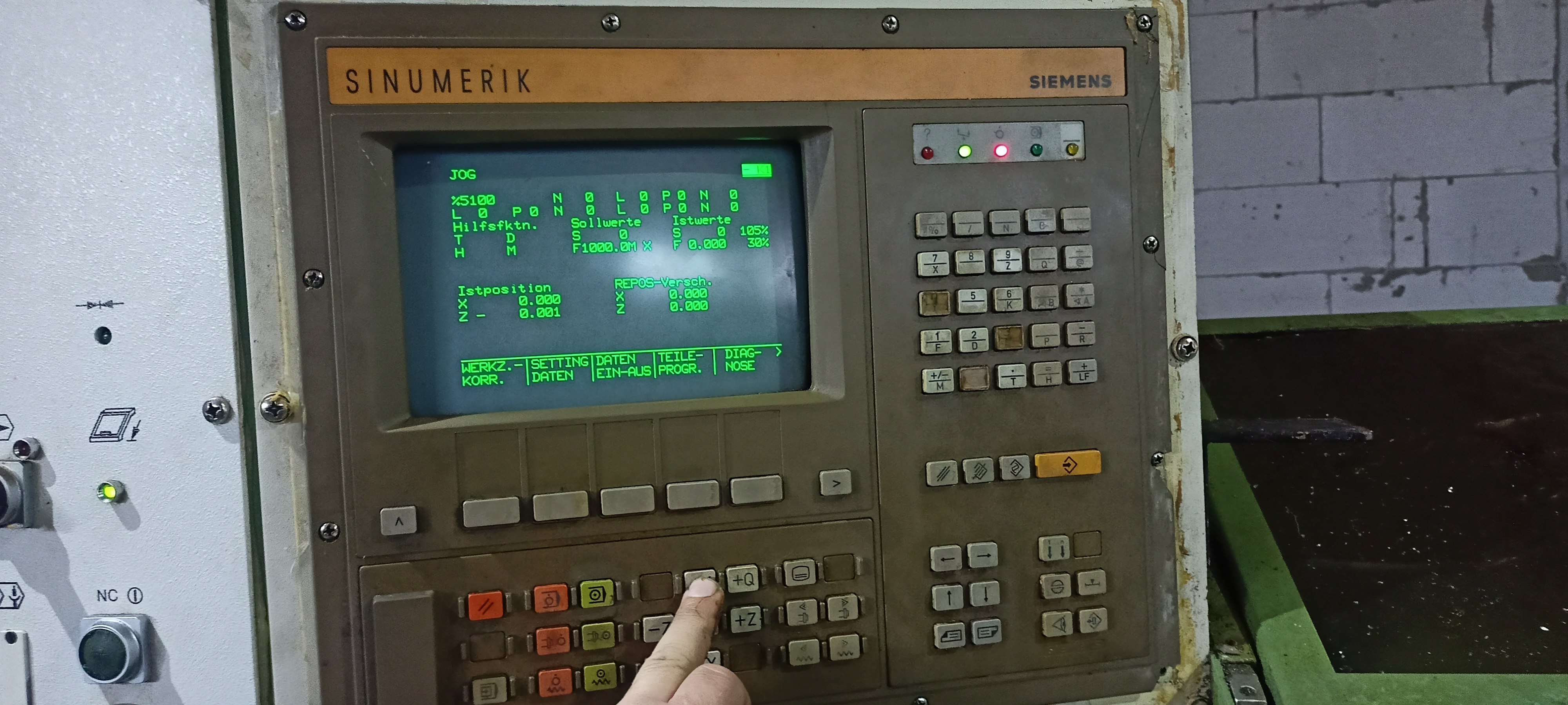

Sterowanie Sinumerik 810T. Podczas zmiany narzędzia rewolwer nie zablokował się.Wyłączyłem maszynę , w szafie sterowniczej znalazłem przycisk który uruchamia rewolwer wiec teraz rewolwer jest na pozycji i zablokowany ale nie mogę ruszyć osiami (wiec tez nie mogę zabazowac). Co robić?
Zupełnie nie znam Sinumerika , jak z pulpitu zmienić narzędzie?

W trybie MDI.

To jasne , ale jak dokładnie ma wyglądać taka komenda np. T02 D02 M6 :?: no i jakim klawiszem uruchomić komendę.

T1 L6 LF
Uruchamiasz tym samym co program w automacie, pierwszy zielony od góry.
LF to klawisz z plusem, w górnej grupie klawiszy w prawym dolnym rogu.

Chyba T1 M6 ;)

Żeby było ciekawie po każdej linii musi być LF.
Nawet po samym M30, czy jak wstawisz pusty wiersz z komentarzem.

Dzieki Panowie za podpowiedzi , temat rozwiązany okazało sie , ze cały problem wygenerował czujnik zamknięcia drzwi.
