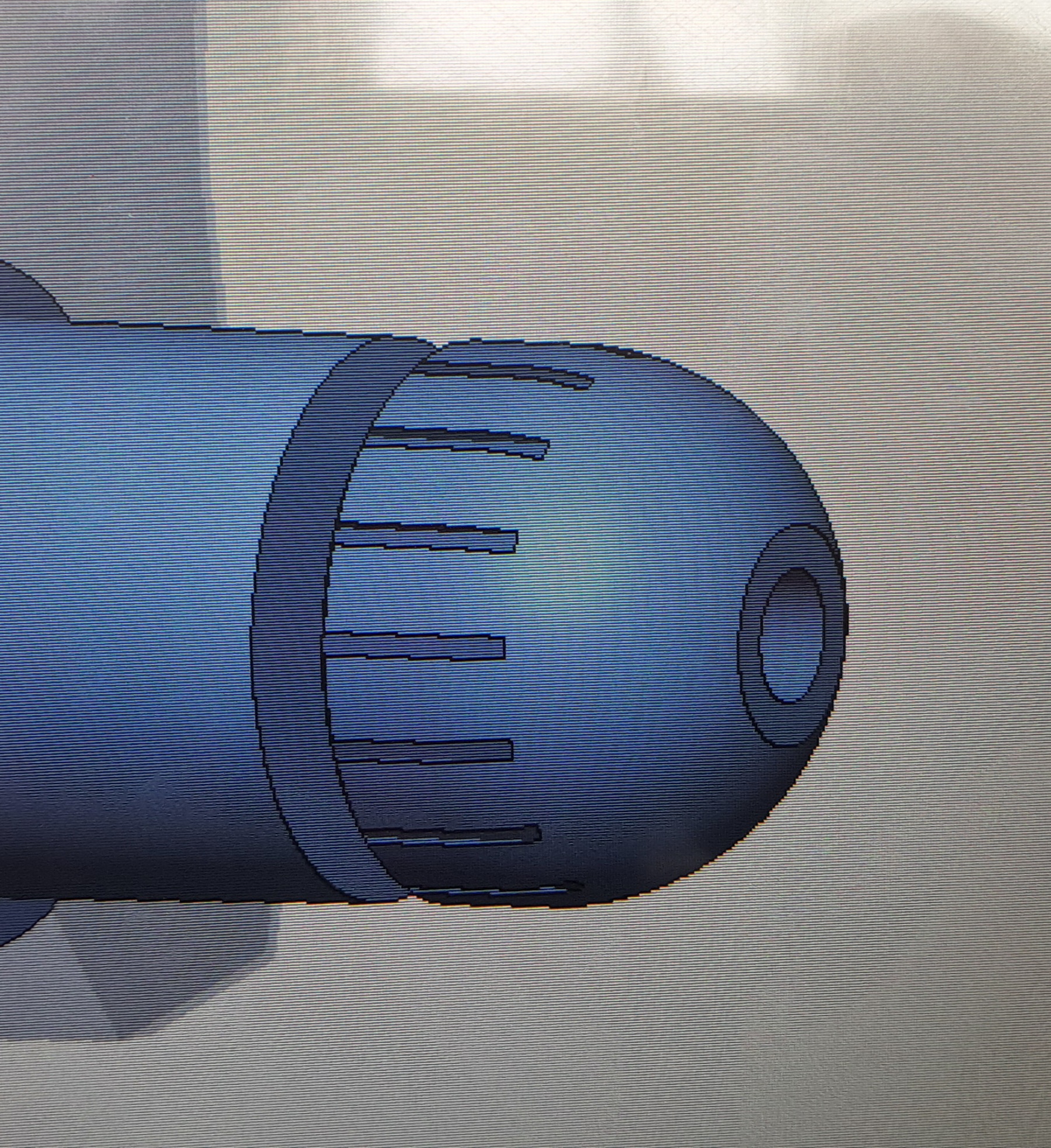

Cześć. Mam problem z frezowaniem konturu. Wytoczyłem taką nakrętkę i chciałbym wyfrezować rowki również na części kulistej. Na średnicy wybrałem frezowanie konturu na pobocznicy i stworzyłem kontur na pobocznicy. Ni jak nie wiem jak wyfrezować rowki po łuku na części kulistej Obrazek
Nie da rady ani na pobocznicy ani od czoła. Jak to zrobić?
Sinumerik 840D sl, tokarka DMG MORI CLX450, osie X i Z

To musisz recznie g kodami w d osiach ze śledziem końcówki
Można?
Morzna!!!

Śledziem? Jaśniej trochę można? Masz na myśli g kodem wybrać płaszczyzny (G17/G18) i później g2 itd?

Tu będzie tylko G1
Śledzenie końcówki narzędzia czyli coś takiego:
obrobka-5-osiowa-t119751.html?hilit=%C5 ... ki#p842942
W siemensie chyba TRAORI, ale nie pamiętam.

Tak tylko że to tokarka, osie x i z. Rowki po prostej robiłem napędzaną oprawką kątową. Myślałem że jak te zrobiłem na stałym X jadąc po osi Z to da radę zrobić po prostu jadąc po osi Z a po osi X po łuku. Tyle że cyklami w ShopTurnie mam z tym problem. Może gdybym odpowiednio zdefiniował kontur to by poszło po konturze. Ale za cienki widać jestem
