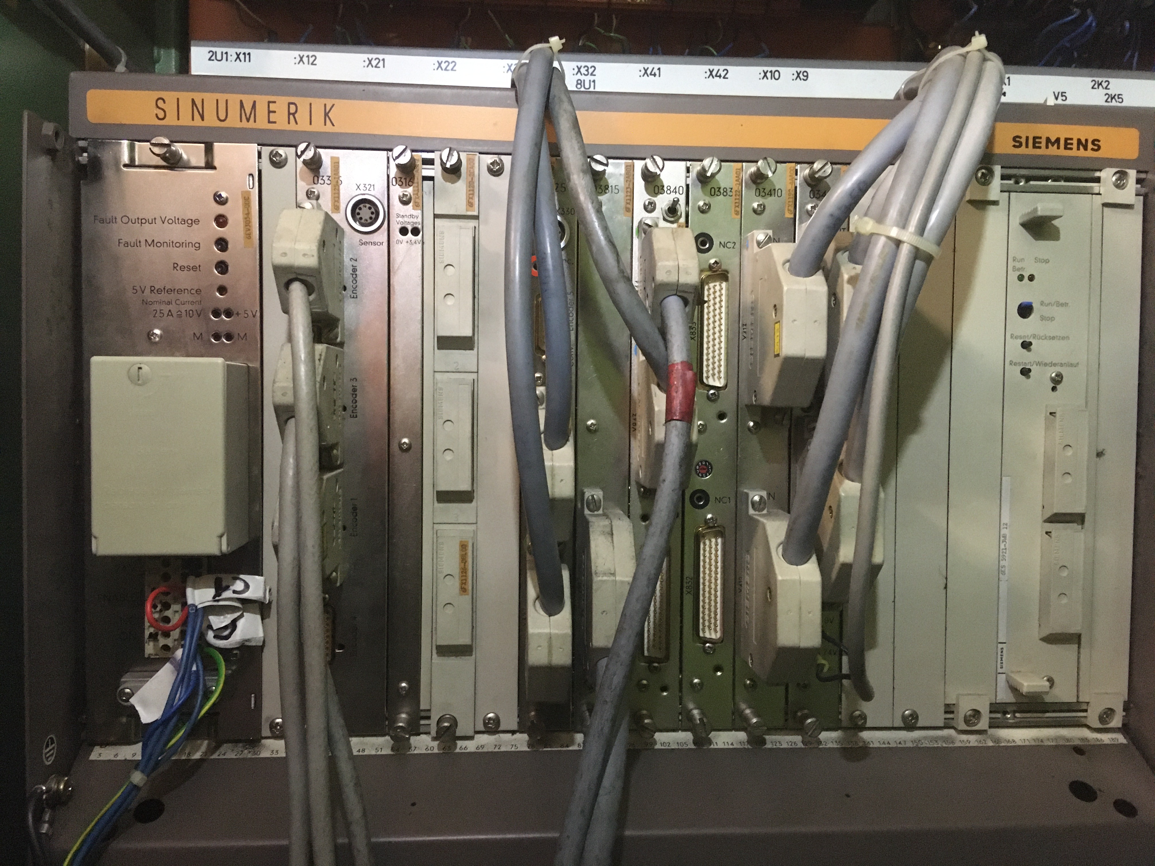

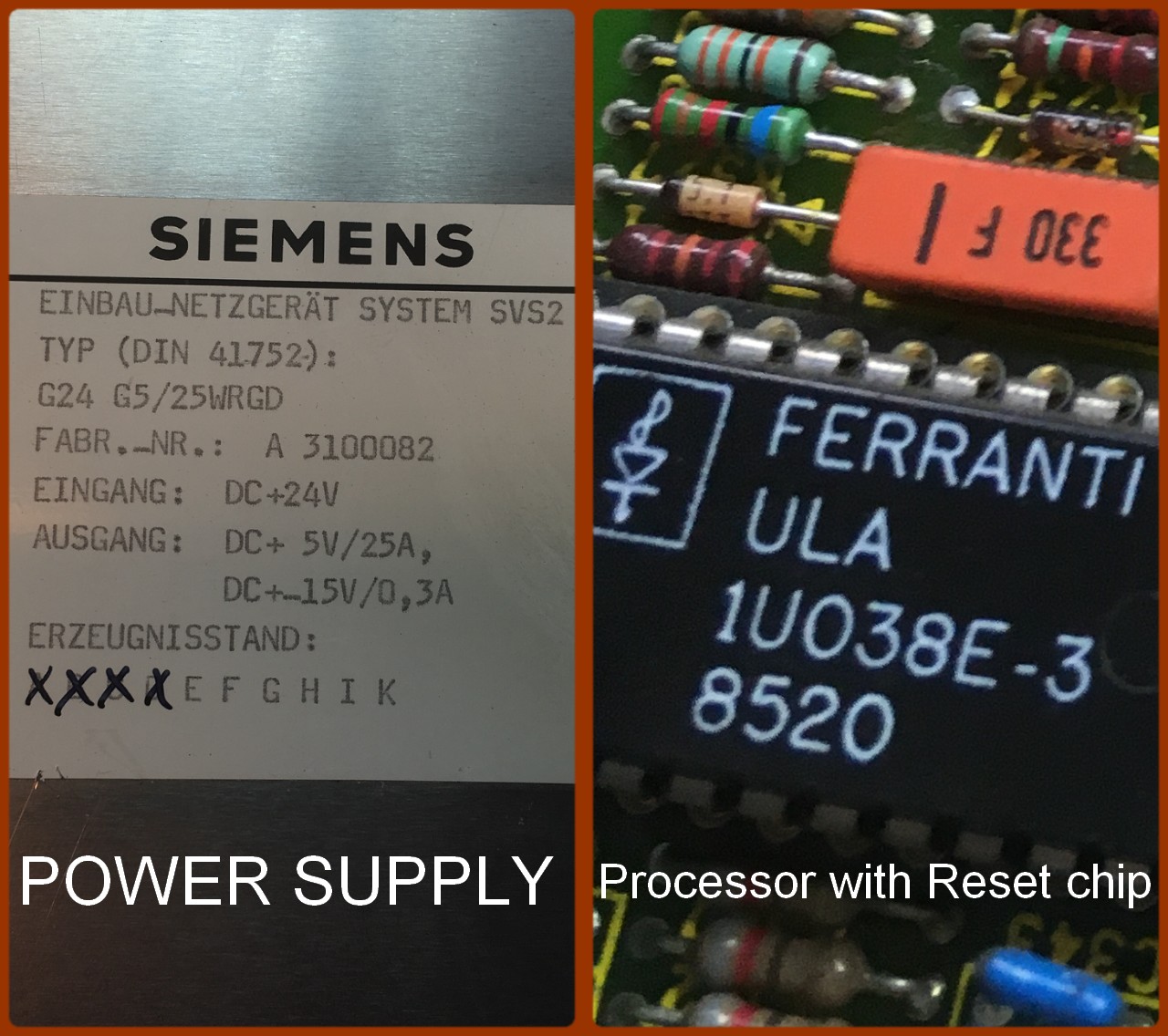

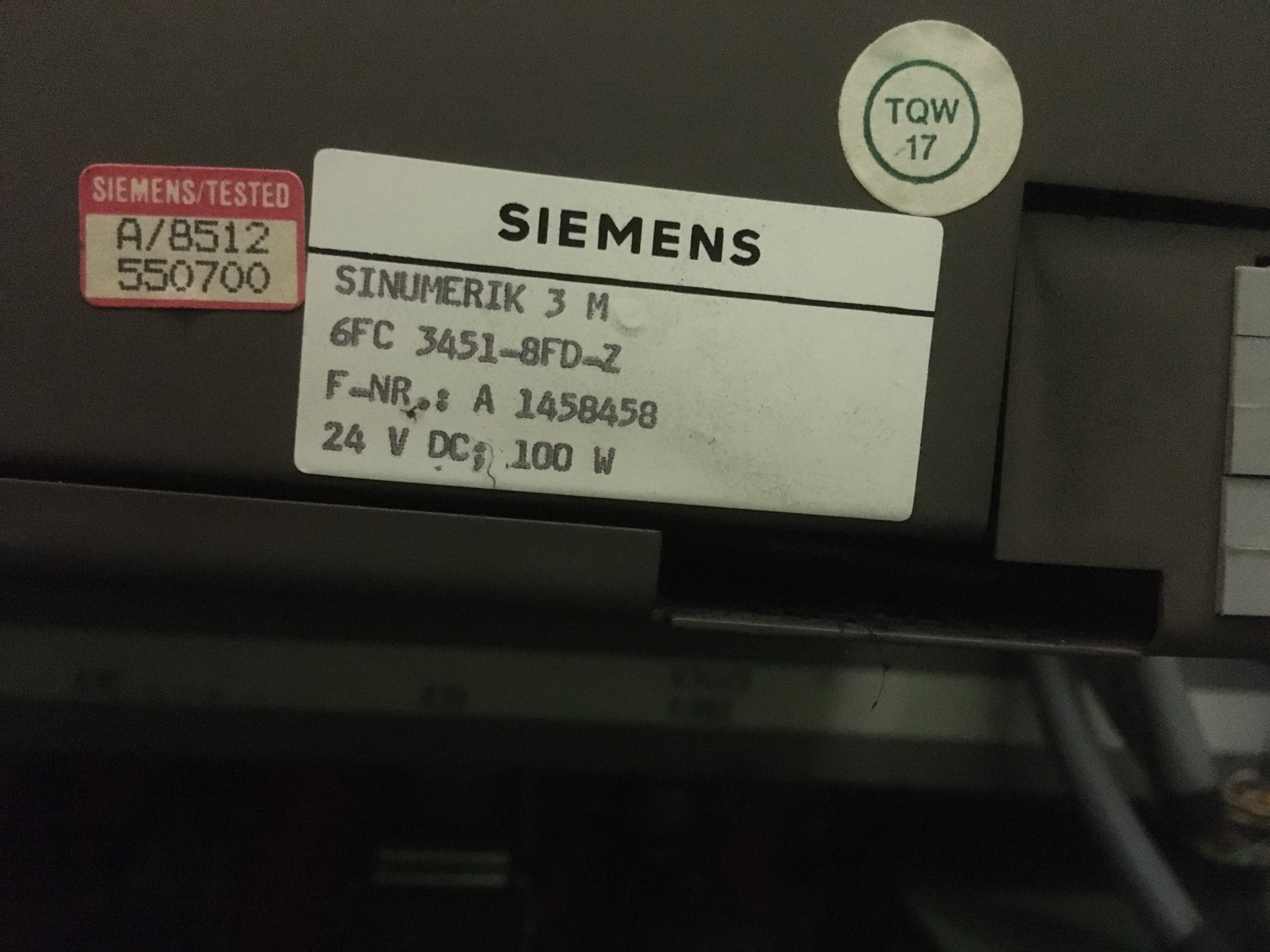

Mam problem z uruchomieniem maszyny po wyjęciu zasilacza zawierającego baterię podtrzymującą pamięć.
Frezarka jest martwa... Na forum wyczytałem że w Sinumerik 3M należy przeprowadzić procedurę "Resetu" która niestety u mnie zupełnie nie działa.
1 - przestawiłem przełącznik RUN/STOP na sterowniku 3M w pozycję STOP.
2 - wciskam i przytrzymuję trzy przełączniki - dwa w Sinumerik 3M Reset i przycisk Restart + Reset na zasilaczu.
3 - Zwalniam wszystkie trzy przełączniki i przełączam przełącznik RUN / STOP w pozycji RUN i ponownie wciskam Reset na zasilaczu.
Czy to tak ma się odbyć?
Po wykonaniu procedury RESET na płycie 03840, świecą na wciąż dwie czerwone diody LED a podobno lewa czerwona dioda na płycie 03840 powinna zgasnąć, tylko prawa czerwona dioda powinna się świecić - dodatkowo w sterowniku 3M powinna zgasnąć czerwona dioda a zaświecić się zielona - i taki stan tych diod był jak maszyna była działająca. Wykonuję procedurę resetowania a na płycie 03840 świecą dwie czerwone diody a dioda w Sinumerik 3M czasami przełączy się z czerwonej na zieloną a czasami pozostaje czerwona...
Nigdy nie miałem do czynienia z Sinumerik 3M więc nie mam pojęcia jak wiarygodne są informacje o procedurze Resetu jaką przeprowadzam. Zatem proszę o pomoc i wskazówki co należy uczynić aby "ożywić" frezarkę
Dodane 39 minuty 54 sekundy:
Uściślając swój wpis po procedurze Resetu elektronika uruchamia się na dwa sposoby:
1) W Sinumerik 3M świeci się dioda czerwona to na płycie 03840 lewa czerwona dioda miga a prawa świeci na wciąż.
2) W Sinumerik 3M świeci się dioda zielona to na płycie 03840 świecą się obie diody czerwone na wciąż.
w obu przypadkach maszyna jest martwa - brak treści na ekranie monitora, nie działa klawiatura...
