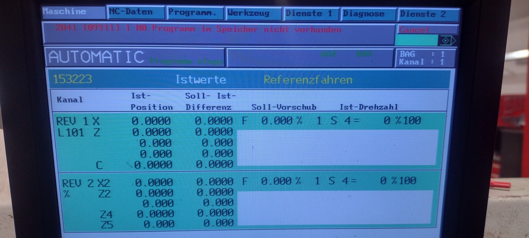

Mam problem z tokarką Index G200 - C200-4
Po podaniu zasilania i uruchomieniu maszyny ( załączeniu podajnika, sprężonego powietrza i hydrauliki) maszyna po naciśnięciu przycisku START powinna wykonać jazdę referencyjną.
Jednak nie robi tego wyrzucając błąd:
Dodam tylko że maszyna poprzedniego dnia pracowała normalnie.
Z tego co się dowiedziałem to plik jazdy referencyjnej to L101.spf i znajdować powinien się w pamięci NCK / SPF, lecz nic tam nie ma.
Podobno jest gdzieś zapisany ten plik na dysku maszyny lecz nie potrafię go odnaleźć.
I pytanie brzmi następująco:
Czy faktycznie plik L101 odpowiada za jazdę referencyjną?
Gdzie powinna być lokalizacja pliku po który sięga maszyna?
Kuba

Masz backup na dysku?
Pozdrawiam.

Podobno jest na dysku maszyny. Lecz nie wiem gdzie szukać.... Nagrałem kiedyś filmik jak maszyna się bazuje i spisałem program jaki wykonywała podczas bazowania :
( M6 REF. PUNKT)
N5 G74 X ( /GE REFERENZ P. X1 )
N6 @308 R50 K8009 K3 @121 R50 K1 K30 @302 R51 K5663 K7 M2=19
N15 M10=21
N17 M10=68
N20 G74 Z5= ( /GE REFERENZ P.Z5 )
N25 M8=64
N30 @308 R50 K8003 K3 @121 K1 K50 M3=24 M3=33 M3=26
N35 M3=3 S3=100
N40 G74 Z4= (/GE REFERENZ P.Z4)
N45 M3=23 M3=5
N100 M4=33 M4=26
N101 M4=4 S4=100
N105 G74 Z ( /GE REFERENZ P. Z1 )
N110 M4=5
N200 @302 R50 K5643 K7 @121 R50 K1 K210 G74 X2= ( /GE REFERENZ P. X2 )
N210 @302 R50 K5644 K7 @121 R50 K1 K250 G74 Z2= ( /GE REFERENZ P. Z2 )
N250 @302 R50 K5648 K7 @121 R50 K1 K260 G74 X3= ( /GE REFERENZ P. X3 )
Jeżeli niczego nie przeoczyłem wyglądał jak powyżej...
