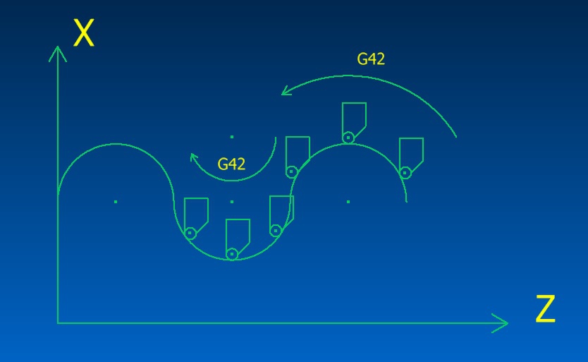

Co do zmiany kompensacji (G41 G42) to pozostaję przy swoim zdaniu. Nie jest ważny kształt, tylko położenie ostrza względem konturu
No właśnie! I dlatego podałem przykład "sinusoidy", że wówczas narzędzie jest raz z lewej a raz z prawej strony konturu, choć porusza się stale w kierunku do wrzeciona albo od wrzeciona.
Jeśli poruszamy się do wrzeciona, to wspinając się na szczyt jesteśmy po stronie prawej a schodząc z niego po stronie lewej KONTURU. Czyli w maksimach i w minimach sinusoidy powinno następować przełączenie G42 na G41 i na odwrót.
A JEŚLI to przełączanie nie jest potrzebne, to znaczy że liczy się tylko PUNKT początkowy ruchu - czy jest po lewej czy prawej stronie konturu, zaś w kolejnych stadiach ruchu już może być dowolnie
Widać na powyższym przykładzie, że nawet przy takim ruchu narzędzia ciągle jesteśmy po prawej stronie konturu.
No, akurat jest to przykład w którym ten problem nie zachodzi ;)
Co do twojego pytania o sinusoidę, to nie musimy zmieniać kompensacji. Sterowanie widzi ostrze noża jako okrąg o promieniu R (deklarowanym w ustawieniach narzędzia). Podając typ narzędzia (w moim przypadku 3) podajesz tylko informację sterownikowi gdzie znajduje się punkt zaczepienia promienia względem punktu urojonego ostrza po to aby w każdym momencie przejazdu sterownik mógł wyliczyć gdzie ma punkt styczny z konturem. To ty musisz dobrać nóż oraz płytkę o takiej geometrii, aby podczas przejazdu nie przytrzeć konturu.
To akurat jest oczywiste
Zauważ, co stało by się, gdybym w ostatnim przykładzie z mojego poprzedniego posta nie zmienił rodzaju kompensacji z G42 na G41. Ostrze zagłębiło by się w materiał na głębokość 2xR (punkt zaczepienia promienia chciałby znaleźć się z drugiej strony opisanego konturu) po to aby ciągle być z prawej strony (G42)
Właśnie tu jest punkt który mi nie do końca pasuje. Poruszasz się po z do punktu z-20. Tu profil się urywa. Jeśli zmienisz korekcję na G41 to moim zdaniem właśnie wówczas ostrze również powinno zajechać materiał na podwójny promień, tyle że w kierunku z-.
Po prostu cały czas nie mam pewności (kiedy zrobię próby to zrozumiem, ale na razie próbuję na sucho, z opisów) co do szczegółów działania mechanizmu numerycznego korekcji. Wszystko przez to, że tłumaczenie w manualach jest po prostu marne. Tak jakby nie można było w kilku zdaniach zawrzeć pełnego, wolnego od logicznych niedopowiedzeń i fałszujących skrótów opisu.
Zbiorę w punktach to co wynika z opisów, logiki oraz moich wątpliwości:
1. Użycie korekty nie może mieć wpływu na opis kształtu detalu, bo w przeciwnym wypadku korekta jako taka nie miałaby sensu - założenie
2. Użycie korekty ma całkowicie wyeliminować błąd spowodowany kształtem ostrza - założenie
3. Włączenie korekty w programie powoduje, że zaczynają się liczyć punkt S oraz promień B z deklaracji narzędzia, które wcześniej nie były przez system używane NIGDY I DO NICZEGO - fakt
4. Czy od momentu włączenia korekty punkt pozorny P oraz położenie ostrza A przestaje się liczyć ZUPEŁNIE, aż do momentu wyłączenia korekty lub w razie użycia przejazdu G0? - pytanie/teza
5. Jeśli tak, to powstaje pytanie, do czego służą ODDZIELNE G41 i G42. Przecież okrąg cięcia jest taki sam, niezależnie od kierunku ruchu - zapytanie
6. Logiczny oczywisty wniosek jaki się nasuwa, to rozróżnienie, która strona tajektorii ruchu ostrza jest materiałem pozostawionym a która częścią skrawaną. Ponieważ sama deklaracja narzędzia (A) o tym nie mówi do końca i dlatego mogła zostać zignorowana
7. Jednak z dostępnych opisów i rysunków wynika, że takie określenie (z której strony od detalu jest narzędzie) jest uproszczone i zasadniczo nieprawdziwe - spostrzeżenie
8. Rozwiązanie zagadki musi być więc inne - teza
9. Do opisów działania korekty pasuje bardziej określenie, "deklaracja która część okręgu będzie częścią skrawającą" albo (równoważne) "z której strony w stosunku do kierunku ruchu narzędzia znajduje się obrabiana powierzchnia - wniosek
10. Skoro tak, to wywołanie G41/G42 ma wpływ na POCZĄTKOWE ustawienie noża/okręgu z uwzględnieniem kolejnego położenia, a później już nie - logiczna konkluzja
11. Co za tym idzie, "zajechanie" materiału grodzi w momencie:
- włączenia korekcji
- jej przełączenia na przeciwną
- wyłączenia (np przez uruchomienie G0) - wniosek
12. Tak więc przy wycinaniu złożonego (choć niekoniecznie) konturu, nie można bezkarnie po prostu przełączyć korekty dla przejazdu w druga stronę, bo w momencie przełączenia nastąpi wjazd w materiał celem przestawienia okręgu tnącego. Takie przestawienie musi więc być poprzedzone wcześniejszym odjechaniem na odpowiednią (bezpieczna pozycję). CHYBA ŻE sterowanie zrobi to samodzielnie. Z drugiej strony, jeśli nie przełączyć korekty, nóż ustawi się z drugiej strony zaprogramowanej trajektorii - czyli nie tylko wjazd w materiał ale na dodatek na druga stronę konturu.
Czy to jest poprawne? Jeśli tak, to czy w całości?

Źródło nieporozumienia i mojego niezrozumienia jest następujące: zarówno w instrukcji Siemensa do S3 jak i w książce z niemieckiego MTS "CNC - programowanie obrabiarek - toczenie", konsultowanej merytorycznie przez panów mgr inż Andrzeja Brejnaka oraz dr inż. Mirosława Miecielicę, są błędne sformułowania dotyczące znaczenia komend G41 i G42:
"G41 (G42) - kompensacja narzędzia w lewo (prawo) od konturu" / "tool left (right) of workpiece (Siemens)".
Jest to błąd merytoryczny, który potęgują zamieszczone rysunki. Prawidłowe i BEZWZGLĘDNIE zrozumiałe jest inne sformułowanie, które zostało użyte w instrukcji Pronuma (polecam w odróżnieniu od innych):
"Tor środka ostrza noża może być usytuowany po LEWEJ lub po PRAWEJ stronie konturu patrząc zgodnie ze zwrotem ruchu narzędzia /../ G41 (G42) Aktywność funkcji oznacza, że tor noża znajduje się po lewej (prawej) stronie konturu".
Czyli można? Można, tylko trzeba mieć świadomość logicznego znaczenia tego co się pisze a nie odwalać lipę, byle więcej stron było (szczególnie polecam uwadze autorom instrukcji do Fanuca).
Definicje G41 i G42 można napisać jeszcze krócej i będzie ona pełna:
"G41 (G42) - korekta efektywnego toru ostrza o promieniu >0, w przypadku gdy obrabiany kontur znajduje się po prawej (lewej) stronie względem wektora ruchu narzędzia".
I do tego konieczne są informacje uzupełniające, które są często niejednoznacznie napisane i praktycznie zawsze niekompletne:
1. wejście na tor skompensowany (G41, G42) i zejście z toru skompensowanego (G40) następuje zawsze w trybie G1 i powinno być realizowane świadomie oraz w sposób jawny dla uniknięcia błędów obróbki
2. w trybie G41/G42 sterowanie przyjmuje, że ostrze tnące ma kształt okręgu o promieniu B i środku w punkcie S (nomenklatura Sinumerika). Punkt urojony czubka ostrza P jest ignorowany i wraz z parametrem A służy tylko do wyliczenia punktu S.
3. kompensacja działa w komendach opisujących tor ruchu: G1, G2, G3
4. użycie komendy G0 przed G40 powoduje anulowanie kompensacji w posuwach G0 ze wszystkimi konsekwencjami zejścia z toru skompensowanego i ewentualnego późniejszego powrotu na tor skompensowany
5. użycie więcej niż jednego bloku z operacjami pomocniczymi (makrami, deklaracjami zmiennych itp) pomiędzy kolejnymi blokami opisującymi tor ruchu, prowadzi do błędów konturu (w S3)
6. przełączenie kompensacji G41 <-> G42 powoduje zmianę położenia środka S okręgu tnącego poprzez automatyczny przejazd G1 wzdłuż odcinka łączącego ostatni punkt położenia przed zmianą korekcji z pierwszym punktem położenia po zmianie korekcji. Operator musi zadbać, aby przejazd przełączający nie uszkadzał materiału obrabianego
7. komendy G41/G42 nie mogą być stosowane w niektórych cyklach oraz nie mogą kolidować a niektórymi innymi komendami, np G33, G59, G92 - zweryfikować w dokumentacji sterowania.
Nareszcie mogę w miarę świadomie i bezpiecznie używać korekt :)

Post napisał: GrzegorzQ » 20 paź 2014, 00:42
Może ten rysunek ci pomoże

Nie pomoże, bo to wszystko jest już jasne dla mnie. Poza tym nigdy nie miałem problemu z zacinaniem profilu przez nóż. Trzeba być bardzo lekkomyślnym żeby wybrać do obróbki płytkę czy oprawkę która wjedzie w materiał. A ja nie jestem ;)
:shock:
A jednak! Cieszę się że i ja mogłem coś komuś w tym wątku nowego powiedzieć :)
GumiRobot miał w tej kwestii (G0) całkowitą słuszność.
Jedyne co do czego mam jeszcze pewną wątpliwość jak zadziała, to cofnięcie się na urwanym profilu, ze zmiana korekcji. Ale chyba będzie bezkolizyjnie. Z resztą okaże się przy próbach.

Rysunek zrobiłem nie po to, żeby pokazać ci że masz problem z zacinaniem profilu przez źle dobrany nóż (nie sądzę, abyś robił takie błędy :smile: ), ale żeby odpowiedzieć obrazowo na twoje:
I stąd moje pytanie, czy jeśli w "dole sinusoidy" przełączymy G42->G41 albo na odwrót (zależnie od kierunku ruchu ostrza) to w momencie przełączenia nie wystąpi ruch zacinający do przodu lub do tyłu.
oraz:
mc2kwacz pisze:I dlatego podałem przykład "sinusoidy", że wówczas narzędzie jest raz z lewej a raz z prawej strony konturu, choć porusza się stale w kierunku do wrzeciona albo od wrzeciona.
Jeśli już do tego doszedłeś sam, to po prostu na niego nie zwracaj uwagi.

Post napisał: Steryd » 30 maja 2017, 18:55
Ale przecież cały czas jesteś po tej samej stronie kunturu. Patrzysz tak jakbyś szedł po ścieżce, a nie wzdłuż osi.
Nie wolno przełączać korekcji na konturze, bo wyjdzie Ci coś zupełnie innego niż zamierzasz.
