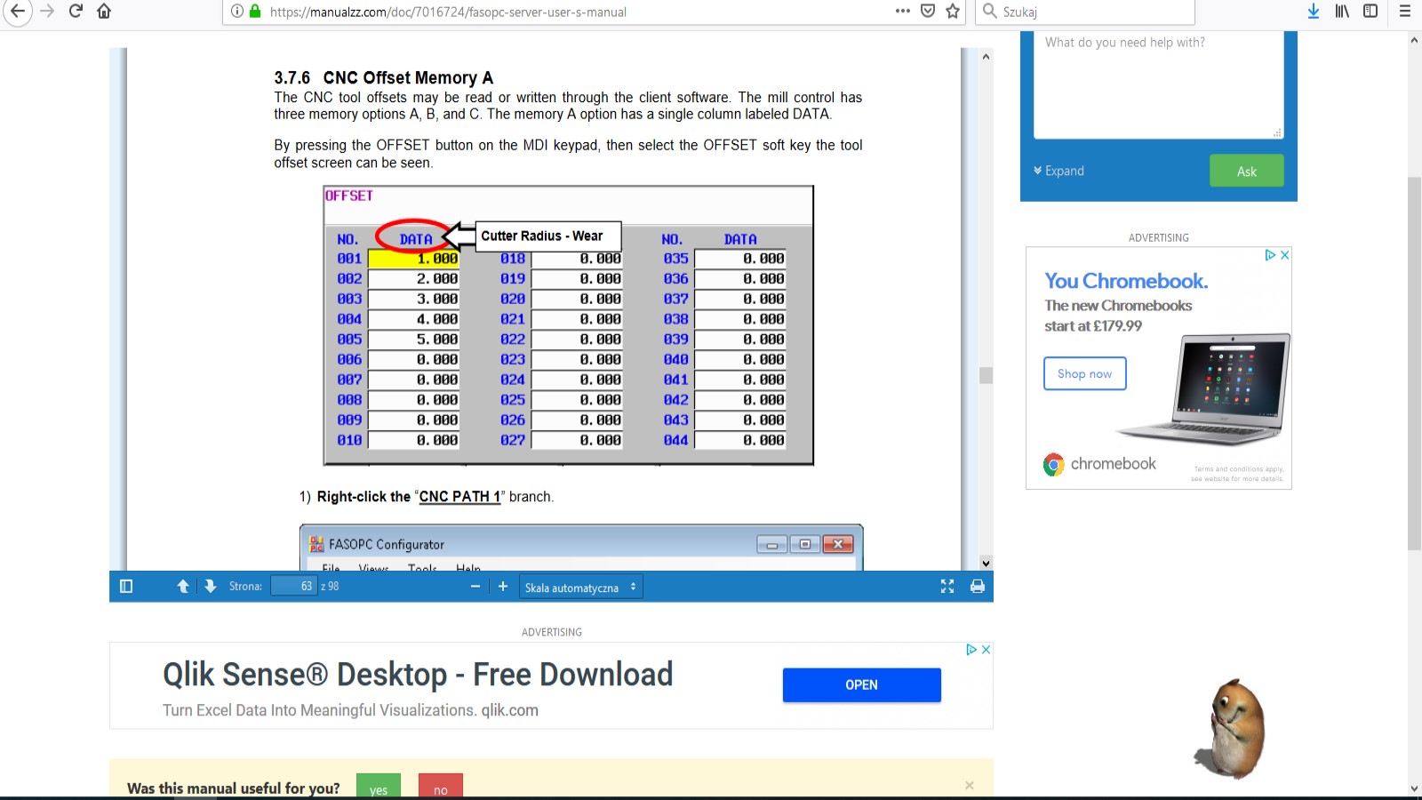

Dostałem do zabawy wietnamski wynalazek na sterowaniu Fanuc. Maszyna dość specyficzna wyposażona w 4 głowice każda wyposażona w magazynek na 12 narzędzi. i tu się pojawia problem. Nie tykałem fanuca ze 12 lat wiec pamiętam tylko podstawy. Po wejściu w ustawienia narzędzi wyświetla się tylko magazynek pierwszej głowicy i za cholerę nie mam pomysłu jak się przestawić na pozostałe. W instrukcji ani słowa, o tym w ogóle nie wiele tam na temat obsługi :twisted: Gość który normalnie pracuje na tej maszynie (bo ja to na gościnnych występach tu jestem) też nie ma bladego pojęcia. Ma może ktoś pomysł jak się do tego zabrać? Bo lekko irytujące i czasochłonne jest ustawianie narzędzi na jeden wymiar a przesuniecie o dychę czy dwie ciężko wyeliminować. Patrząc na listę t-codów można pracować na pojedyńczych głowicach więc i możliwość ustawienia narzędzi powinna być. Ma ktoś pomysł?

Sterownie maszyny to fanuc 0i M
Cnc sofrware D4F1
Ilość wierszy w tabeli narzędzi 400 nie ma zadnych opisów. w pierwszej kolumnie mam długości narzędzi (1-12) w drugiej kolumnie mam promień narzędzia
Koretory głowic 1-4 praca na głowicach 1 i 3 wpisuję w programie t7 i nr narzędzia (1-12) praca na głowicach 2 i 4 wpisuję t8 praca wszystkich głowic jednocześnie t9. to jest router z dwoma stołami roboczymi.

Post napisał: darkghoust » 17 lis 2018, 23:21
tak to wygląda na tej cholernej maszynie. Rysunek znalazłem w necie nie mogę zrobić zdjęcia w pracy.
Dodane 1 godzina 50 minuty 34 sekundy:
znalazłem tez w necie instrukcje instalacji softu który jest prawdopodobnie na mojej maszynie nie mam pojęcia jak dodać pdf-a ale dam link może ktoś to rozszyfruje i powie jak doprowadzić to złomostwo do ładu
https://manualzz.com/doc/7016724/fasopc ... r-s-manual
