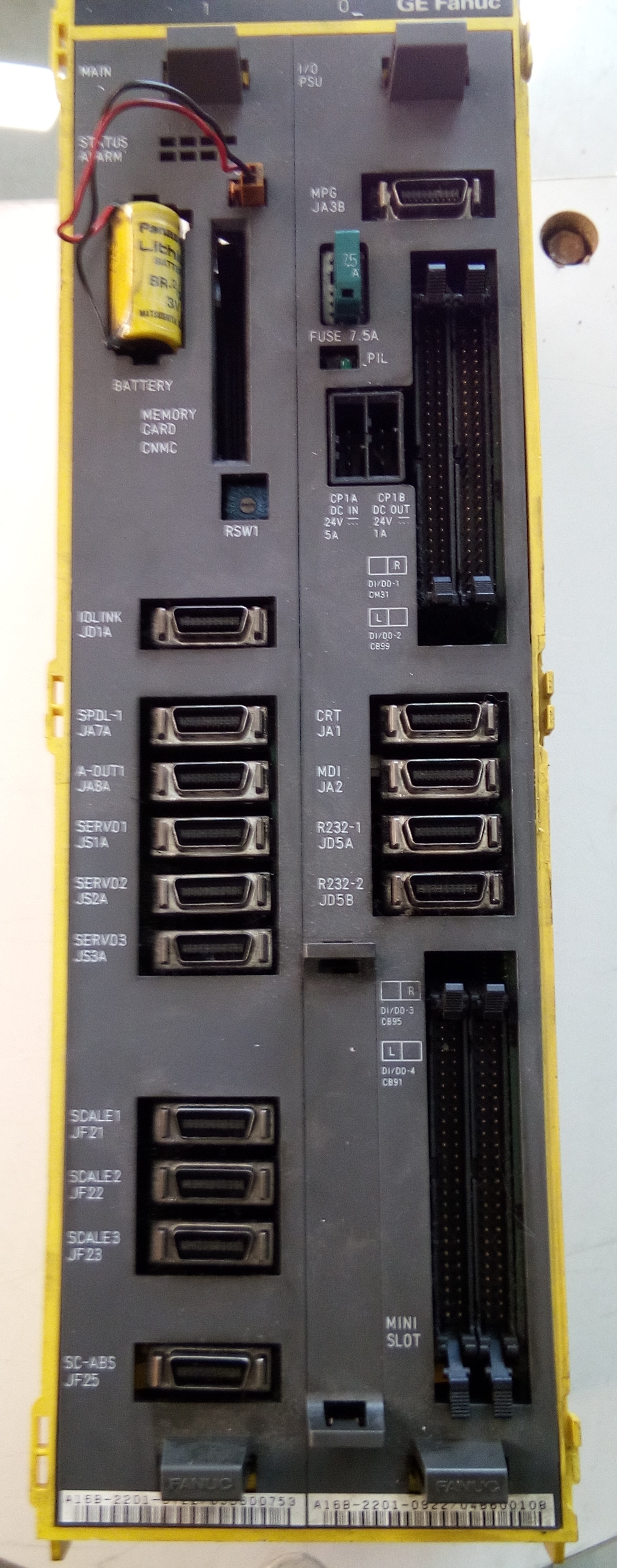

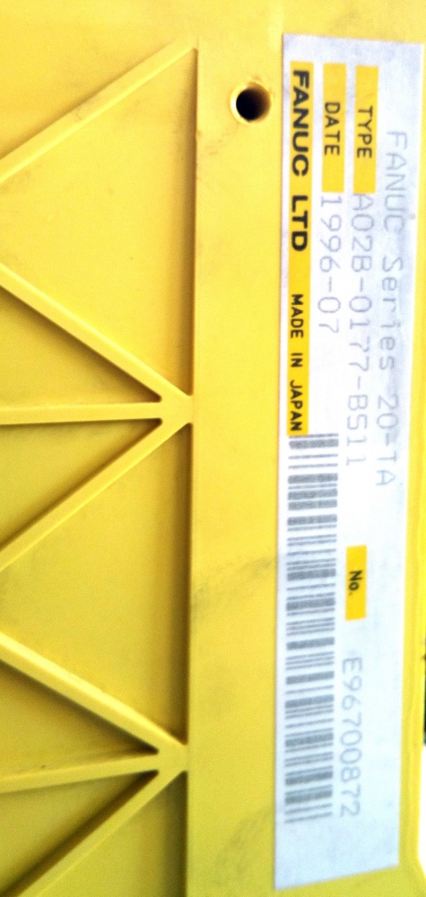

Witam, mam komputer Fanuc 20-TA (A02B-0177-B511) w którym padła bateria i całkowicie wysypał się soft tokarki.
Czy ktoś z szanownych forumowiczów jest w posiadaniu plików (backup) do takiego systemu?
Potrzebny jest między innymi plik SRAM256K.000 - może ktoś jest w posiadaniu takiego pliku i zechce się nim podzielić.
Mam kartę pamięci, którą czyta ten komputer ale nigdzie nie mogę znaleźć plików - proszę o pomoc.
Chcę doprowadzić żeby wstał system do uruchomienia komunikacji po RS. Na tą chwilę najważniejsze jest sprawdzić czy sam komputer będzie chciał zadziałać i czy będzie "pamiętał" wgrany soft.
Komputer pochodzi z tokarki TUG40 ale to chyba ślepy trop.

Złącz kablami system z peryferiami, włącz, ekran powinien wyświetlić alarmy
Wgraj parametry z karty i powinien wstać

Komputer jest pusty - wygląda, że ma wykasowane wszystko. Jedyne co można zrobić po włączeniu zasilania to to co widać na filmiku.
https://youtu.be/d83LjsgYOu0
Jeśli chcę wgrać cokolwiek z karty to woła właśnie o plik SRAM256K,000

Nie posiadam backup z TUG
Fanuc zachowuje się poprawnie jak na brak danych maszynowych.
Prawdopodobnie potrzebujesz karty pamięci SRAM (z baterią) 256kB lub większa na PCMCIA do załadowania tego pliku.
Plik SRAM256K.000 jest w formacie FAT więc możesz przesłać mailem, nagrać u siebie z laptopa i wgrać do maszyny
Zapytaj u producenta maszyny w Andrychowie

Od producenta zdobyłem pliki backup:
Info.txt
PAR
PARAM
TUG104.#C1
TUG104.#C2
TUG104.#CN
TUG.#EX
TUG104.#IO
TUG104.#LA
TUG104.#ME
TUG104.#PA
TUG104.#SY
TUG104.#TA
Fanuc.zip
(19.68 KiB) Pobrany 325 razy
Z poziomu System Monitor jedynie TUG.#EX wczytuje się (nie wyrzuca komunikatu "Illegal format")
Od producenta dowiedziałem się że pliki zgrywane były przez RS.
Gdybym miał pliki systemowe może udało by się podnieść resztę maszyny, Nawet jeśli się zgłosi błędami to po wgraniu jej plików konfiguracyjnych może ruszy. Załączone pliki były zgrywane przez port RS. Jak widać na filmiku komputer po włączeniu wchodzi do "System Monitor", a z tego poziomu gada tylko z kartą SRAM.
Dlatego potrzebuję plików systemowych żeby uruchomić komunikację po RS.

Proszę o kontakt, jeśli ktoś ma taką maszynę z komputerem takim jak nasz:
MAIN CPU: A16B-2201-0722
I/O PSU: A16B-2201-0922
Backplane: A02B-0177-B511

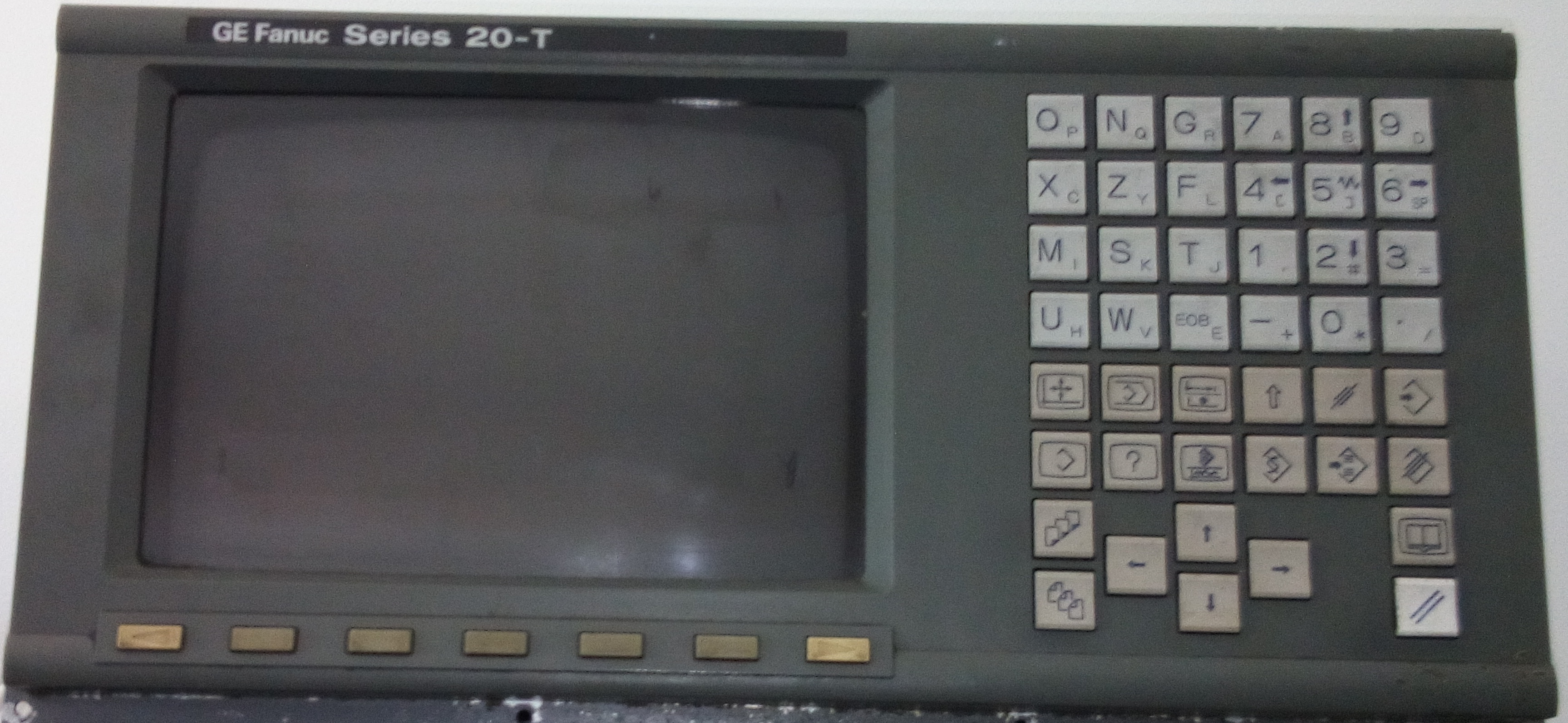

Akurat ostatnio zetknąłem się z używaną tokarką CNC marki "600 Lathes Ltd" z '1995, sprzedawaną pod egidą firmy Colchester jako ELECTRONIC TRIUMPH.
Ma CNC typu FANUC 20T oraz komponenty/drivery servo i wrzeciona, do których nie mogę znaleźć opisów/manuałi w Internecie?
Po załączeniu sterowania można suwać suportami za pomocą kółek ręcznych MPG, ale próba załączenia wrzeciona daje błędy:
1009 - Störung Vorgelege (tj. że wystąpiła usterka)
401 -  Servo Alarme: X Achse. VREADY ARRET
401 - Serv9 Alarme: Z Achse. VREADY ARRET,
na ekranie CNC i oczywiście - brak obrotów.
