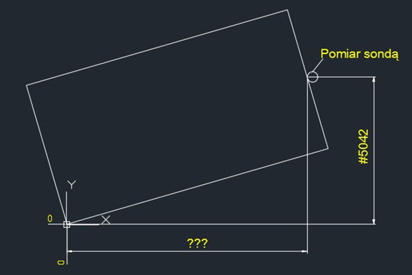

W jaki sposób należy wywołać cykl pomiarowy sondą (Renishaw) np. w osi X, w wyniku którego otrzymać można oznaczony na rysunku wymiar "???" (punkt na ściance prostokąta) i pod jakim # go otrzymamy. Wymiar w osi Y mogę zczytać z #5042. Czy w cyklu można użyć G320 X-30, czy cykl ten działa tylko do pomiaru otworów, a do pomiaru krawędzi należy wykorzystać inny cykl?

Jeżeli G320 to jest komenda do pomiarow sondą to w takim razie jest jeszcze kilka parametrow które musisz wpisać z G320. To znajdziesz w instrukcjach.
Ja mam na OKUMie G111 i z tym idzie kilka rzeczy krore okreslaja co mierzysz
